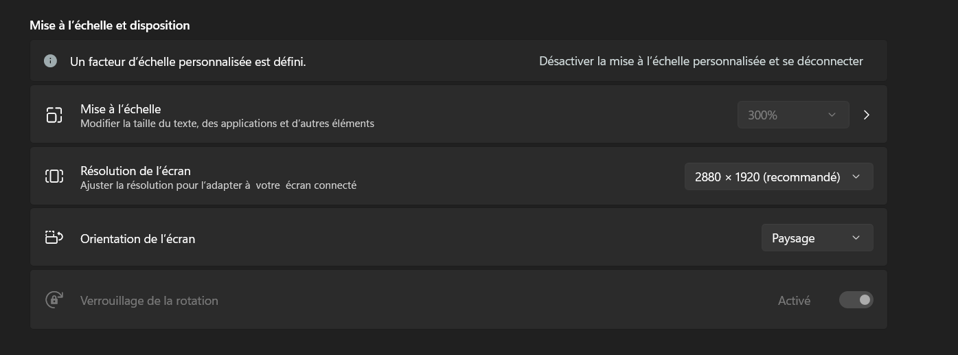

    Bon, c'était finalement plus simple que prévu. Il suffisait de désactiver le facteur d'échelle personnalisé.

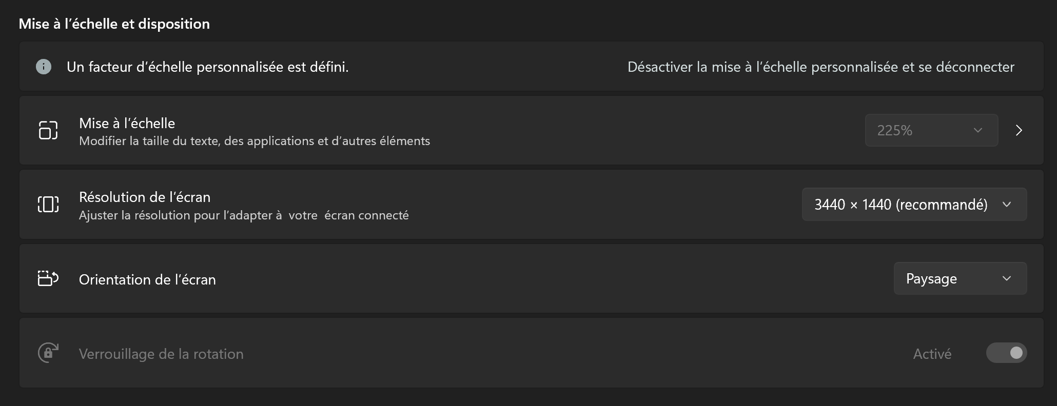

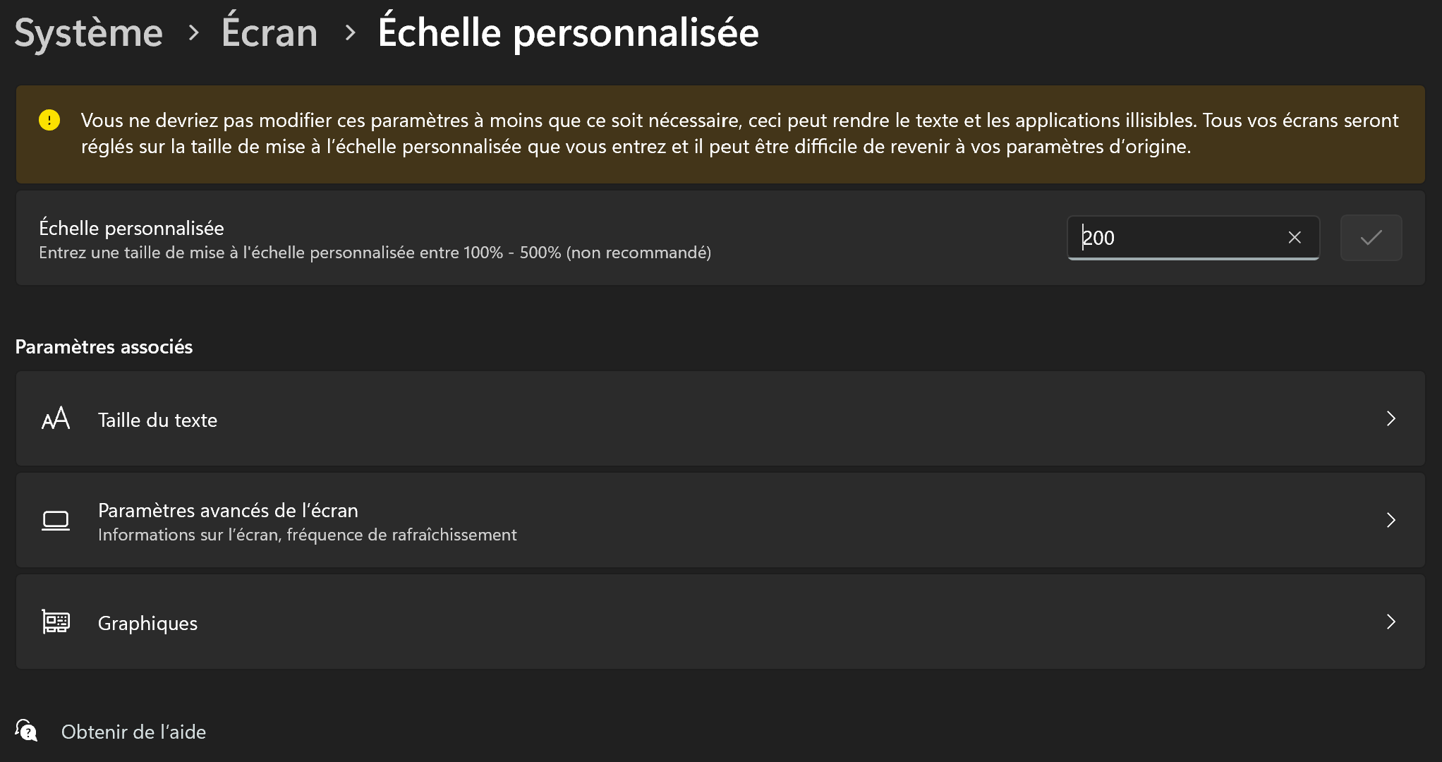

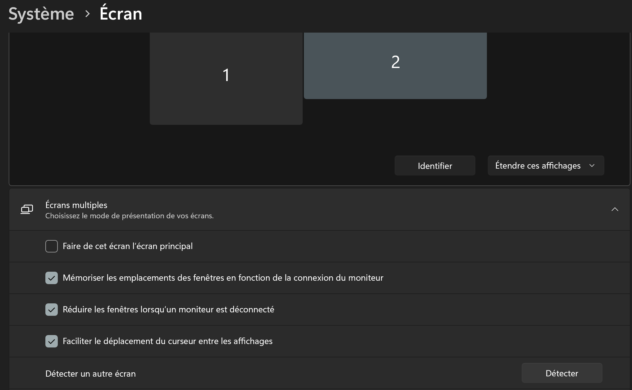

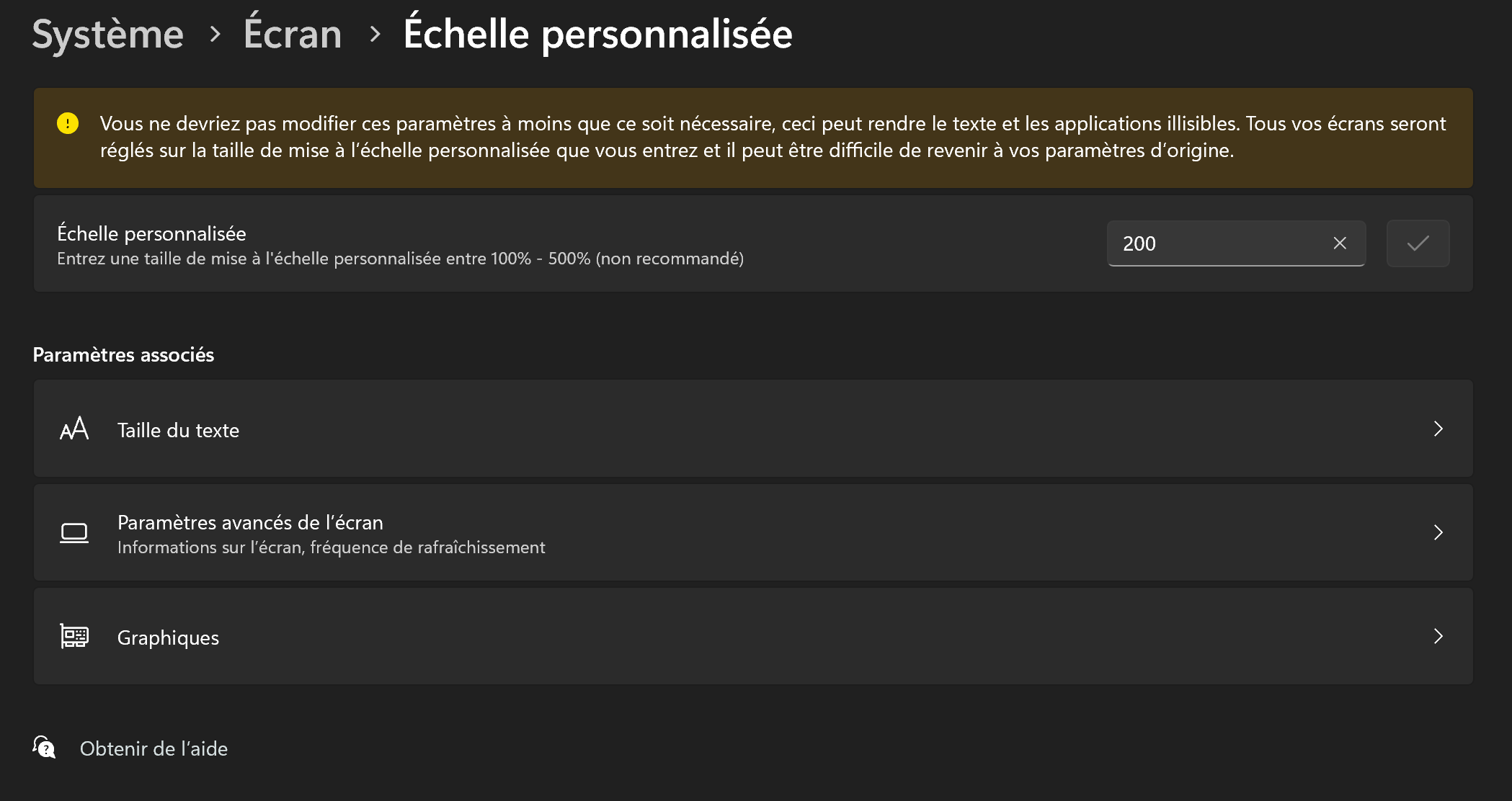

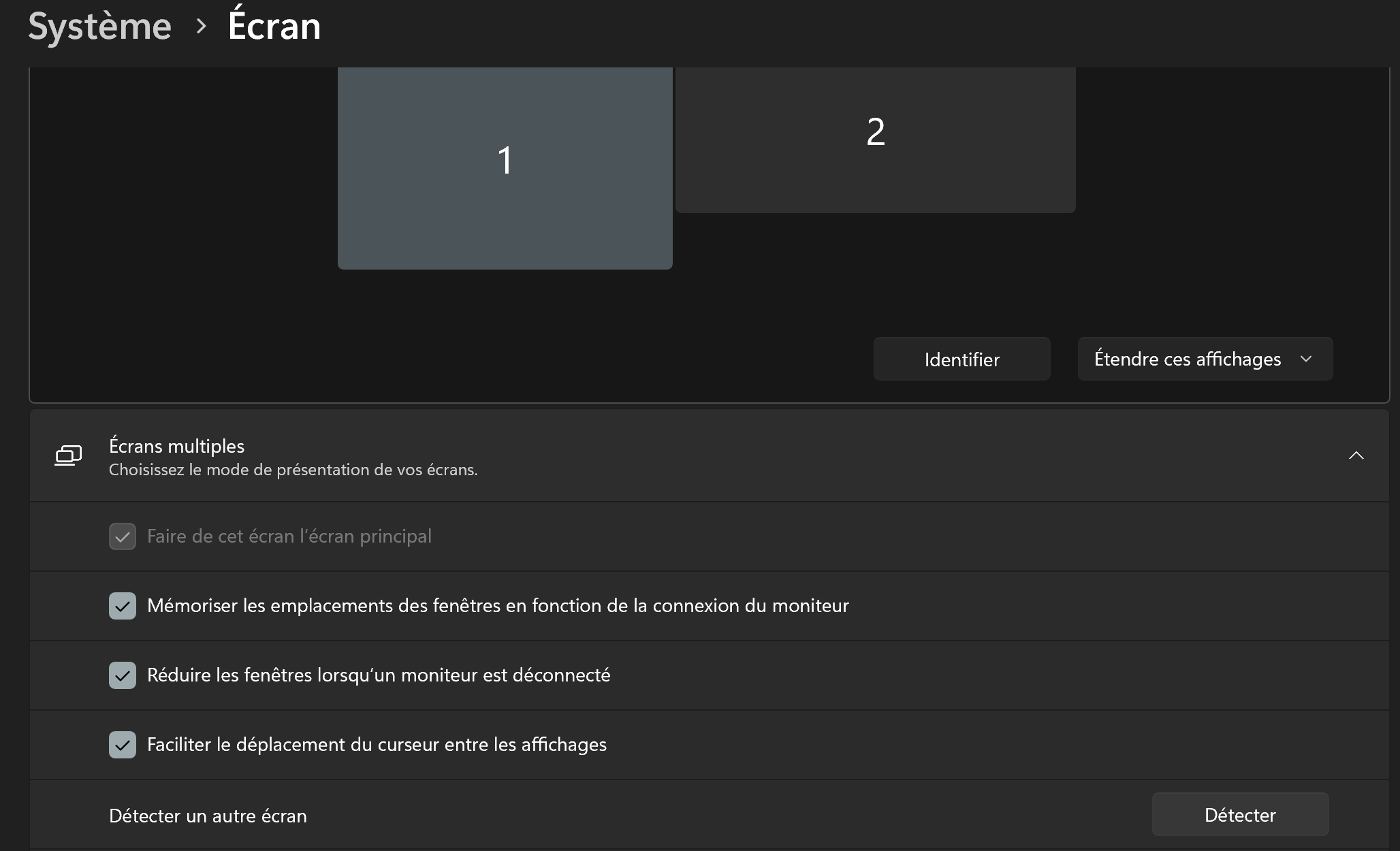

    J'ai suivi les trois étapes sur ma configuration téletravail c'est à dire : Surface pro 9 + écran 34 pouces reliés entre eux par le Dock 1 (display port - mini display port). Malheureusement, cela n'a rien changé. Ci-dessous des captures de ce que j'ai comme réglage. L'écran 1 c'est la surface pro 9.
    Surface pro 9 Surface pro 9 - 1 Surface pro 9 - 2 Ecran 34 pouces Ecran 34 pouces - 1 Ecran 34 pouces - 2 Cdt
