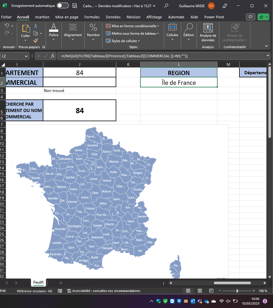

    sinon corrige la formule L2 par =UNIQUE(FILTRE(Tableau489[Province Région];(Tableau489[Référent]=N5)+(Tableau489[Dep]=N5);""))
    2023-03-10T11:02:21+00:00
    Super. En revanche l'affichage de la région ne se fait que dans le sens où je donne le nom d'un commercial. En revanche, quand je donne un département la case reste vide.

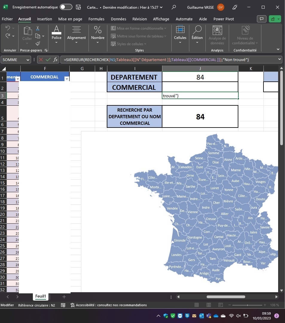

    Désolé, mes formules sont "décalées" en colonne par rapport à ton fichier
    Remplace les références N1/N2/N5 par J1/J2/J5
    De plus la formule n'est pas en J3 mais J2

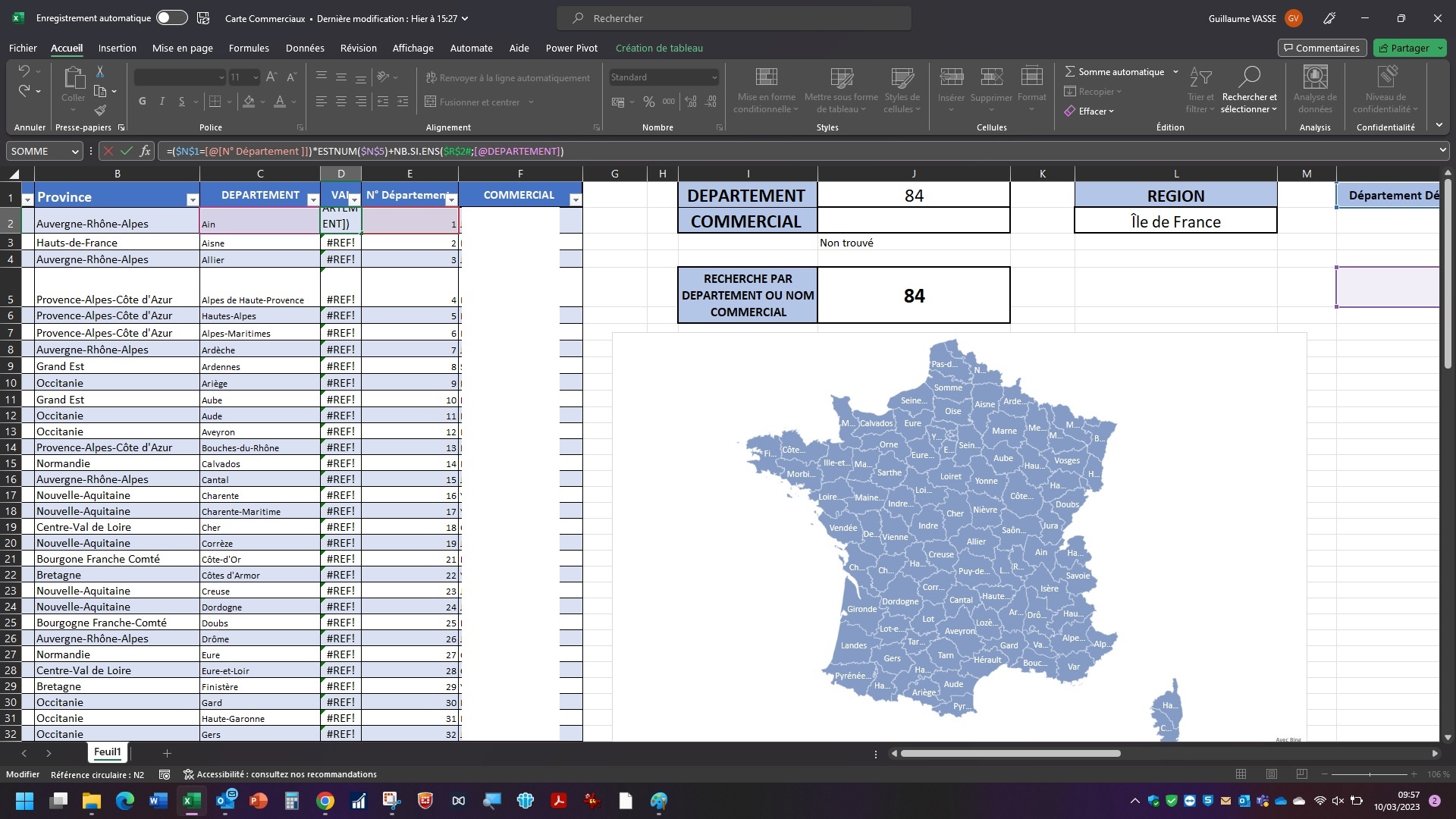

    C'est la cata plus rien ne fonctionne. J'ai joint une capture afin que ce soit plus explicite.

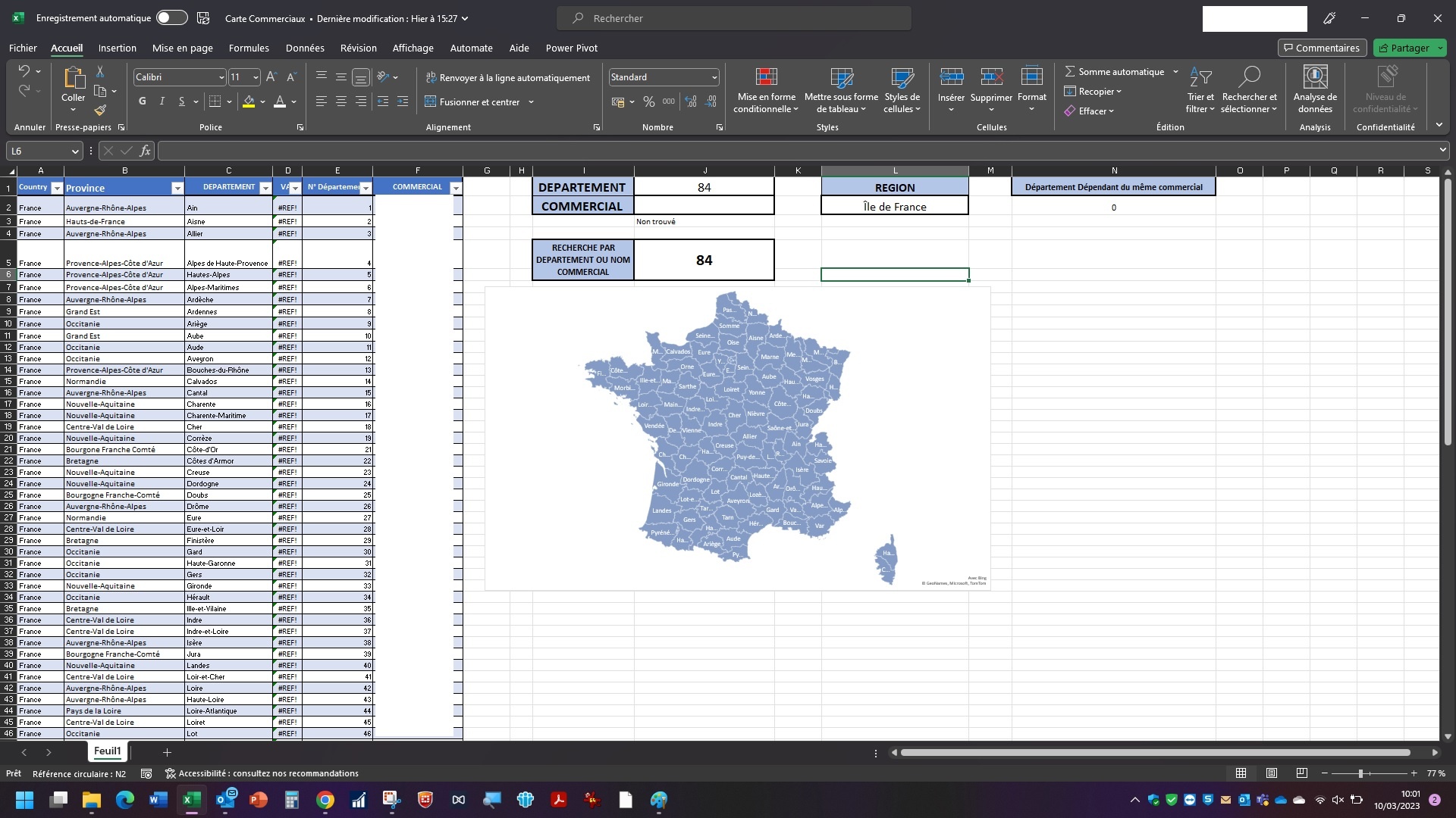

    Finalement, pas besoin de ces fonctions complexes, désolé.
    J'ai changé la logiques de formules pour se baser sur le référent et plus sur le département et la région
    Formule colonne Val
    =($N$1=[@Dep])*ESTNUM($N$5)+NB.SI.ENS($R$2#;[@Departement])
    J3 obligatoire (J2 est pour info maintenant)
    =SIERREUR(RECHERCHEX(N1;Tableau489[Dep];Tableau489[Référent]);"Non trouvé")
    L2 (pour info plus utilisée)
    =UNIQUE(FILTRE(Tableau489[Province Région];Tableau489[Référent]=N5;""))
    N2
    =FILTRE(Tableau489[Departement];Tableau489[Référent]=N2)
