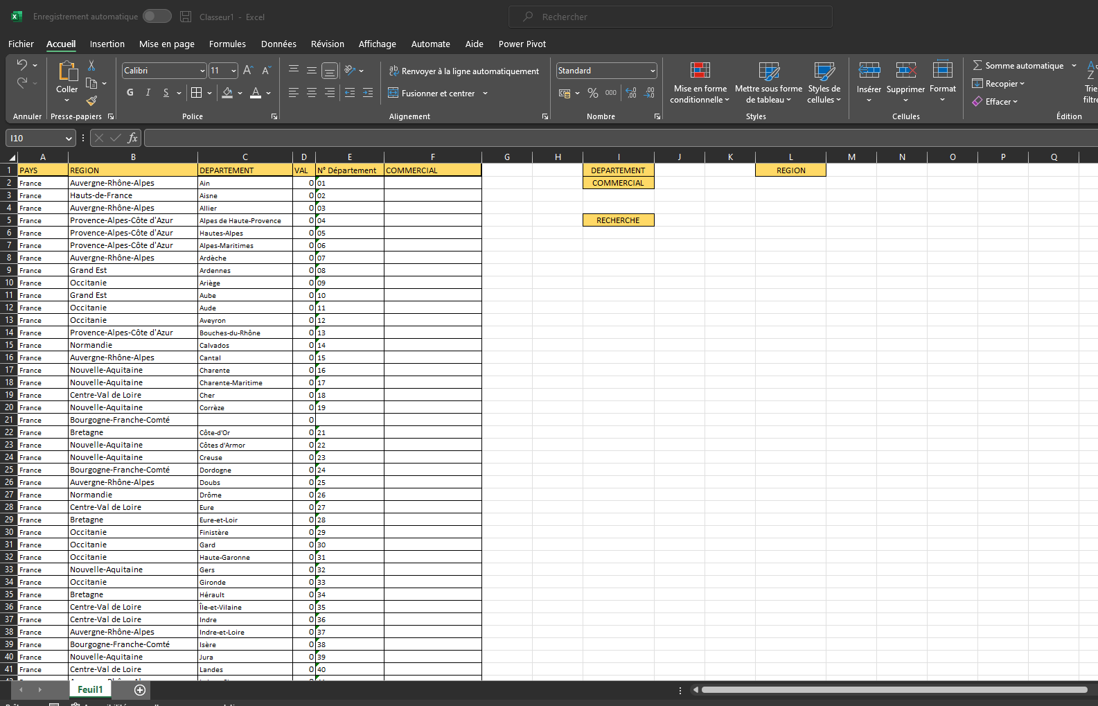

Je viens ici pour solliciter votre aide, étant support commercial on me demande de faire une carte interactive sur Excel qui réagisse en fonction du département entré. J'ai une carte prédéfinie avec une image indépendante pour chaque département, ce qui facilite la tâche. Ce que j'aimerais faire, c'est mettre en place une cellule dans laquelle je rentre le numéro du département et qu'une partie de cette carte se grise pour mettre en avant certain départements.
Merci d'avance pour votre aide

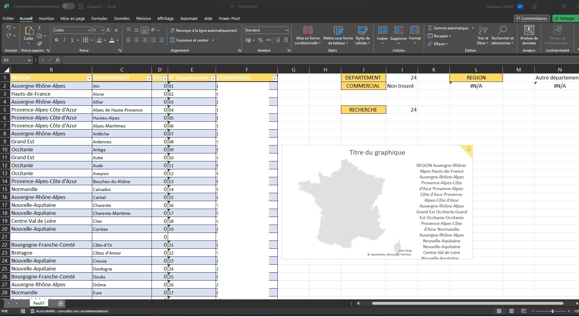

    J'avance doucement,
    Voila ou j'en suis j'ai toujours des erreurs, j'ai bien vérifié les formules mais la carte ne fonctionne toujours pas et certaines cellules sont erronés.

  3. Anonyme
    2023-03-07T09:59:10+00:00
    C'est compliqué...
    Mes données sont entrées telles que vous l'avez fait (j'ai flouté la case commercial), en revanche lorsque j'insère une carte les données ne sont pas reconnues. De plus, qu'entendez vous par "Tableau 4" dans vos formules modifiables ?
    Merci du temps que vous m'accordez !

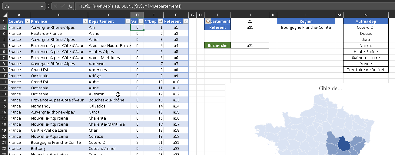

  4. Hecatonchire 54,035 Points de réputation Modérateur bénévole
    2023-03-06T16:35:59+00:00
    C'est pas beau de vieillir ! On ne se rappelle plus ce qu'on a dit 5 minutes avant ! 😭
    J'ai oublié la Corse !
    J1>=SI(ESTNUM(J5);J5;RECHERCHEX(J5;SI(OU(J5="2A";J5="2B");Tableau4[N°Dep];Tableau4[Référent]);Tableau4[N°Dep];""))
    J2>=SIERREUR(RECHERCHEX(J1;Tableau4[N°Dep];Tableau4[Référent]);"Non trouvé") => plus simple (rappel que pour info)
  5. Hecatonchire 54,035 Points de réputation Modérateur bénévole
    2023-03-06T16:25:58+00:00
    Pour faire pro :
    Conversion du tableau en tableau structuré (Insertion>Tableau)
    Saisie en J5 (N° ou référent)
    Formules : (A adapter)
    J1>=SI(ESTNUM(J5);J5;RECHERCHEX(J5;Tableau4[Référent];Tableau4[N°Dep];"")) =>Récupération du n° dans tous les cas de saisie en J5
    J2>=SIERREUR(SI(ESTNUM(J5);RECHERCHEX(J5;Tableau4[N°Dep];Tableau4[Référent]);RECHERCHEV(J5;Tableau4[Référent];1;FAUX));"Non trouvé") => pour info (non utilisé)
    L2>=SI(J1="";"";RECHERCHEX(J1;Tableau4[N°Dep];Tableau4[Province]))
    N2>=FILTRE(Tableau4[Departement];Tableau4[Province]=L2)
    D2>=($J$1=[@N°Dep])+NB.SI.ENS($N$2#;[@Departement])
