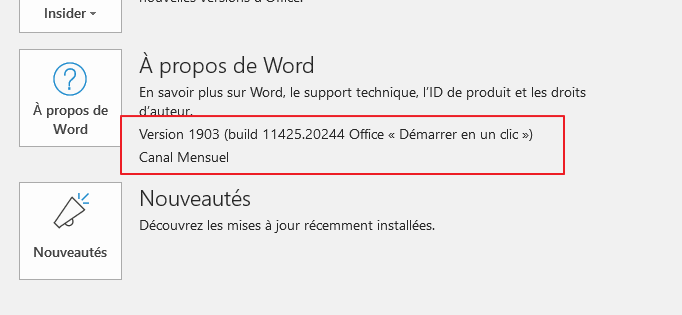

    J'ai eu le support Microsoft qui n'a pas réussi à résoudre le problème
    C'est une mise à jour d'Office qui pose problème
    La désinstallation et la réinstalation d'Office de règle rien du tout
    J'ai restauré W10 avec un point de restauration, mais c'est très long et très lourd, et pas sans risque
    Je pense que Microsoft va publier un correctif d'Office
    Bon courage
