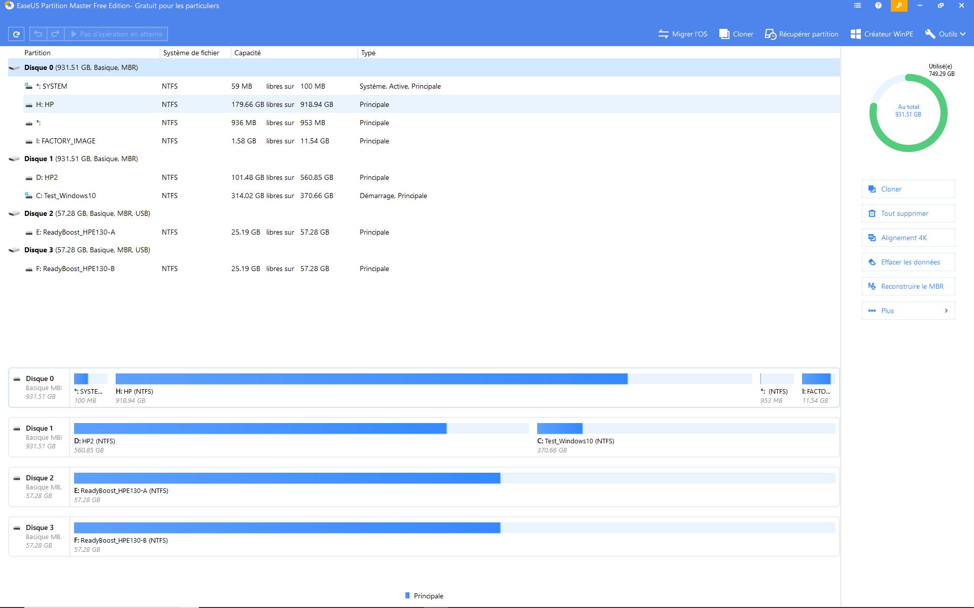

    Pour la suppression des partitions du disque "0" j'utiliserai EaseUS Partition Master Free Edition, voici ce qu'il affiche actuellement :

    C) Nettoyage du disque "0" :
    • Je supprime la partition *.SYSTEM 100MB
    • Je supprime la partition H:HP 918.94GB
    • Je supprime la partition *.: 935MB
    • Je supprime la partition I:FACTORY_IMAGE 11.54GB
    D) Préparation du disque "0": Il faudra ensuite créer une partition unique qui regroupe tout l'espace. Je pense qu'il y aura des paramètres à rentrer pour définir la partition : Faudra t-il la définir Principale? Active? etc...
    E) Récupération du Windows de mai 2019: Avec le Media Creation Tool je télécharge l'ISO dès que la release de mai 2019 est disponible et je crée la clef USB d'installation.
    F) Installation du Windows de mai 2019 sur le disque "0", copie de mes données personnelles (Documents, Images, etc...) et réinstallation de mes programmes.
    Est-ce que l'approche est correcte?
