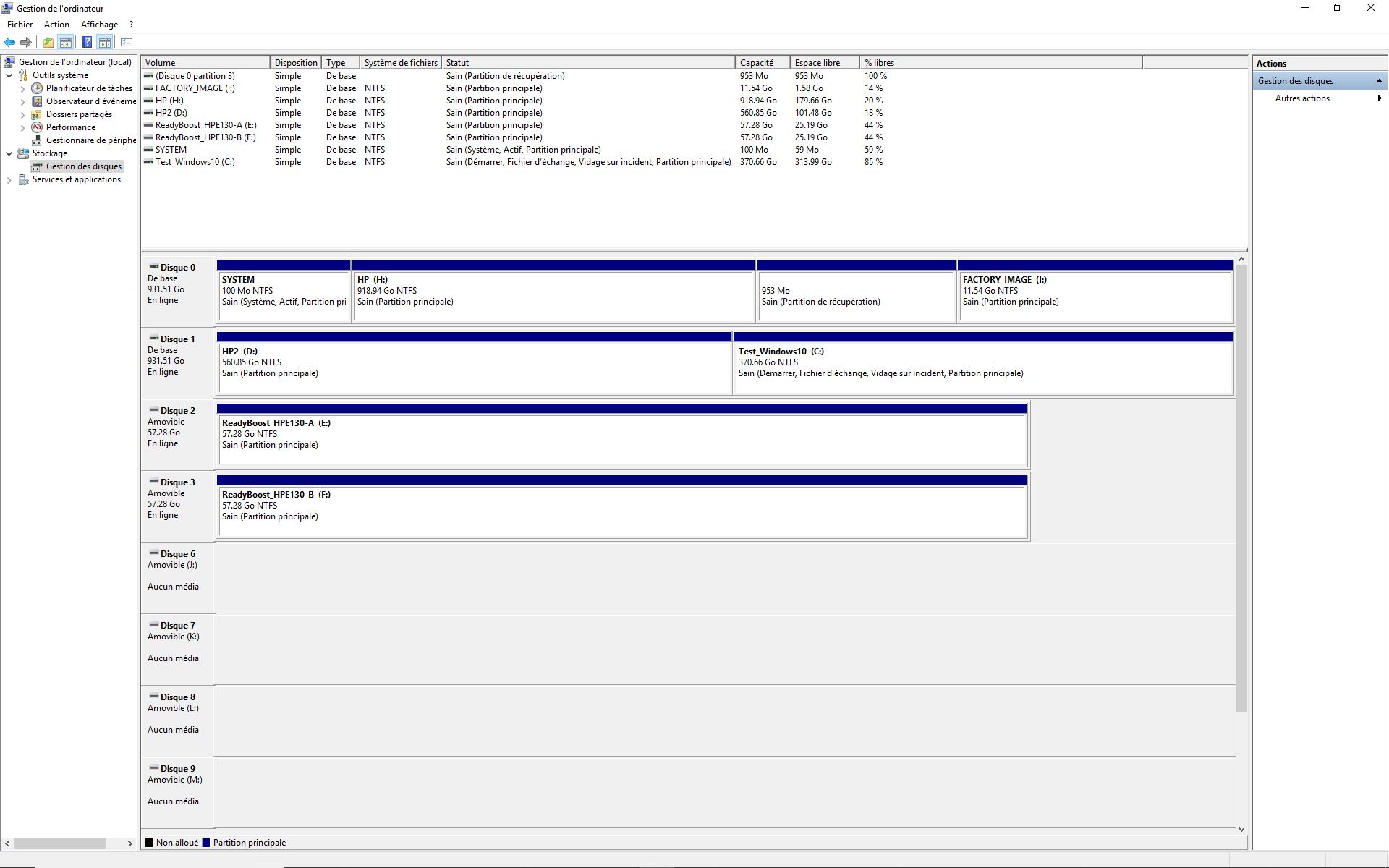

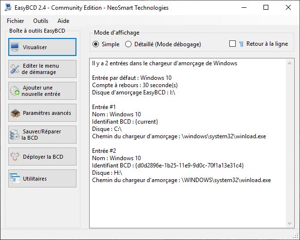

    Pour revenir à mes essais, le côté Windows de test (qui se nomme : Test_Windows10) se porte toujours parfaitement, les mises à jour s’installent sans problème et le Windows d’origine (qui se nomme : HP) plante toujours autant à chaque mise à jour, du coup je n’y vais presque plus, juste pour récupérer un paramétrage de temps en temps.
    Cela amène une question : on était parti sur l’approche suivante : Comme mon Windows plantait à la mise à jour vers la 1809 et qu’on n’était pas sûr de la cause, tu m’avais suggéré de créer une nouvelle partition sur mon Disque 1, d’y installer un Windows 10 1809 tout neuf afin de voir si le problème était matériel ou logiciel. Avec une « clean install », Windows 10 1809 tourne bien, donc le problème pouvait être au niveau pilotes installés ou logiciels. Ensuite je me suis lancé dans l’installation et le test de mes logiciels un à un pour identifier celui qui coinçait mais même en réactualisant mes besoins, j’en ai encore plus de 100. Cette opération s’éternise et je pense qu’elle ne présente plus un intérêt majeur : Je vais faire une image disque Acronis de la partition où j’ai l’ancien Windows et je la monterai au besoin.
    Je souhaiterais donc passer directement à l’étape de la suppression de l’ancien Windows qui est sur mon Disque 0. On avait dit que à ce moment, je pourrais formater la partition de l’ancien Windows, puis que j’y installerais un Windows au dernier niveau (en clean install) et que je supprimerai ensuite le Test_Windows10 du Disque 1.
    Je t’attache une capture d’écran de mes disques vu du Windows de test pour que tu aies tous les éléments et qu’on parle des mêmes choses ainsi qu’une capture de l’écran d’EasyBCD.
    Ma question (qui va te faire peut-être penser que je suis paresseux, mais je suis toujours partant pour aller au plus simple (lorsque c’est possible) è Serait-il possible de garder tout simplement le Windows de test (qui est sur le Disque 1…) qui tourne parfaitement de formater la partition du Windows d’origine, au passage (je crois que tu me l’avais dit) de supprimer la partition avec l’image de recovery usine qui contient un Windows 7, de supprimer le dual boot et de remettre d’équerre les fichiers de démarrage (MBR ?) pour avoir un démarrage qui serait identique à ce qu’on aurait eu si on avait formaté le Disque 0 et qu’on avait fait une « clean install » dessus ? Je ne sais pas s’il faut garder la partition de récupération du Disque 0, si on peut la supprimer, cela reviendrait à formater complètement le Disque 0.
    Ensuite, je ne sais pas s’il est possible (ni s’il est souhaitable) d’avoir Windows sur le second disque (le Disque 1), ou s’il faut le déplacer sur le Disque 0. (Mes lacunes sont grandes sur ce type de manipulations de haute voltige…)
    Enfin, il faudra supprimer le dual boot et remettre d’équerre les fichiers de démarrage (MBR ?) pour avoir un démarrage qui soit identique à ce qu’on aurait eu si on avait formaté le Disque 0 et qu’on avait fait une « clean install » dessus ?
    Pour info, la partition HP2 correspond à une partition de données.
    Est-ce que ça te parait jouable ?
    Si tu valides cette approche, comment me conseilles-tu de procéder ?
    Merci beaucoup pour ton temps, on attaque une partie qui promet d’être intéressante ;-)
