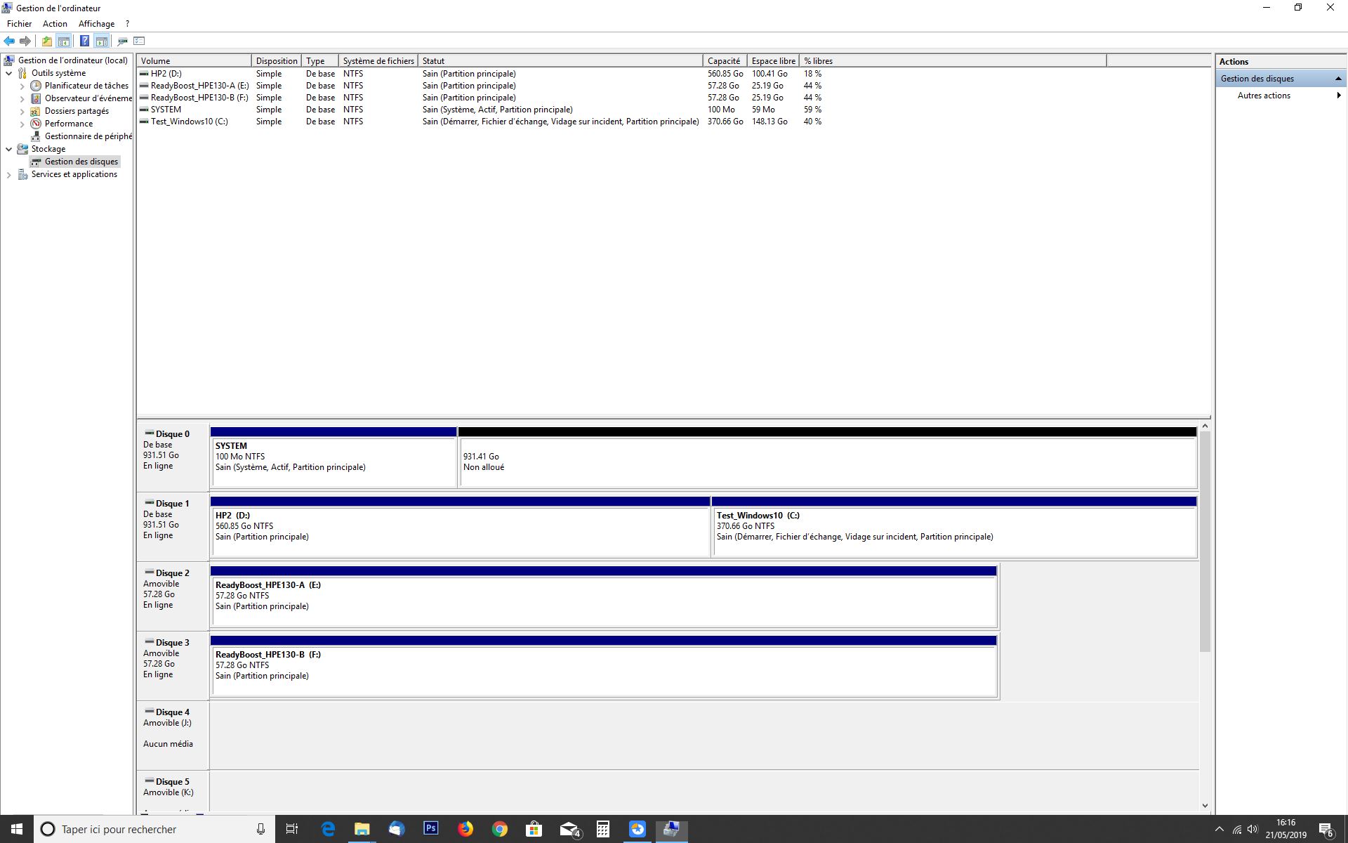

J'ai raté ce message, je suis sur une tablette, ce n'est pas aussi confortable que le PC. Comme ça, je n'ai pas d'idées pour le fait qu'il n'est pas possible de supprimer cette partition. Il serait possible de le faire en démarrant sur la clé d'installation de Windows. Le gestionnaire de disque est limité.
Je suis bien content du fait que tu démarres sur la version de test.
Je ne l'ai pas indiqué que l'on peut supprimer les partitions en bootant sur la clé d'installation, à distance, pas facile de penser à tout.

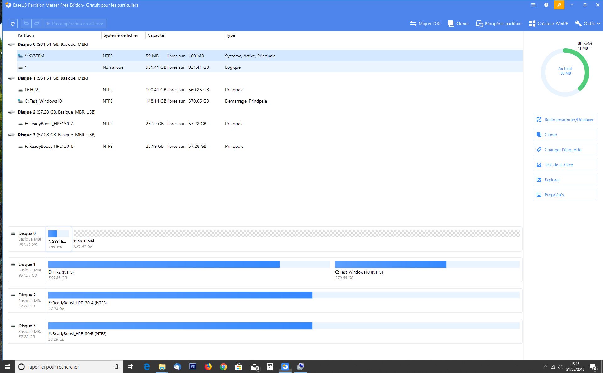

    2019-05-21T14:46:37+00:00
    Bonjour Jacques,
    Comme promis, voici où j'en suis :
    Je te disais dans mon message précédant que j'avais terminé les sauvegardes, en fait j'en ai découvert encore quelques unes qui ont été un peu longue à faire, puis j'ai attaqué la suppression des partitions du disque "0".
    Tu m'avais dit:
    "Point important, avant de supprimer les partitions, il faudrait supprimer le dual boot avec msconfig quoique je vois que EasyBcd affiche H et I."
    J'ai donc supprimé la ligne correspondant au Windows d'origine, j'ai vu au passage que ça avait fait disparaitre la ligne correspondante dans le menu EasyBCD et bien sûr, lors du redémarrage, je n'ai plus eu l'écran de choix du boot  (et le boot sur le côte Test_Windows10 s'est bien déroulé).
    Je suis passé ensuite aux partitions, (avec EaseUS Partition Master) et je n'ai pas de problèmes pour suprimer les partitions
    • Factory Image (11.54GB)
    • *.  (953MB)
    • H: HP (918.94GB)
    Par contre, pour la partition
    • *. :System (59MB) je n'ai pas l'option "supprimer". EaseUS Partition Master me propose "Redimensionner /déplacer, Cloner, Changer l'étiquette, Test de surface ou Explorer Propriétés"
    J'ai regardé avec le Gestionnaire de disques de Windows et il ne propose que
    "Modifier la lettre de lecteur et le chemin d'accès, Etendre ou réduire le volume ou propriétés...
    Si tu as un petit moment, j'apprécierais ton aide.
    Je t'ai mis en fin de message les copies d'écrans.
