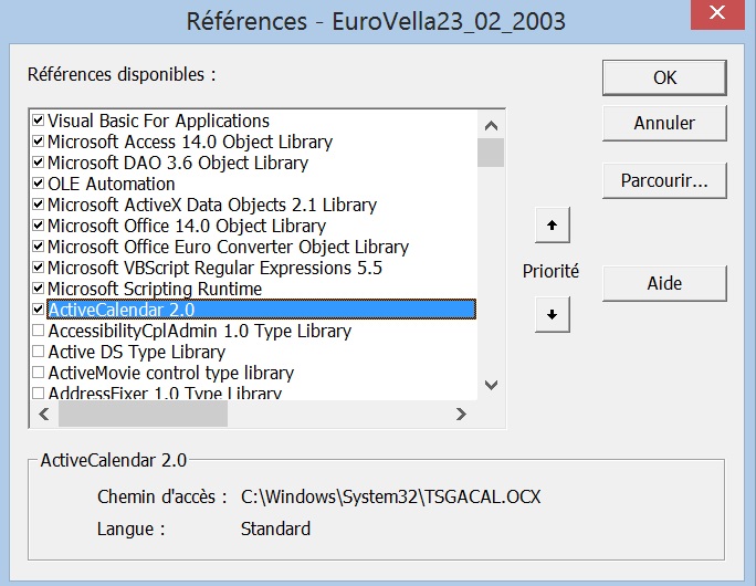

    salut loufab,
    Voici donc mes références;

    Tu as fais une décompilation ?
    Pour l'instant il n'y a aucun raison pour lancer des opérations lourdes d'install/désinstall à part que tu doutes de la stabilité de ton install. Eventuellement si tu as fais cohabité 2003 et 2010 sur le même poste.
    Dans peut poster une copie d'écran de tes référence ?
