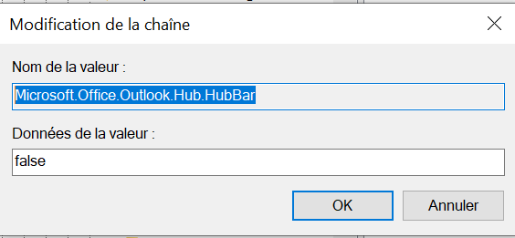

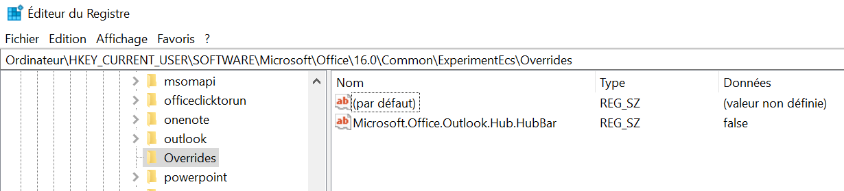

    Super cela fonctionne pour moi ! (20/09/2023)
    J'ai fermé toutes les apps en cours
    Je lance regedit
    Je trouve l'emplacement suivant : SOFTWARE\Microsoft\Office\16.0\Common\ExperimentEcs\Overrides
    Je fais un clic droit sur Overrides + Nouveau + "valeur chaine"
    On donne le non suivant : Microsoft.Office.Outlook.Hub.HubBar
    On met la valeur : false
    J'ai redémarré le PC completement
    Je lance Outlook de nouveau et le bandeau n'est plus présent
