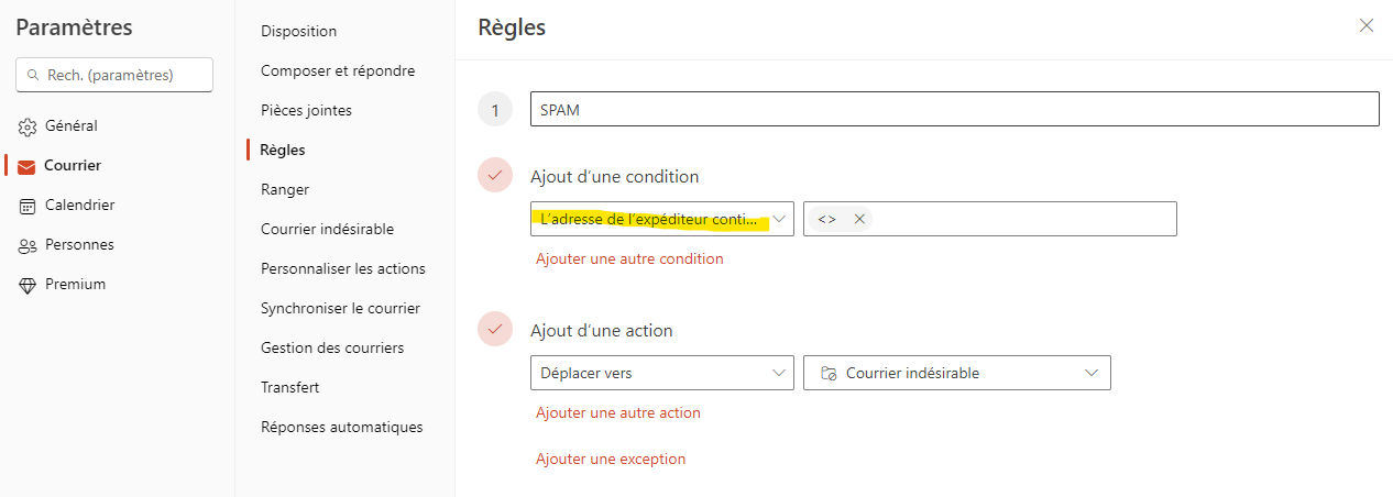

    Donc effectivement, à une époque les spammeurs/fishing utilisaient des ALIAS pour qu'on voit apparaitre un nom/prénom du style "APPLE INC" en premier lieu, et la seule possibilité de vérifier l'adresse mail exacte c'était de TRANSFERER le mail, (cela ouvrait un encart pour écrire du texte sur le mail à transférer) et de regarder le mail qu'on transfère pour voir l'intégralité de la vrai adresse mail utilisée par ce APPLE INC (pour l'exemple).
    Aujourd'hui, cette case est vide. PRESQUE VIDE. Et c'est là que peut etre il y a une solution :
    Tous ces mails de SPAM ont "<>" à la place du mail.
    Donc théoriquement, tu crées une règle qui dit que si le mail contient "<>" = Indésirable, et pour l'instant cela devrait fonctionner... jusqu'à leur prochain vice.
    exemple :
    Cependant j'en vois quelques-uns qui n'ont pas de <>, c'est vide... donc ils ont déjà trouvé un nouveau vice, MERCI MICROSOFT DE PRODUIRE QUELQUE CHOSE
    Je complète :
    Ces autres mails "vides", si jamais on avait une option de règle qui dit "s'il ne CONTIENT PAS" et qu'on mette le "@" (donc s'il ne contient pas de @) alors = Indésirable.
    Mais il n'y a pas cette option, il me semble, mais ce serait une solution système D. (une autre)

    Ce n'est pas "FROM", mais un truc avec l'adresse de l'expediteur contient ... XXX
