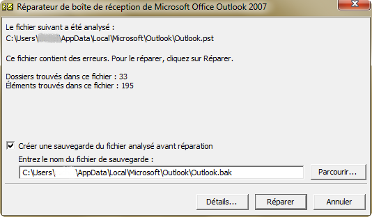

J'avais un peu devancé votre dernière réponse en effectuant la réparation du fichier .pst par le biais du réparateur de boîte de réception.
Ce qu'on ne précise pas vraiment dans les forums, c'est qu'il faut faire apparaître les fichiers cachés pour accéder à "AppData" et faire apparaître le cheminement approprié dans la zone de recherche du réparateur !
Alors, voici ce que ça donna chez moi :
Je cliquai sur "Réparer" et l'opération se déroula bien et rapidement ; j'en présume que mon problème sera réglé sans devoir aller dans "les compléments" de l'éditeur, mais seule l'ouverture de Outlook en mode normal après un redémarrage du PC me donnera la réponse.

J'allai dans : Program files=> Office12=> SCANPST (Microsoft Personal Folders Scan/Repair Utility)
Après avoir cliqué sur l'objet en question, le réparateur de boîte de réception me demanda d'entrer un nom de fichier...mais lequel et comment le libeller ???
