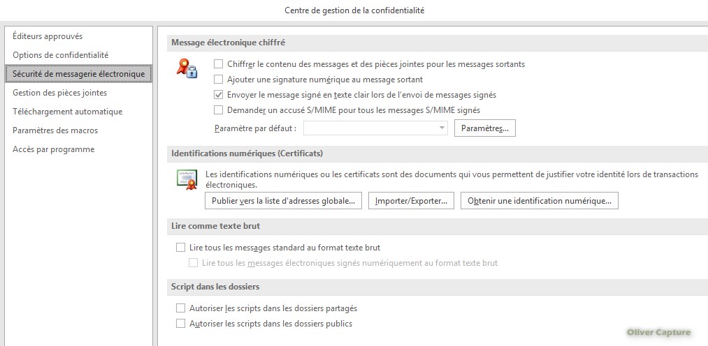

    Allez dans les options / Centre de gestion de la confidentialité / paramètres / Sécurité de messagerie et regardez si vous avez les options par défaut ci-dessous

    Voila, je pense avoir trouvé l'origine du probleme
    J'ai un certicifat electronique sur clef USB
    Avant, meme quand je ne mettais pas la clef, je pouvais envoyer des mails avec pièces jointes mais donc de facon non sécurisée.
    A un moment, il n'a plus été possible de le faire ....
    Aujourd'hui, pour envoyer un mail avec pièce jointe, il faut obligatoirement mettre la clef USB qui comporte le certificat électronique ...
    Maintenant, je voudrais savoir comment envoyer un mail avec pièce jointe de façon non sécurisée sans le certificat électronique (clef USB)
