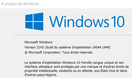

Bonjour , j'ai un gros problème . Je n'es plus la partition récupération windows (WindowsRE)
Sur cette photo le 1 go de stockage n'est pas pour le système de récupération. ( je ne sais pas qu'est qu'il fait la je crois que je l'es crée sans faire exprès)
Je peux démarrer en faisant f11 mais il y a quelques problèmes :
  1. Je n'es pas d'option réinitialiser , donc obliger de faire boot une clé usb si il y a un problème
  2. Quand je fais un scan hors système d'exploitation microsoft defender cela ne me ramène plus sur la page mais sur les options avancés en me demandant la langue
J'aimerai si possible essayer de refaire une partition de récuperation j'espère que vous pourrez m'aidez :)
HP Pavilion 15 eg0002nk
8 go de ram
Intel Core i5 (Tiger Lake)
MX 350 (Nvdia Graphic Card)
Intel Iris XE Graphic
Windows 10 (réinstaller par moi)

    > J'ai déja essayé de réinstaller Windows 10 puis la suppression complet de tout mon disque (avec partition)
    Tu n'as pas effectué une bonne installation de Windows 10, autrement l'environnement de récupération ne serait pas tronqué.
    Mais dans ce cas, pour refaire une installation propre en bonne et due forme permettant de restaurer tout le bon fonctionnement du système, tu n'as pas répondu à cette question dans mon dernier message :
    "Car si tu peux te permettre de sauvegarder tes données et effectuer une installation propre de Windows 10 avec suppression de toutes les partitions (ce qui va garantir la meilleure configuration du disque), je peux t'expliquer comment procéder très facilement, mais le problème est que tu dois réinstaller tous tes programmes".
    Donc, si tu n'es pas prêt à effectuer une réinstallation propre de Windows 10 Famille unilingue, on va reconstruire ton environnement de récupération.
    Pour cela, commence' par :
    1- Télécharger l'ISO de Windows 10 comme expliqué dans mon dernier message, cet ISO comporte aussi l'édition Famille Langue unique (Index 3).
    2- Télécharger et installer "7-Zip" :
    http://www.gratilog.net/xoops/modules/mydownloads/singlefile.php?cid=187&lid=784
    3- Télécharger et installer "Total Commander" :
    https://www.ghisler.com/telechar.htm
    4- Faire un clic droit sur l'IO de Windows 10 Win10_21H2_French_x64.iso téléchargé au point 1 ci-dessus et sélectionner "Monter".
    5- L'ISO sera alors ouvert sur un lecteur virtuel, se rendre dans le dossier nommé "Sources" et faire un clic droit sur le fichier nommé "Install.ESD"….
    Suis occupé, la suite après.
