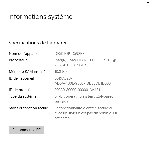

    Bonjour
    > Ce qui est curieux est que le 9 juin, tu indiquais que PC avec 10 GB de mémoire en 64 bits
    https://learn-attachment.microsoft.com/api/attachments/bff80e09-8022-4c00-a9ba-d60e4701f6b9?platform=QnA
    Le nom de machine est également différent !
    (ou cette question n'avait rien à voir avec ce sujet)
    Bien vu.
    Tout porte à croire alors que  Crosby92 a effectué une installation propre de Windows 10 21H2 32Bits et non effectué une mise à niveau de Windows 1709 64 Bits vers la version 21H2 64Bits….

    le problème de ne pouvoir passer en 64 bits.

  3. Anonyme
    2022-06-10T20:29:38+00:00
    Avant de clôturer ce fil, comme Christian2B, j'aimerai que tu transmettes la capture d'écran qu'il a demandée.
    Sinon, pour passer à l'édition 64 Bits de Windows 10 (21H2), reste sur ce nouveau fil que tu as ouvert :
