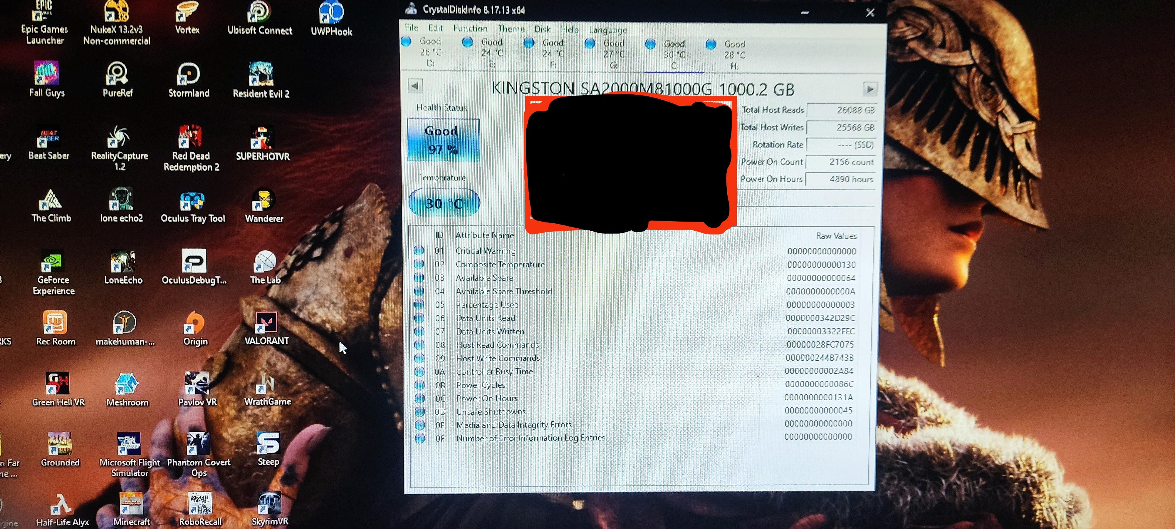

j'ai un pc avec un disque dur ssd de 1tb kingstone a2000, à chaque foi que j'allume mon pc, windows fait un check disk du lecteur C:. Il est noté comme dirty avec la commande "fustil dirty query c:". J'ai déjà essayer la commande "chkdsk C: /f /r" dans l'environnement de récupération mais ça n'a pas fonctionné. Le bios de ma carte mère est à jour et mon disque est noté comme bon 97% sur CrystalDiskInfo. Que puis je faire pour réparer mon disque ?

    oui je connais toutes les lettres de mes disques et c'est le c: et uniquement lui qui est vérifié à chaque fois
  2. DaveM121 953.9K Points de réputation Conseiller indépendant
    2023-01-01T17:19:57+00:00
    Bonjour Thranduil_9,
    Merci pour la capture d’écran, votre lecteur est sain, il n’a pas besoin d’être remplacé.
    Le bit sale sur votre lecteur est défini par erreur par Windows, il n’y a rien de mal avec ce lecteur et les commandes que j’ai fournies auraient dû annuler le bit sale sur le lecteur, je ne sais vraiment pas pourquoi ces commandes ne fonctionnent pas sur votre système.
    Je vois que vous avez beaucoup de lecteurs sur votre PC, est-ce vraiment le lecteur C qui est vérifié au démarrage?
  3. Anonyme
    2023-01-01T17:16:46+00:00
    Voila, je ne sais pas si il fallait cacher ces infos
