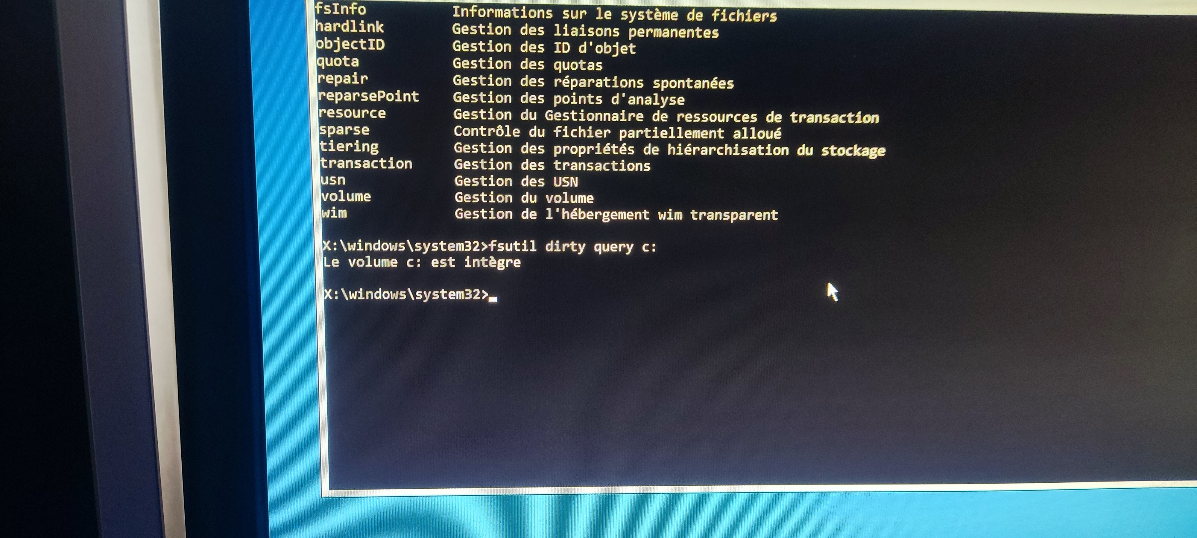

EDIT: Le problème est résolu voici comment résoudre le problème d'intégrité du disque :
1.Aller dans le mode récupération de windows (cliquer sur redémarrer tout en appuyant longtemps sur maj)
2.Aller dans résolution des problèmes>option avancé>invite de commande
3.Taper ceci : notepad
4.Cela ouvre le bloc note, cliquer sur fichier>ouvrir et aller sur "Ce Pc" à droite
5.Parmi tous les disques proposé, trouver celui est installé windows (Car les lettres des disques sont différente dans le mode récupération) Trouver celui où sont stockés les fichiers systèmes. Ils sont situé dans le disque principale du pc, (pour ma part c'est le G: mais ce sera différent pour vous (E: par exemple))
6.Taper la commande suivante dans le console en remplaçant la lettre X par celle du lecteur où est installé windows (toujours dans le mode récupération de windows) : chkdsk X: /r
7.Windows va faire une vérification du disque et le réparer. Vous pouvez retourner dans windows en fermant la fenêtre de la console et cliquer sur continuer vers Windows 10

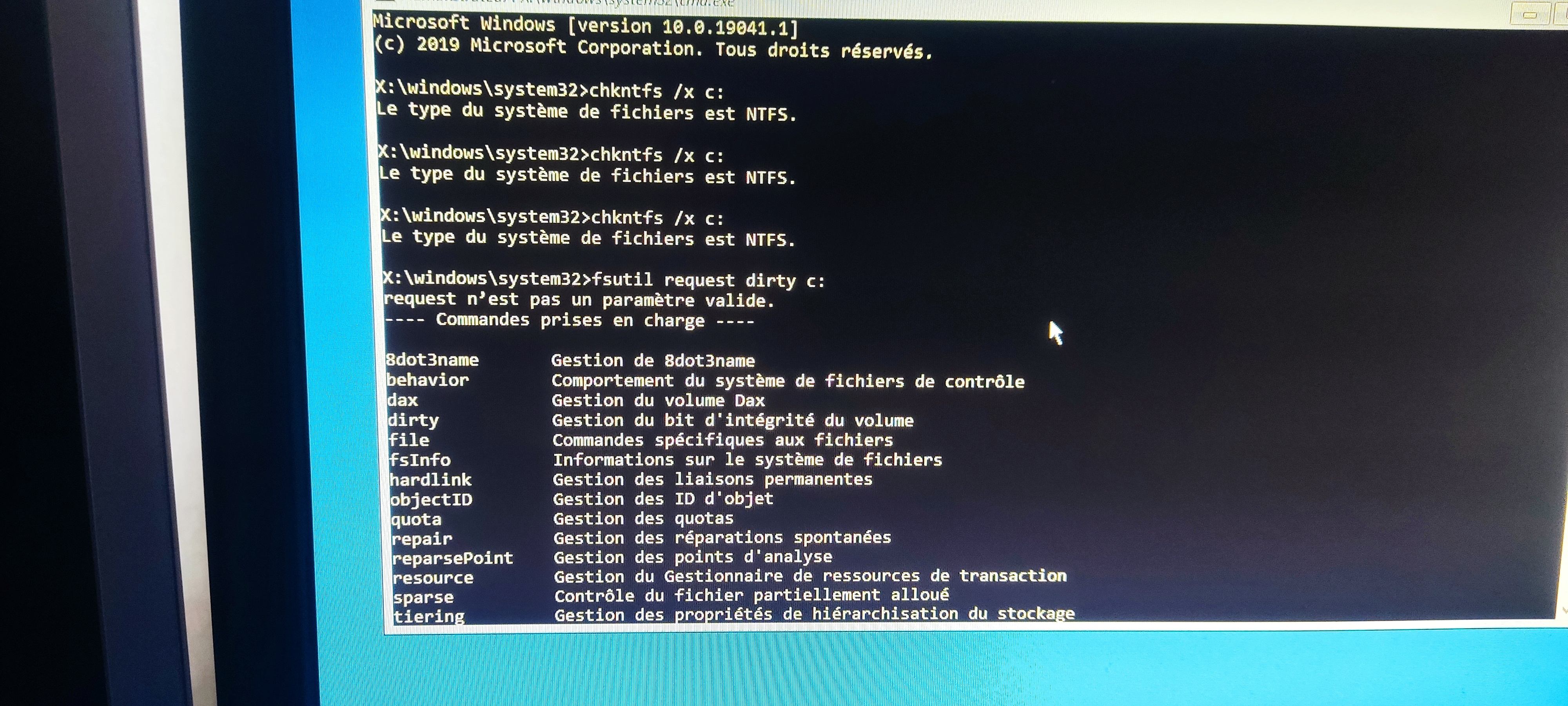

    Désolé, il y a peut-être eu une erreur de traduction, exécutez cette commande
    fsutil dirty query c:

    excusez moi d'avoir prit du temps pour répondre je n'était pas chez moi.
    Voilà, je n'ai pas refait la première commande, je sais pas si il fallait la refaire. j'ai fait 3 fois chkntfs /x c: et une fois fsutil dirty query c:
  3. DaveM121 953.9K Points de réputation Conseiller indépendant
    2022-12-31T15:34:46+00:00
    Bonjour Thranduil_9,
    Veuillez exécuter cette commande 3 fois, vous ne l’avez exécutée qu’une seule fois.
    chkntfs /x c:
    Exécutez ensuite cette commande
    fsutil requête sale c :
    Cela indique-t-il toujours que le morceau sale est défini sur ce lecteur?
