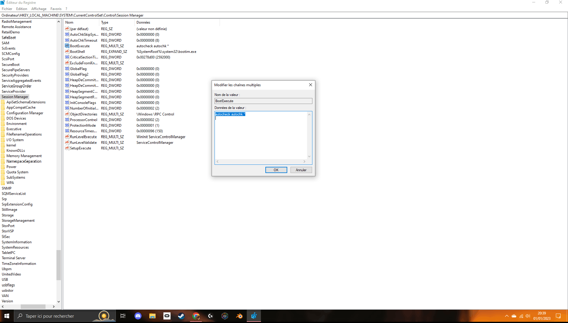

    Voila résultat de la commande

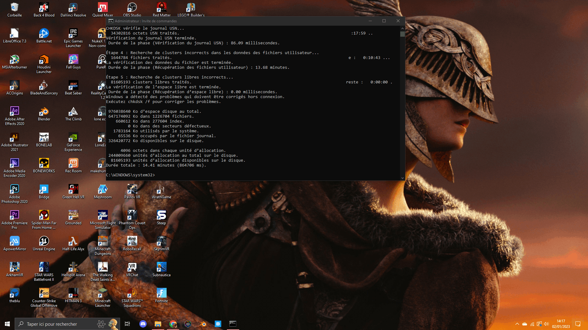

    2023-01-02T13:06:24+00:00
    La première commande n'est pas terminé, voici l'onglet stratégie du disque c:
