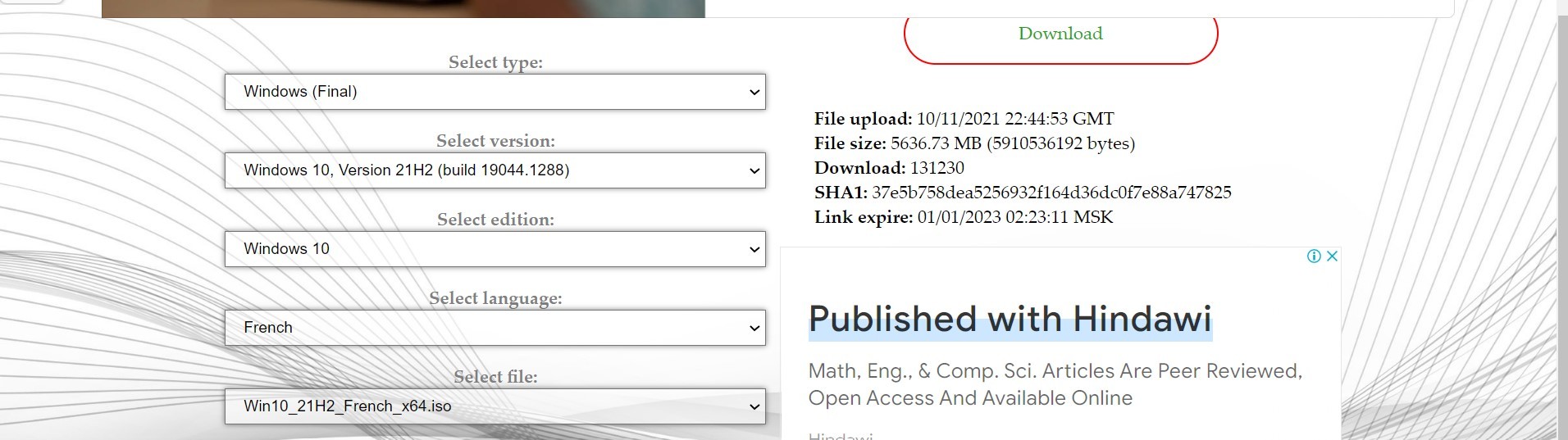

    1- Effectuer d'abord une réparation complète du système par mise à niveau en utilisant l'ISO de ta version actuelle de Windows 10, c’est-à-dire la version 21H2.
    Cet ISO peut être téléchargé ici :
    https://tb.rg-adguard.net/index.php
    en effectuant cette sélection :
    2- Effectuer la mise à niveau en utilisant l'ISO de Windows 10 22H2.

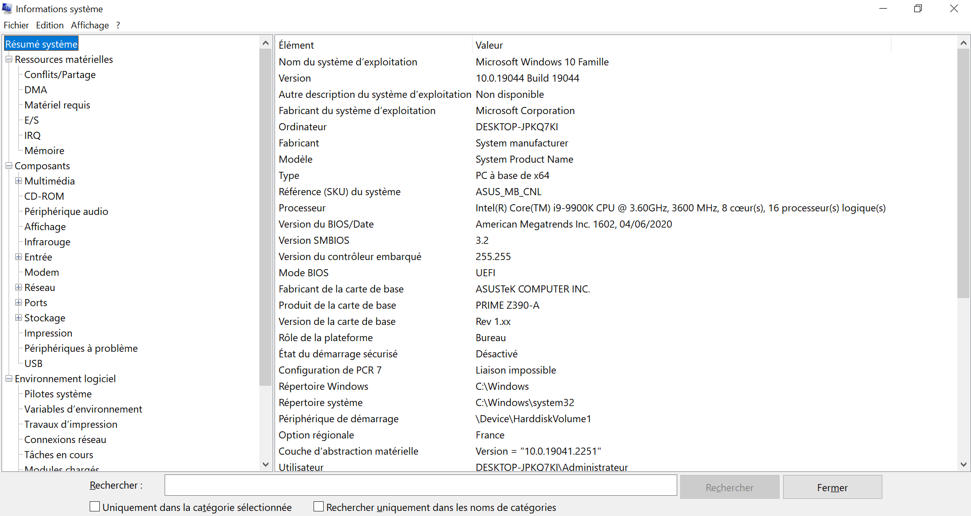

    Ok alors mon PC est fixe et est un ancien ASUS Desktop PC M32CD_A_F_K20CD_K31CD.
    Je l'ai beaucoup modifier, il n'est plus du tout dans se configuration d'origine:
    GPU, CPU, Carte mère, RAM, PSU j'ai tout changer sauf le HDD de l'ancien ordinateur et le lecteur disque que je voulais absolument garder.
    La carte mère actuelle est une ASUS Prime Z390-A Intel LGA 1151.

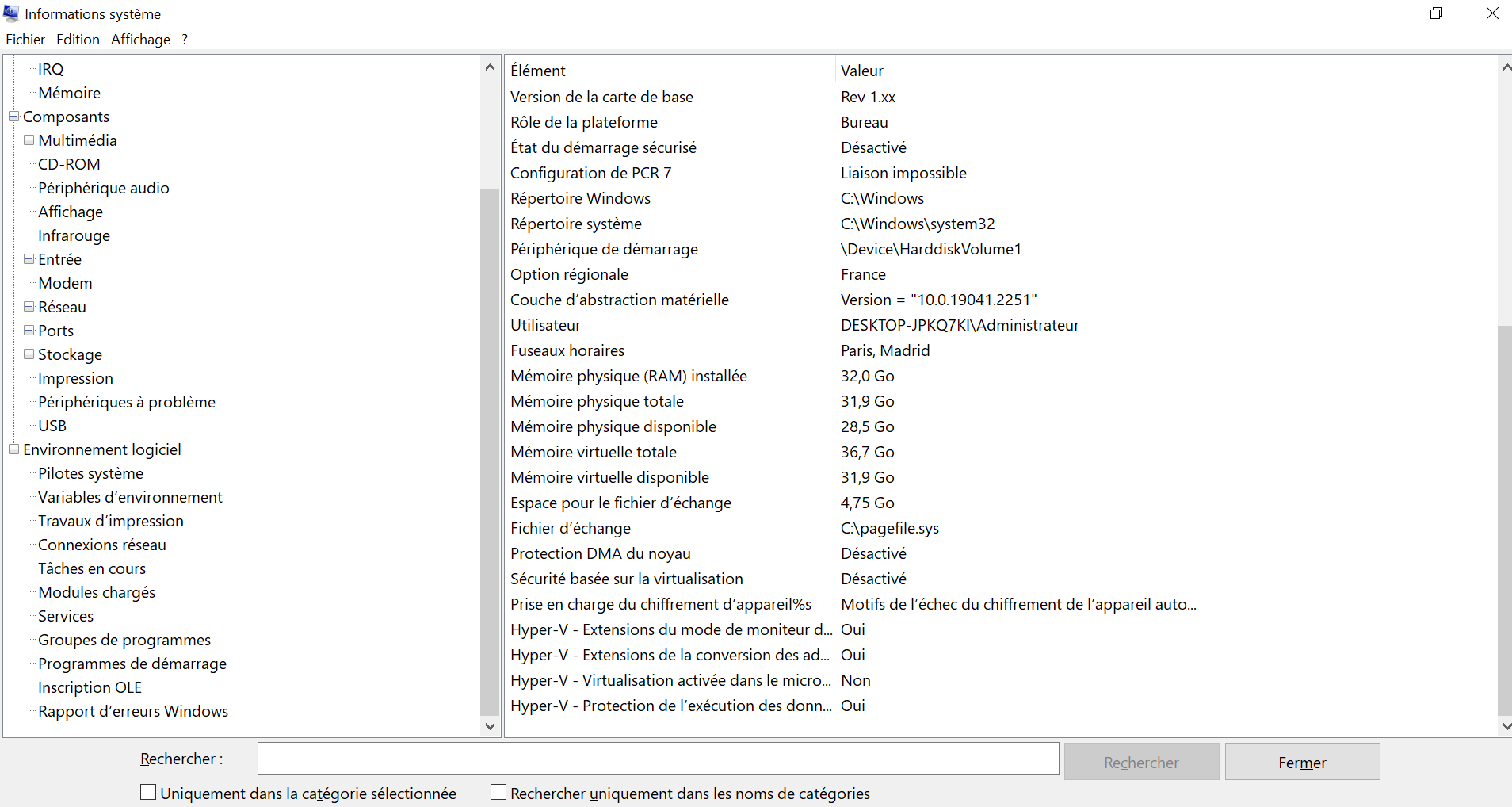

    Transmets aussi une capture d'écran de la fenêtre "Informations système/Résumé" qui s'affiche en exécutant la commande msinfo32.
