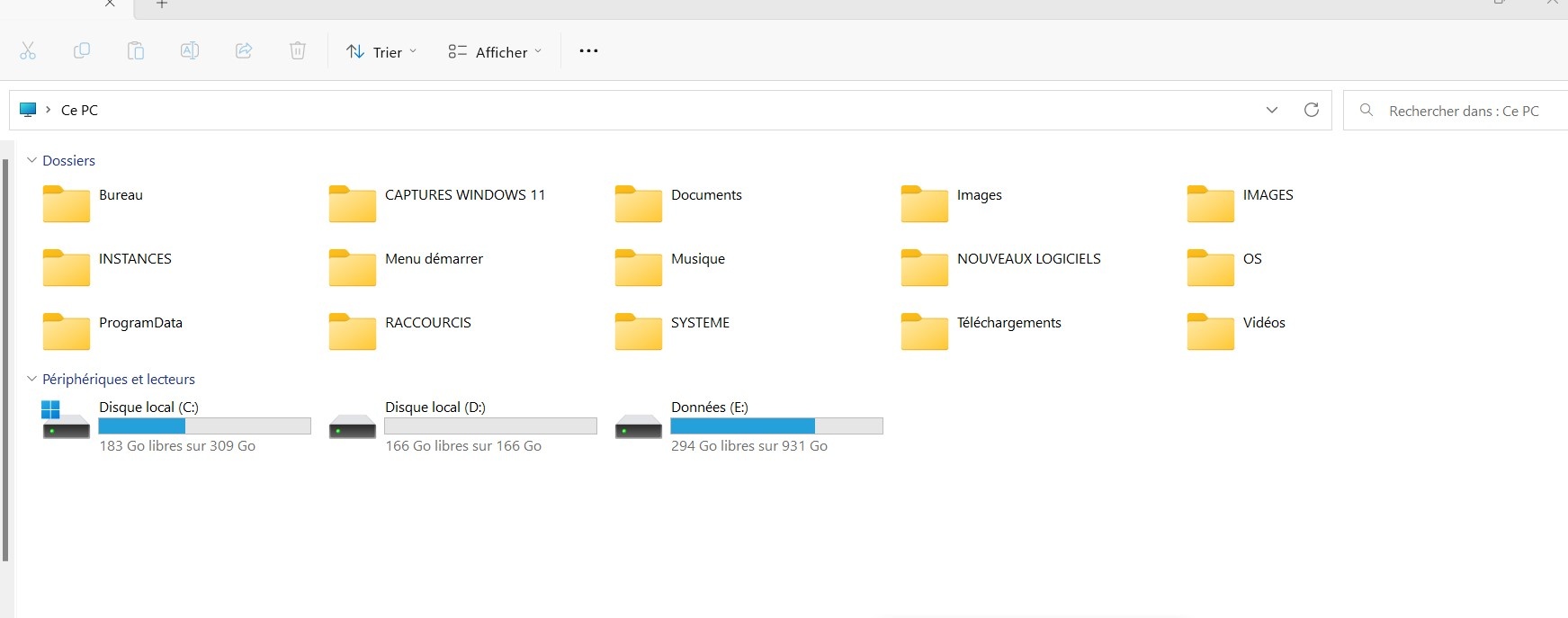

Après installation de la dernière KB en objet, il m'est impossible de retrouver "dossiers" (disque D:) après un clic sur l'explorateur de fichiers.
J'ai été voir dans les options de l'explorateur et je ne trouve rien pour changer le résultat...
Sauriez-vous me dire comment y remédier (sans désinstaller la dernière KB) ?
Avant installation
Après installation
Merci pour vos réponses.

Je précise encore une fois qu'actuellement les raccourcis "Accueil" et "Explorateur de fichiers" ouvrent une fenêtre identique, comme ceci :
Si le raccourci "Explorateur de fichiers est absent de ta barre des tâches, tu peux l'épingler en faisant un clic droit sur explorer.exe qui se trouve dans le dossier C:\Windows et en cliquant sur "Epingler à la barre des taches".
Et là, tu peux épingler des lecteurs à l'accès rapide pour les afficher dans cette fenêtre.
Par contre, le raccourci Ce PC ouvre actuellement cette fenêtre :
Et là, comme l'affichage des groupes a été effectivement supprimé, je ne me suis pas encore penché sur la question de trouver une solution qui permet d'afficher d'autres éléments selon ses besoins dans cette fenêtre.
Mais comme tu ne veux pas utiliser des solutions de contournement, il n'y aura certainement pas de solution puisque Microsoft a supprimé l'affichage des groupes dans le poste de travail (fenêtre Ce PC).
Edit :
Pour la fenêtre "Ce PC", je viens de trouver cette solution de contournement :
https://allthings.how/how-to-add-or-remove-folders-from-this-pc-section-in-file-explorer-on-windows-11/
Traduction :
https://allthings-how.translate.goog/how-to-add-or-remove-folders-from-this-pc-section-in-file-explorer-on-windows-11/?_x_tr_sl=en&_x_tr_tl=fr&_x_tr_hl=fr&_x_tr_pto=wapp
Et comme sur la fenêtre "Explorateur de fichiers", donc sur la fenêtre "Accueil", tu peux épingler des lecteurs et autres éléments, je pense que ton problème pourra être ainsi résolu.

    Concernant la personnalisation du poste de travail (Ce PC), j'ai toujours effectué cette personnalisation depuis Windows 7 en mettant des raccourcis de dossiers, sous dossiers et fichiers dans le poste de travail et ce, en utilisant un script personnalisé qui copie rapidement tout ce dont j'ai besoin….
    Ensuite, lorsque j'ai besoin d'ajouter un autre raccourci, je le faisais manuellement, il y avait une simple procédure pour le faire.
    Maintenant, alors que cela n'est plus possible, il n'y a pour le moment que l'outil "WinaeroTweaker" qui permet d'arriver aux mêmes résultats et de façon efficace.
    Voici par exemple mon poste de travail, avec presque tous les raccourcis que j'utilise fréquemment :
    Cela facilite énormément la tâche, plutôt que le ridicule "accès rapide" et autres stupidités des développeurs de Microsoft qui sont les seuls à toujours avoir raison en oubliant que la personnalisation doit être réservée à tout un chacun selon ses besoins.
