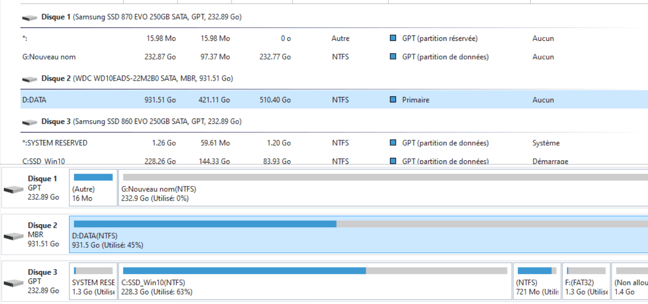

Sur un PC tour rénové et compatible je n'ai pas pu obtenir le mise à jour de W10 vers W11 (cause BIOS défectueux de W10) Par contre pas de problème pour obtenir W11 sur un autre SSD.
Conclusion, sur le même PC j'ai 2 SSD, l'un avec W10 et toutes mes données et application, et l'autre SSD qui à W11 tout seul.
Pourriez vous m'indiquer le meilleur moyen pour transférer mes données et application du SSD w10 au SSD W11

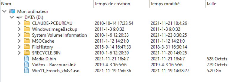

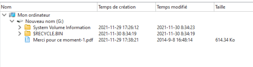

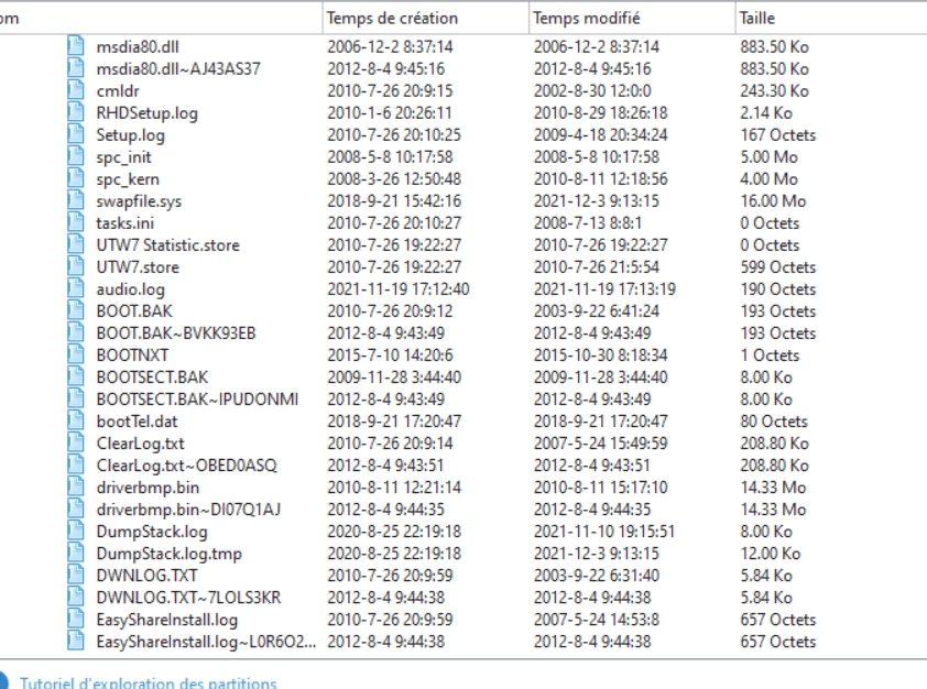

    1- Voici les captures concernant Minitool Wizard "Clic droit sur les 3 partitions . Pour la partition W11 il a ya tellement de page que j'ai choisi la dernière page.
    2- La possibilité de selectionner autre chose que  Sata6G_4 etc etc dans la ligne boot option # 1 = NON
    3- OUI le mode SATA est bien AHCI
    Voici les capture, la première, rappel de la page, la 2 la partition du nouveau SSD**,** la 3 une partie du SSD W11(disque 3), la 4 partition du disque 2![](https://learn-attachment.microsoft.com/api/attachments/b3125fc6-2773-463d-b835-aa3b62309096?platform=QnA
