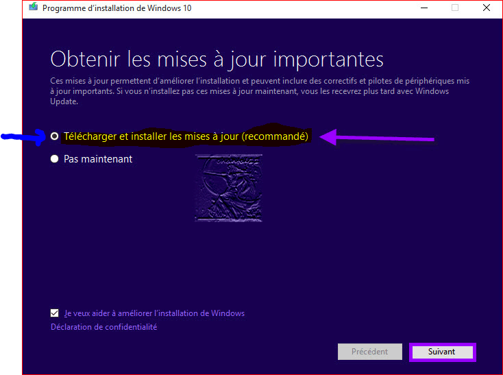

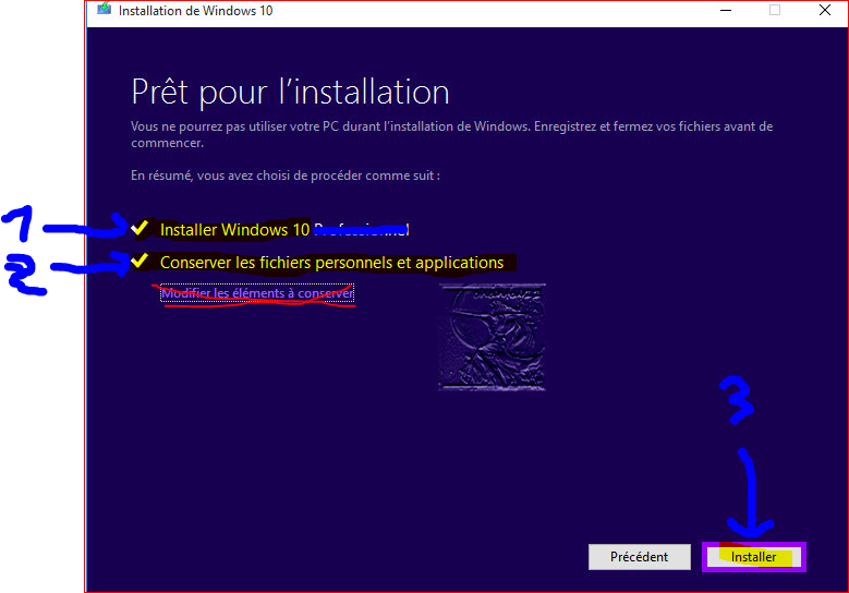

    Bonjour
    le faite de faire une réparation par mises à niveau sans pertes des données et programmes ainsi que les paramètres !...
    Nota:
    si vous suivez à la lettre la procédure de réparation par mises à niveau:
    vous ne perdrez rien du tout !....de vos paramètres etc.!...serons conservés !....
    Info:
    le passage à la 21H1 par le Biais de update ne mets pas à jour totalement le Système!...
    donc je recommande de faire un ISO réparation, ce qui corrigera les imperfections qu'à créer la 21H1 lors de sont installation par update!...
    veillez suivre à la lettre SVP!...ce tuto de Chantal 11 : Windows 10 - Installer - Réparer par mise à niveau sans perte de données ni d'applications et paramètres depuis le fichier ISO | Windows 10 - Windows 8 - Windows 7 - VISTA (chantal11.com)
    les deux coches doivent être cocher!...
    Ne pas toucher à la fonction (modifier les éléments à conserver) ....>>si vous y toucher vous perdrez vos données , applications et paramètres<<!.
