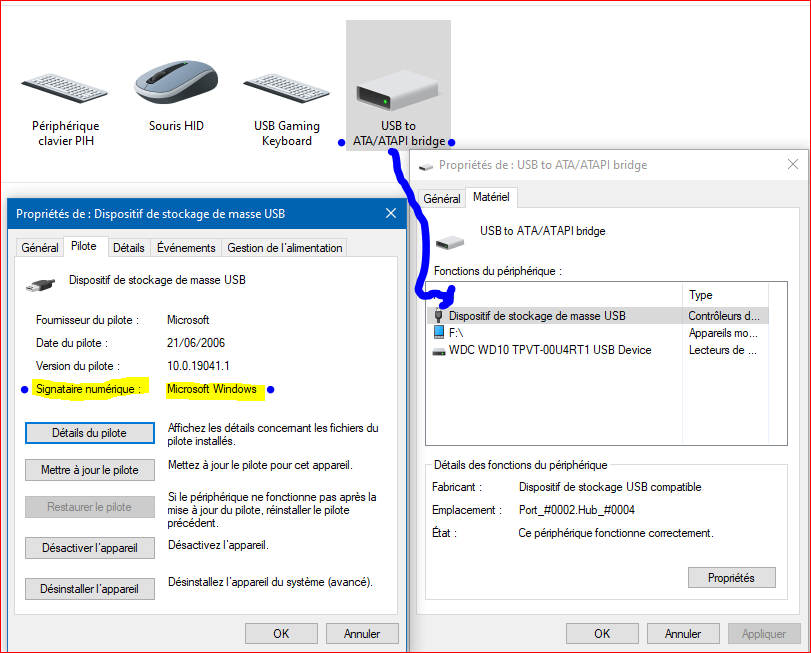

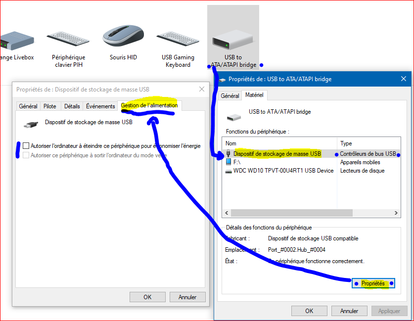

    sur les deux pilotes de disques-dur USB  (sans les brancher) ce que je veut voir est leurs signatures !...et paramètres d'alimentations
    exemple si dessous:
    ne pas faire de restauration image Système pour le moment!...( va pas tout embrouillé )!....

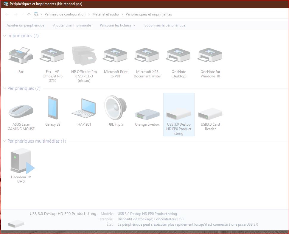

    Je voudrais bien pouvoir exécuter tes suggestions, mais cela est impossible, car des que je lance le disque externe, tout mon système se bloque,
    je n'ai plus de réponse des applications, voici les images
    la première sans le disque externe, la deuxième lorsque le disque externe est allumé.
    J'ai retrouvé une image système de fin novembre 2020, je pense que je vais essayer de la réinstaller et si cela ne fonctionne toujours pas, tout virer et faire une réinstallation complète de Windows 10

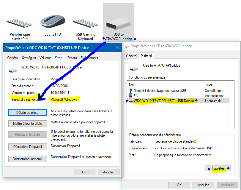

    voir me fournir ce que je montre en exemples si dessous:

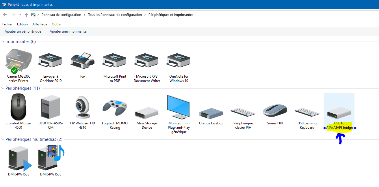

    si dessous j'ai un disque-dur 3.5 USB externe type ATA ATAPI Bridge
    connecte un des des disque-dur USB externe et vérifie ce qu'indique cette page comme dans l'exemple si dessous (faire copies d'écran de l'ensemble comme si dessous.
     clic sur propriété voir la signature du pilote USB

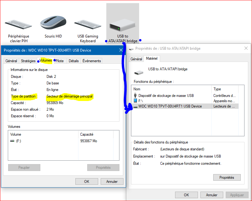

     clic sur propriété
    puis sur volume vérifier le type de partition  ( faire copie d'écran )

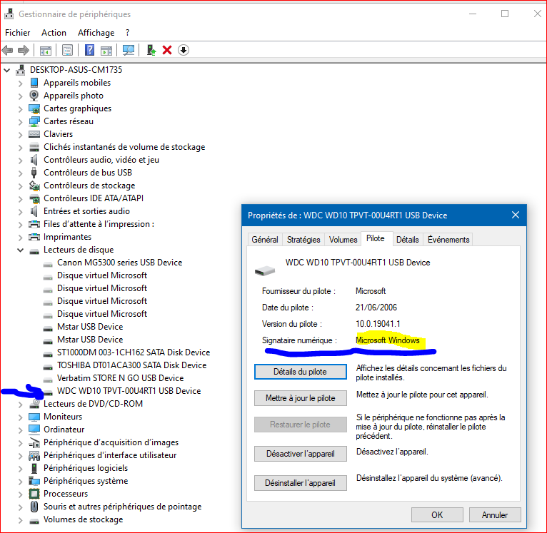

     clic sur propriété
    puis sur pilote vérifie la signature ( faire copie d'écran )

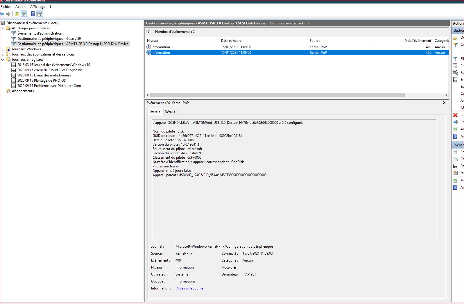

    Ces disques de 3,5 Pouces sont pourtant bien dans le gestionnaire de périphs,
    Dans le journal d'événements, cela donne l'image suivante, mais je constate qu'il sont en SCSI... ne devraient ils pas être en SATA ?

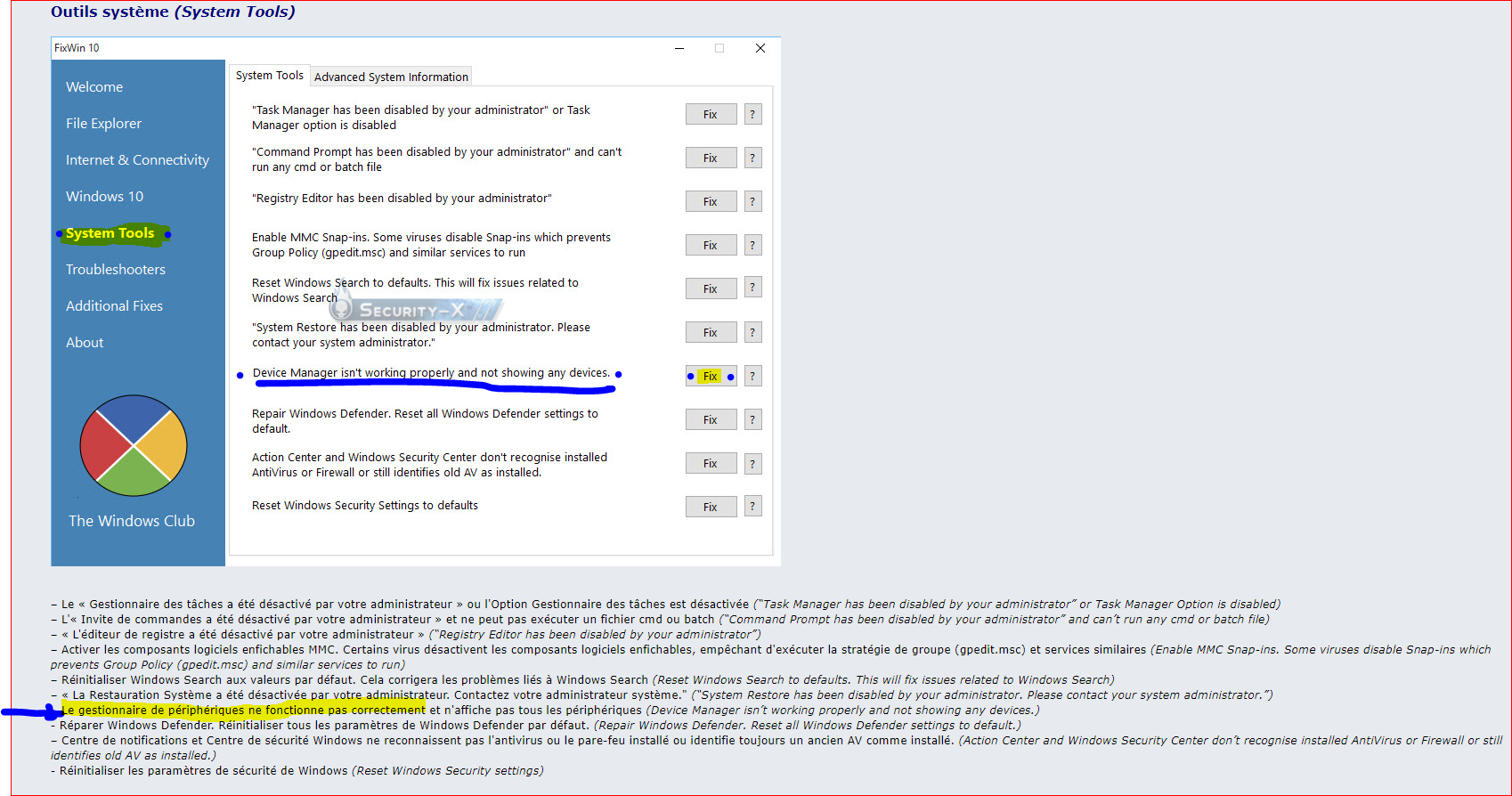

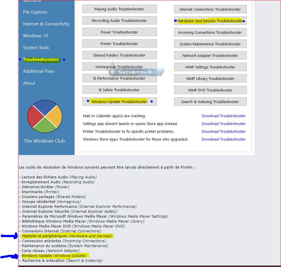

    voir utilisé la boite à outils pour Windows 10.
    le lien est ici : [Tutoriel] FixWin 10 - Réparer Windows 10 - Tutoriels - Security-X - Page 1 (security-x.fr)
    >>>avoir bien lu et compris comment utilisé cette boite à outils avant toutes actions de votre part<<<.
    actions de votre part:
    résoudre les problèmes de fonctionnement du gestionnaire des périphériques ici:
    voir utilisés les FIX comme sur les exemples si dessous:
    Matériel et périphériques *(Hardware and Devices) +*Windows Update (Windows Update)
