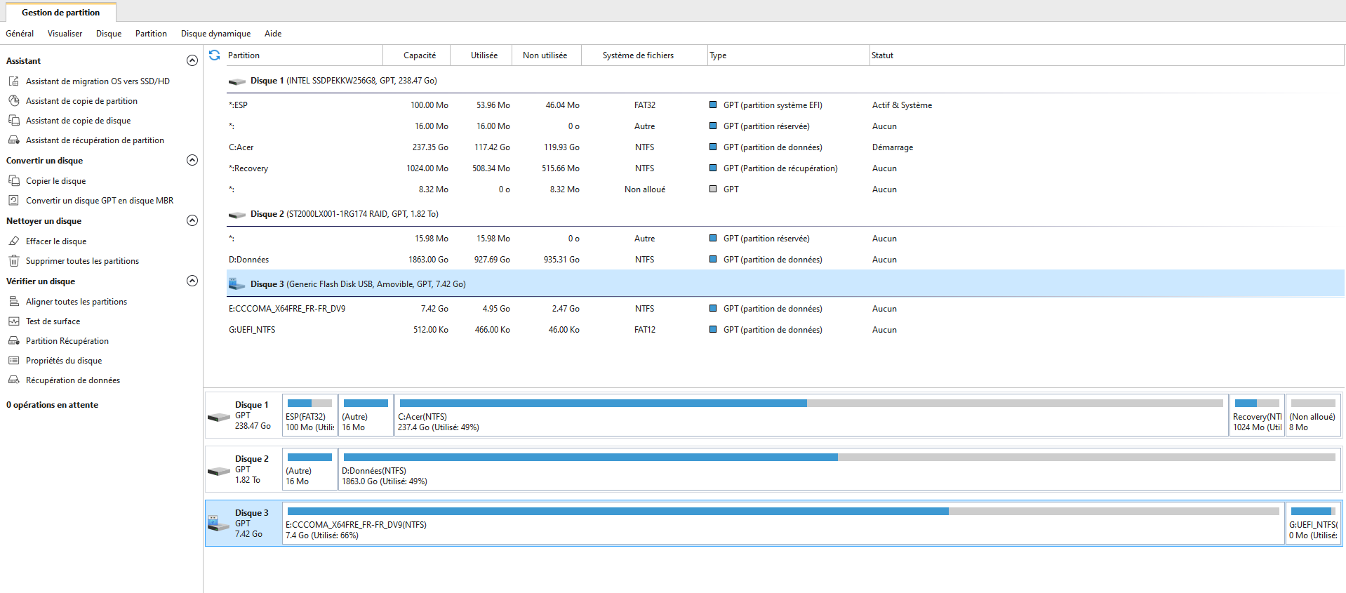

    Contente-toi de graver la clé avec Rufus en GPT et de joindre la capture du logiciel avant l'installation de Windows.

    Désolé, mais je rends mon tablier … J'ai passé des heures pour enregistrer sur la clé le fichier ISO, en suivant bien tes notes, j'ai téléchargé le fichier ei.cfg, et, au moment de le coller dans la clé, dans le répertoire "sources", je m'aperçois que la clé, nommée G, ne comporte qu'un répertoire : eFI et un fichier readme.  Par contre, je vois qu'a été créé je ne sais où dans l'ordi  un lecteur E : CCCOMA_X64FRE_FR-FR_DV9, dans le quel il y a bien les sources, le setup, etc. (J'ai bien un lecteur optique, mais il n'y a aucun disque dedans).
    J'ai donc dû faire une boulette quelque part …
    J'abandonne, et j'en suis désolé car je rends hommage à ta patience et à ta volonté de me faire arriver à un résultat, pour plein de raisons, la principale étant que, autant je ne suis pas trop mauvais en bureautique, là, ça me dépasse.  Et je vois que plus loin, il faut faire des manips dans le BIOS, où je ne vais jamais. Et j'ai vraiment peur de tout flinguer.  Par ailleurs, faire tout cela pour juste un souci d'imprimante et de disparition de points de restauration est peut-être un peu too much … Également, je me demande si la "panne" de mon imprimante (qui fonctionne parfaitement avec l'ordinateur de mon épouse) n'est tout simplement pas due à un bug dans une mise à jour de Windows, et que, peut-être, Microsoft y remédiera dans le futur.  A ce propos, je ne comprends pas que Microsoft n'aie pas une procédure simple et robuste, à base d'un seul fichier téléchargeable et exécutable,   permettant la réparation de Windows, et qu'il faille passer par des wagons de logiciels … Il y a des fois où je regrette de n'avoir pas acheté Apple !  Et au final, quand le confinement sera levé, si Microsoft ne fait rien, je ferai venir un homme de l'art pour qu'il fasse ce qu'il faut … Je pense en effet que même en prenant la main à distance, faire cette réinstallation est quasi-impossible.
