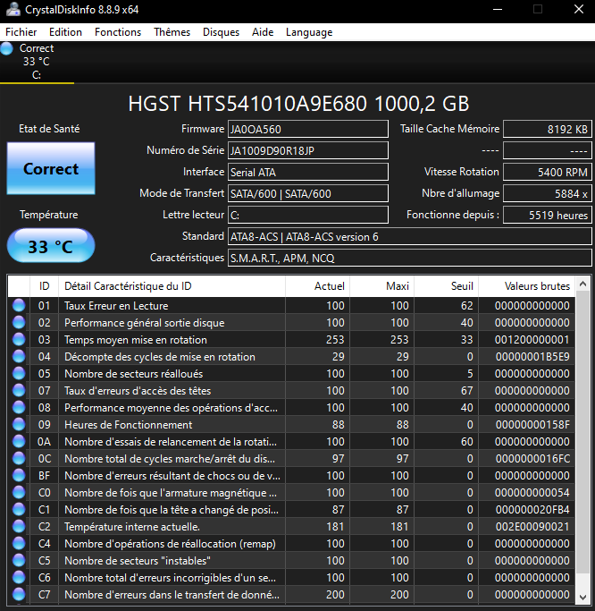

    > Comment je peux le vérifier ? C'est sur crystal disk info?
    Il ne s'agit pas de défragmenter, mais de vérifier les secteurs du disque par un scan avec Crystal Disk Info ou HD Tune

    C'est bon côté disque dur, mais il faut bien que l'on trouve d’où vient ton soucis. Tu es gamer mais ton matériel lui ne l'est pas , le I3 c'est un peu léger et une GT 920 en sachant que le second chiffre est la qualité d'affichage  c'est bien maigre, c'est un PC pour la bureautique.
    Le bruit me fait penser à un ventilateur fatigué , c'est une des rares pièces en mouvement dans un PC , ça et le disque dur qui lui est blanchi.
    J'en ai déjà changé sur le PC d'un de mes neveux, c'est vrai que ça peut faire du bruit même inquiétant. Donc ventilo qui lâche , entraine un non refroidissement et une chauffe pouvant provoquer tes Freezes et blocages.Un ventilateur ça coute dans les six € dans les pays qui le construise , si tu te sens apte à le changer tu en profites pour changer la pâte thermique, pareil mieux vaut la prendre en boutique en ligne que chez le revendeur du coin , qui doit te donner le prix d'un carton. C'est du vécu.

    je reviens avec une copie de crystal, vous pourrez peut être me dire si les valeurs sont OK, je ne sais pas si le taux d'erreur en lecture qui est au dessus du seuil est normal ou pas ... :
    Pour être honnête, les valeurs me font peur quand j'y réfléchi un peu : par exemple "Nombre de secteurs instable" : 100 alors que le seuil est à 0, c'est normal ? (3eme lignes en partant de la fin)
    j'ai lancé une recherche d'erreur sur le disque, cela va peut être trouver les problèmes de disque si il y en a, par contre le test à l'air assez long (environ 1 heure restant...)
    EDIT : le test a été rapide en fait, et il n'y a aucune erreur détectée
    EDIT 2 : après recherche je crois que le disque est OK, en fait les valeurs à prendre sont les valeurs brutes qui sont en hexadécimale, donc tout à l'air d'aller de ce côté (je crois)
