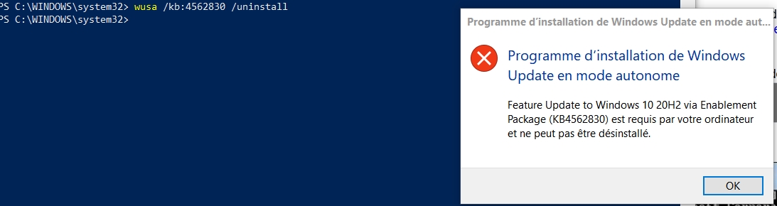

J'ai voulu réinstaller Windows 10 - ce jour - mais cela semble impossible en conservant ses fichiers et applications...
J'ai fait plusieurs fois cette manip dans le passé et c'était possible.
Avez-vous déjà rencontré ce problème et sauriez-vous me dire comment le résoudre - SVP ?
Merci pour vos réponses.
Ci-après le message lors de la tentative d'installation.

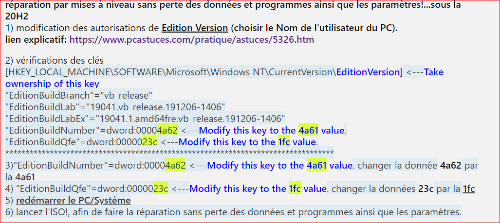

par ceci:
réparation par mises à niveau sans perte des données et programmes ainsi que les paramètres!...sous la 20H2
  1. modification des autorisations de Edition Version (choisir le Nom de l'utilisateur du PC).
lien explicatif: https://www.pcastuces.com/pratique/astuces/5326.htm
  1. vérifications des clés
[HKEY_LOCAL_MACHINE\SOFTWARE\Microsoft\Windows NT\CurrentVersion*EditionVersion*] <---Take ownership of this key
"EditionBuildBranch"="vb_release"
"EditionBuildLab"="19041.vb_release.191206-1406"
"EditionBuildLabEx"="19041.1.amd64fre.vb_release.191206-1406"
"EditionBuildNumber"=dword:00004a62 <---Modify this key to the 4a61 value.
"EditionBuildQfe"=dword:0000023c <---Modify this key to the 1fc value.
3)"EditionBuildNumber"=dword:00004a62 <---Modify this key to the 4a61 value. changer la donnée 4a62 par la 4a61
4) "EditionBuildQfe"=dword:0000023c <---Modify this key to the 1fc value. changer la données 23c par la 1fc
5) redémarrer le PC/Système
  1. lancez l'ISO!, afin de faire la réparation sans perte des données et programmes ainsi que les paramètres.

Bonjour Christinep0631
je tourne avec la 20H2 que j'ai installer par dessus la 2004. lien de téléchargement ici: https://tb.rg-adguard.net/public.php
je ne passe jamais par autre chose!...pas plus que par
MediaCreationTool
le problème était de ne pouvoir faire un ISO réparation de la 20H2
la solution est dans ce fil!...modifier le registre  édition version
autorisé la modification par le biais de la modification des autorisations sur le fichier Edition/version
choisir le Nom de l'utilisateur.
ensuite faire ces deux modifications
si dessous:
enfin redémarrer le PC/Système
puis :
tester l'ISO sur conservation des données et programmes ainsi que les paramètres!....
Infos:
ça marche très bien!, je les fait sur plusieurs PC!...
.la réparation sans perte est donc valable après modification comme indiqué si dessus!...
Nota:
>>>>>>c'est sur la 20H2 qu'il faut faire les modificationspas sur une version antérieur!...<<<<<
