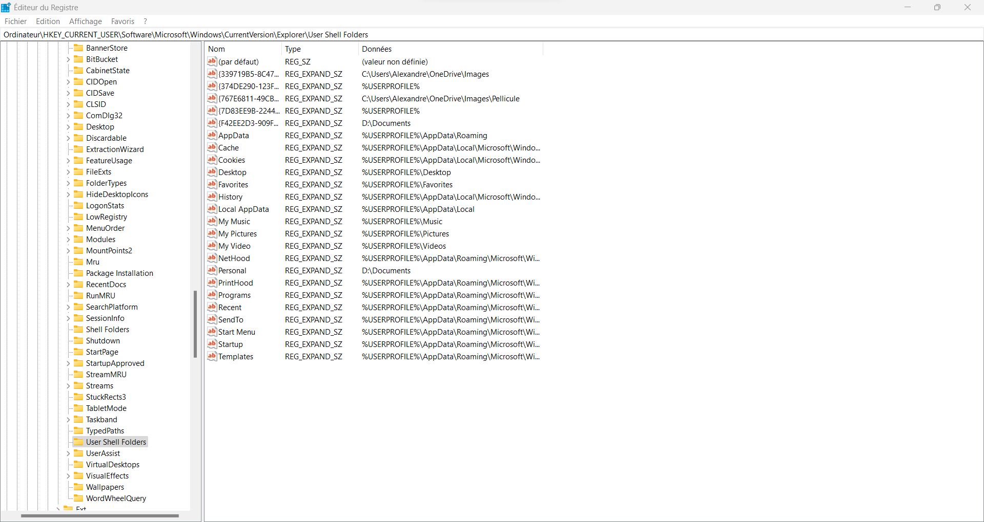

    Bonjour
    Comme le précise Aski, la valeur de registre {374DE290-123F-4565-9164-39C4925E467B} doit être présente aussi bien dans la clé de registre HKEY_CURRENT_USER\Software\Microsoft\Windows\CurrentVersion\Explorer\Shell Folders
    Avec comme données de valeur C:\Users\Alexandre\Downloads
    Que dans la clé de registre HKEY_CURRENT_USER\Software\Microsoft\Windows\CurrentVersion\Explorer\User Shell Folders
    Mais avec comme données de valeur %USERPROFILE%\Downloads
    Le mot Downloads devant toujours contenir la lettre s à la fin.

    2023-03-09T14:14:28+00:00
    voici le dossier demandé :
