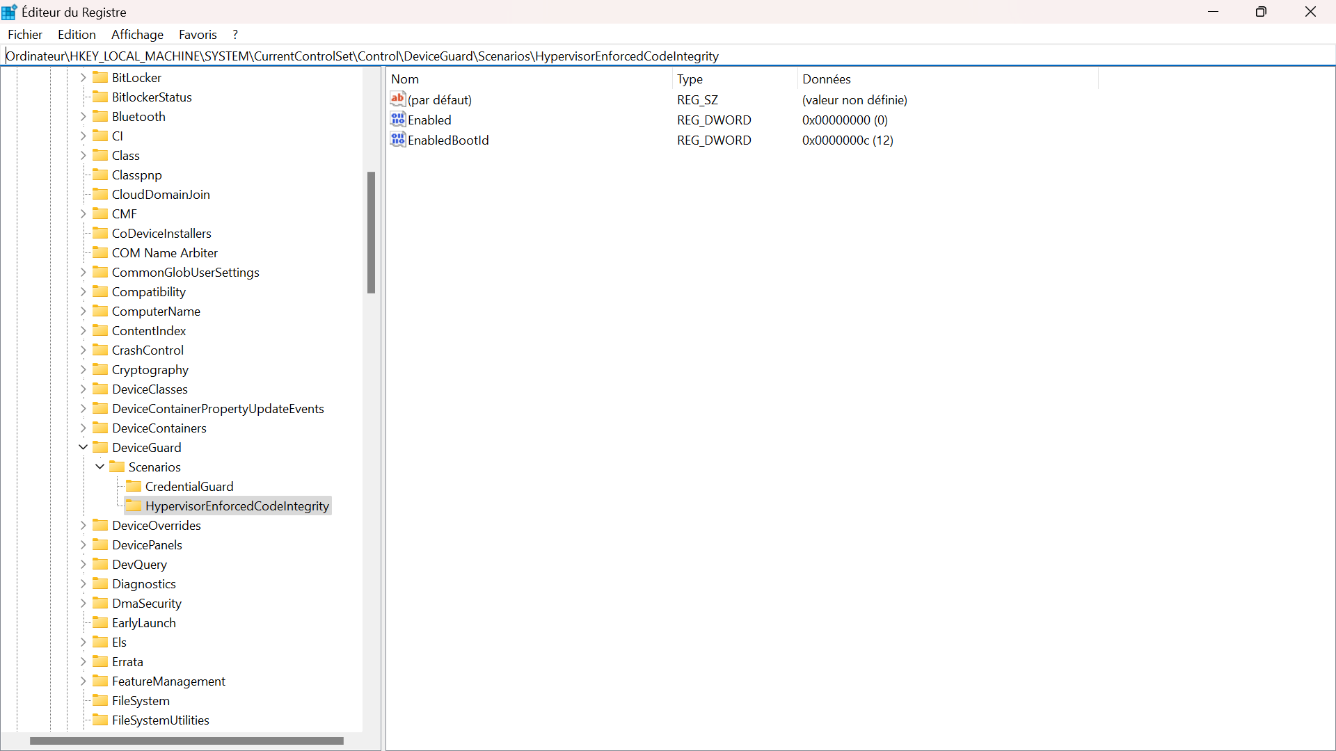

    Salut ZEKRI Abdelhafid.
    Je suis allé dans la base des registres. J'ai mis à "1" la clef "Enabled". J'ai redémarré Windows 11 Pro et il s'est figé. J'ai forcé l'arrêt puis quand j'ai pu me connecté, j'ai constaté que la clef était repassé à "0".
    Voici tes captures d'écrans :
    Cordialement.
    Artemus24.

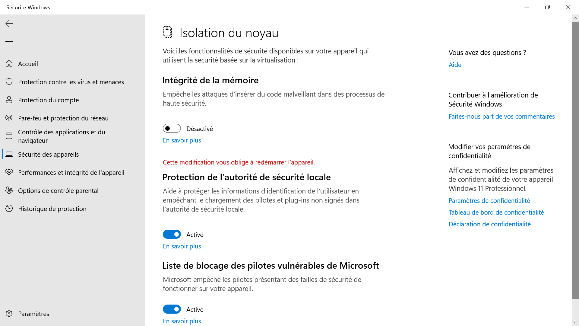

  5. Anonyme
    2023-03-27T22:10:24+00:00
    Peut-être que c'est bien de réexpliquer tout ça, mais j'ai besoin surtout de l'information concernant la valeur DWORD nommée Enabled qui se trouve à l'emplacement du registre :
    KEY_LOCAL_MACHINE\SYSTEM\CurrentControlSet\Control\DeviceGuard\Scenarios\HypervisorEnforcedCodeIntegrity
    Transmet une capture d'écran de la fenêtre du registre qui affiche cette information.
    Si la donnée de la valeur de la valeur DWORD nommée Enabled reste 1 après redémarrage, cela signifie que l'intégrité de la mémoire est activée, mais si la valeur 1 n'est pas acceptée lors de la modification ou bien remise à 0 (zéro) après redémarrage, il y a vraiment un problème.

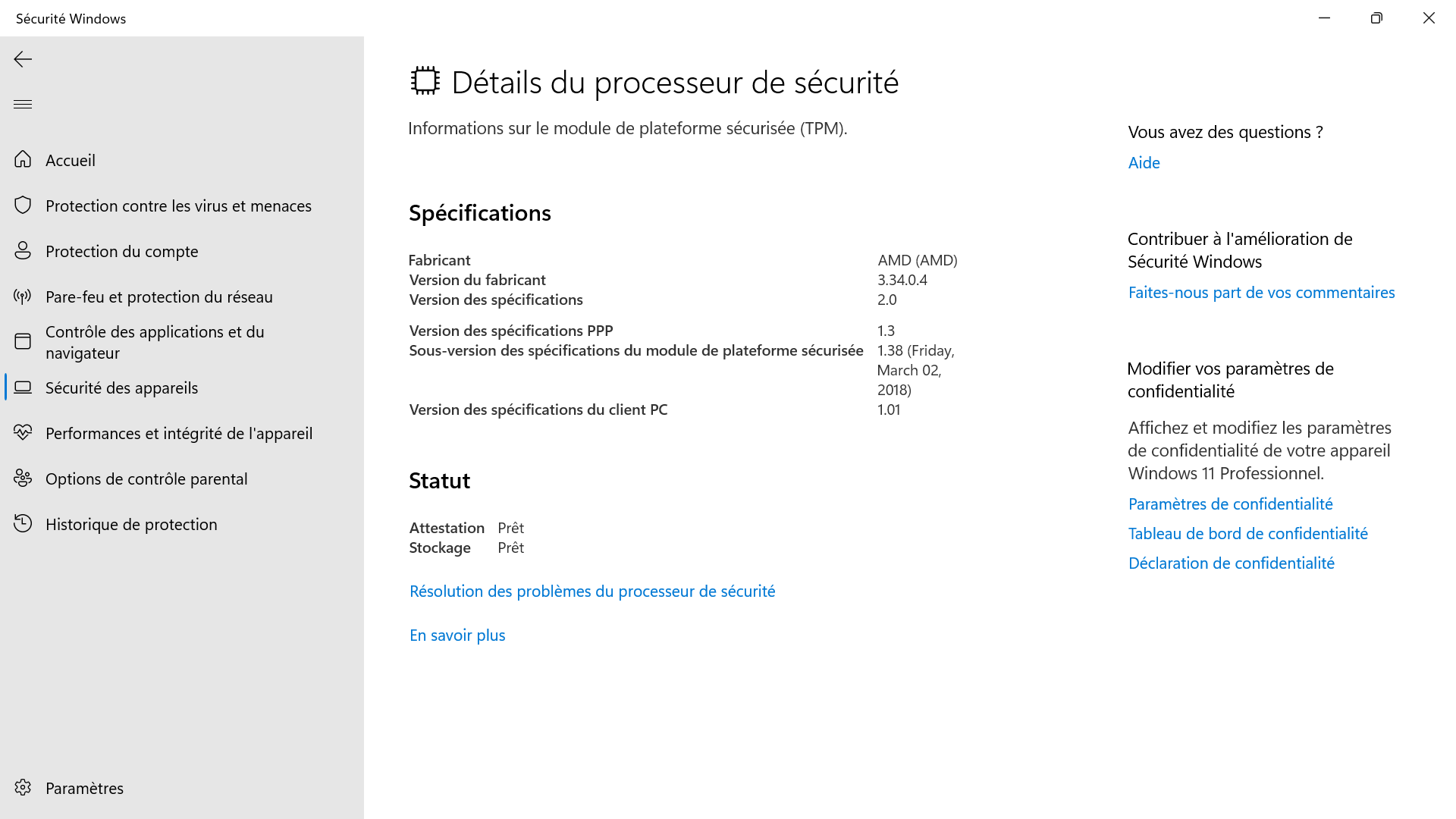

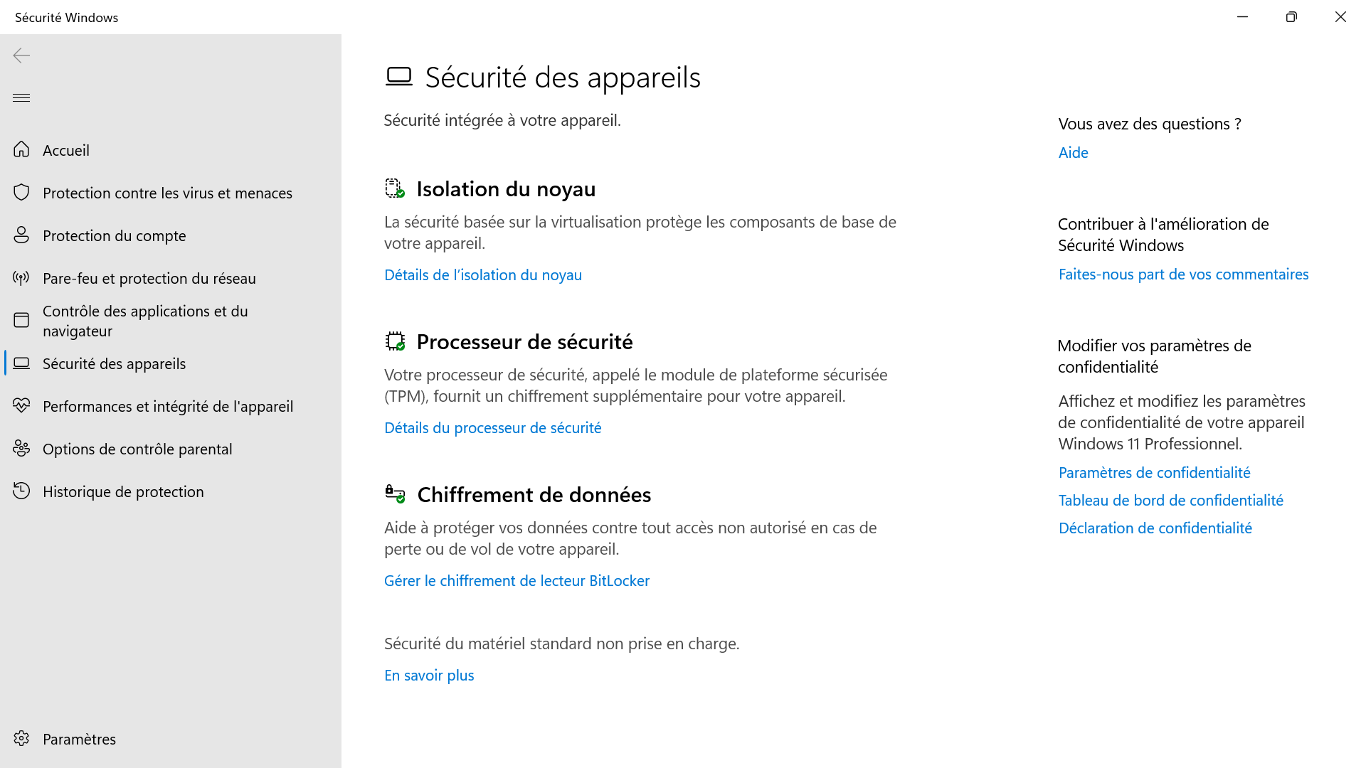

    > Qu'est-ce que tu as fait, à l'installation, pour activer l'intégrité de la mémoire ? Je suppose que dans l'UEFI (Bios), tu as juste activer la virtualisation matérielle et rien d'autre. Est-ce bien cela ?
    Oui, juste cette opération puisque tous les autres prérequis sont déjà des prérequis à une installation normale de Windows 11 (activation de TPM 2.0, activation du Secure Boot etc…).
    Par conséquent, si tu as effectué une installation propre de Windows 11 sans solution de contournement pour PC non compatible Windows 11, donc en respectant tous les prérequis d'installation de Windows11 puis si tu as bien activé la virtualisation dans le BIOS et que ce problème persiste dès que l'installation est terminée, c'est à dire avant d'installer éventuellement des périphériques utilisant des pilotes tiers, la responsabilité incomberait à Asus.
    > Habituellement, je sais me débrouiller tout seul, mais là, je ne sais pas si le problème vient de Windows ou du paramétrage de l'UEFI (Bios) ou un logiciel manquant.
    Beaucoup d'utilisateur rencontrent des problèmes d'activation de l'intégrité de la mémoire à cause de pilotes tiers qui empêchent cette activation mais le message d'erreur incriminant des pilotes précis s'affiche dans la fenêtre "Sécurité des appareils", ce qui permet de résoudre facilement ce problème.
     Transmet donc une capture d'écran de la fenêtre "Sécurité des appareils", ainsi que celle de "l'isolation du noyau".
