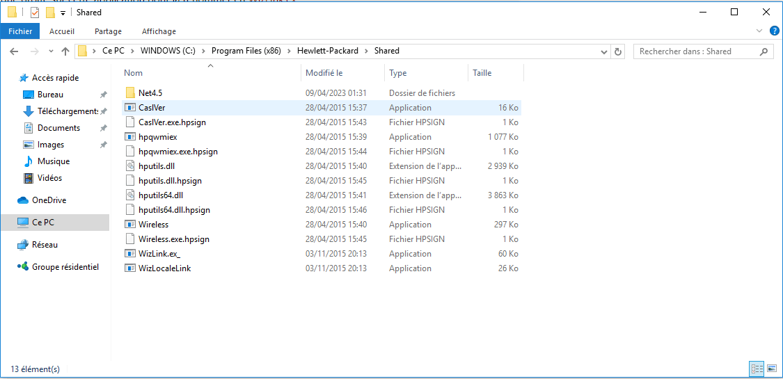

    J'ai réussi c'est bon en le faisant manuellement par l'explorateur. Désolé, comme je l'ai dit je ne suis pas très calé.Image

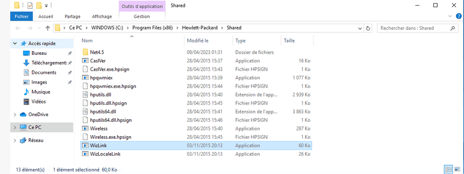

  3. Anonyme
    2023-04-14T10:07:38+00:00
    Cette Capture que tu as postée précédemment montre bien la prèsence de WizLink.
    Clique droite sur cette application pour la renommer en WizLink.ex_

    La capture doit être faite depuis l'explorateur de fichiers et sous le chemin de la première capture de la page.
