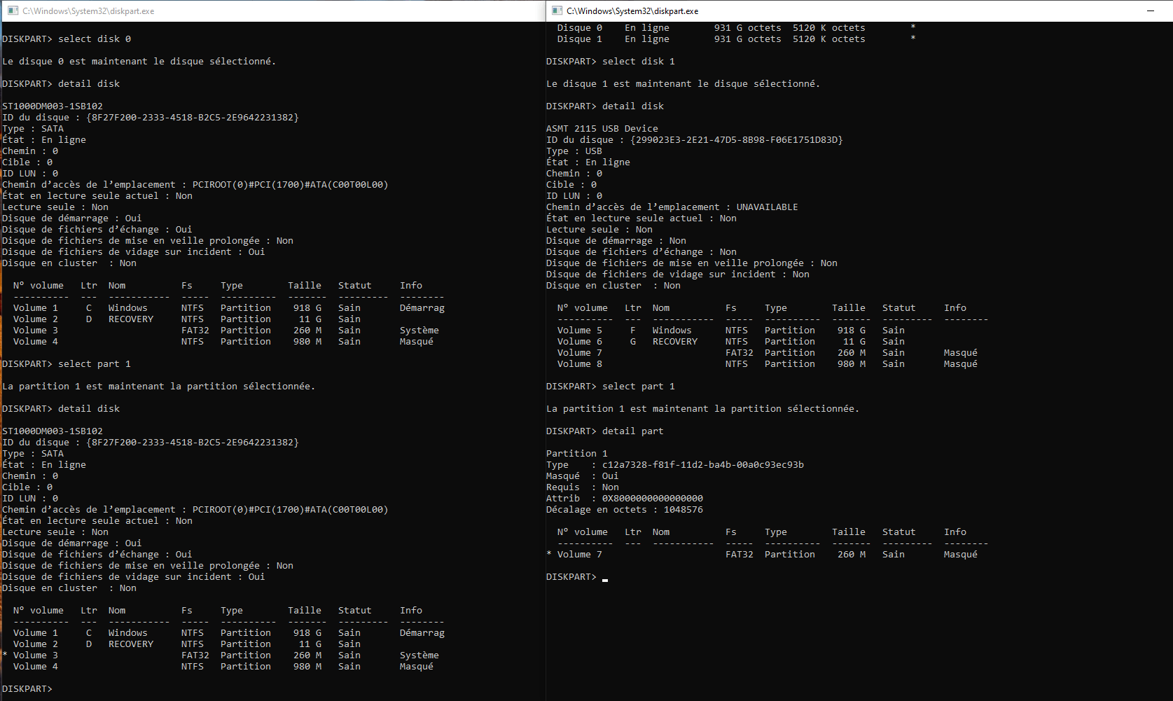

    bonjour ,
    je vous mets la capture écran de diskpart
    à droite disque 0 c'est mon HDD
    à gauche disque 1 c'est le SDD
    je pense avoir fait ce que vous avez demander et sa ne correspond pas , avoir comme ça ,
    mais là moi je ne mis connais pas trop , trop complexe pour moi

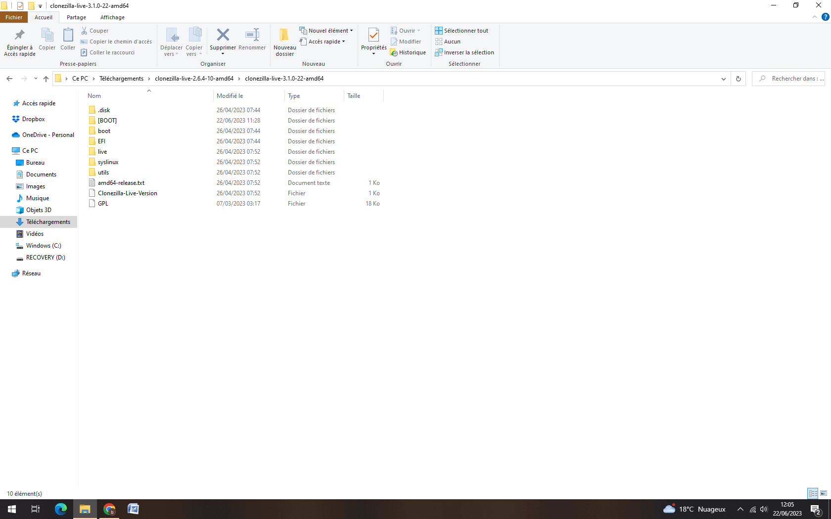

    Faire le clonage avec clonezilla
    On fait sa clé bootable à partir d'un fichier ISO de clonezilla (Rufus peut le faire)
    Après le choix de résolution écran, choix de langue, de clavier...
    on choisis de cloner vers un fichier ou cloner de disque à disque (ou pareil au niveau de partitions)
    Ce programme fait "bêtement" la copie de tous les secteurs d'un disque ou de partitions sélectionnées sur l'autre disque ou partition) (ou la sauvegarde dans un fichier image de disque ou image de partition)
    Mais avant d'essayer ce programme (gratuit sauf qu'il faut une clé USB), je voudrais voir le type de partition (GUID) sur ton disque source (HDD) et sur le disque cible (SSD)
    Tu lances diskpart
    list disk
    Select disk 0
    detail disk
    select part 1
    detail part
    puis pareil pour le SSD
    select disk 1
    detail disk
    select part 1
    detail part
    et tu compares les disques, puis les 2 partitions n°1 (partition de démarrage)
    Le type de partition est un long N° qui doit être pareil sur les 2 disques (GUID) (info GUID)
    Partition EFI -> C12A7328-F81F-11D2-BA4B-00A0C93EC93B
    et renvoie les captures du retour de ces commandes.
