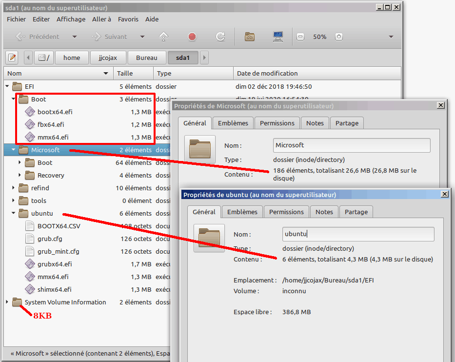

    Ici, une vue faite en 2018
    (le dossier Microsoft concerne le démarrage de Windows, le dossier Ubuntu concerne Linux)

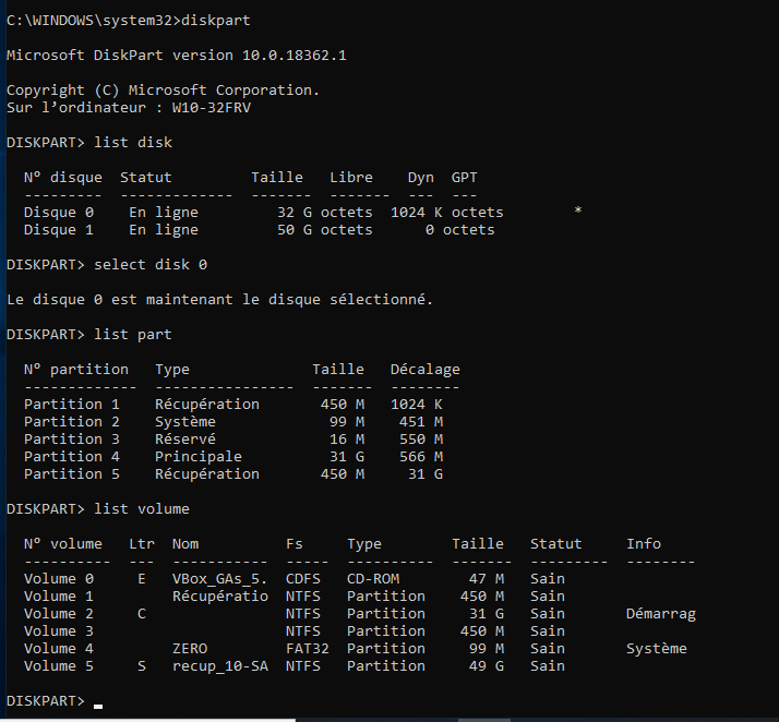

    Essaye aussi la commande diskpart
    Diskpart
    list disk
    select disk 0 (ou 1)
    list part
    list volume
    et list volume te donne une lettre de lecteur et le système de fichiers
    -> vérifie que ta partition Windows n'est pas RAW
    exemple dispart
