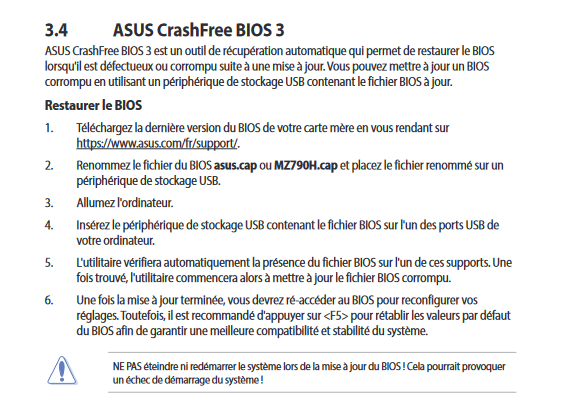

Par contre, j'ai fait un flash bios de mise à jour après avoir fini d'assembler le PC. J'ai pris sur le site Asus officiel, à ma carte mère. J'ai mi la clé, le mode d'emploi dit que si il clignote 5 fois et après reste allumé c'est qu'il y a une erreur à la clé. Ors cela n'a pas été le cas il a fonctionné correctement il n'a fait que clignoter jusqu'à la fin avant s'éteindre. Jai laissé 3 secondes appuyé sur le flash avec 3 fois le clignotement de lumière au départ, comme indique le mode d'emploi dans l'utilisation du flash bios.
J'ai fait quelque chose de grave en flash bios pour ne pas pouvoir entrer dans le bios restant sur cette écran ?

    Débranche tous les disques, sauf le SSD NMVE M2 destiné à recevoir l'installation de Windows 11 et applique l'une de ces deux solutions :
    https://www.asus.com/fr/support/FAQ/1044458/
    Valables pas seulement pour PC Asus mais pour tous PC.
    Valables aussi sous Windows 11.
    Une fois Windows 11 installé, tu peux rebrancher tes disques.

    Essaie la réinitialisation du bios comme expliqué ci-dessous:
    Bonne continuation.
