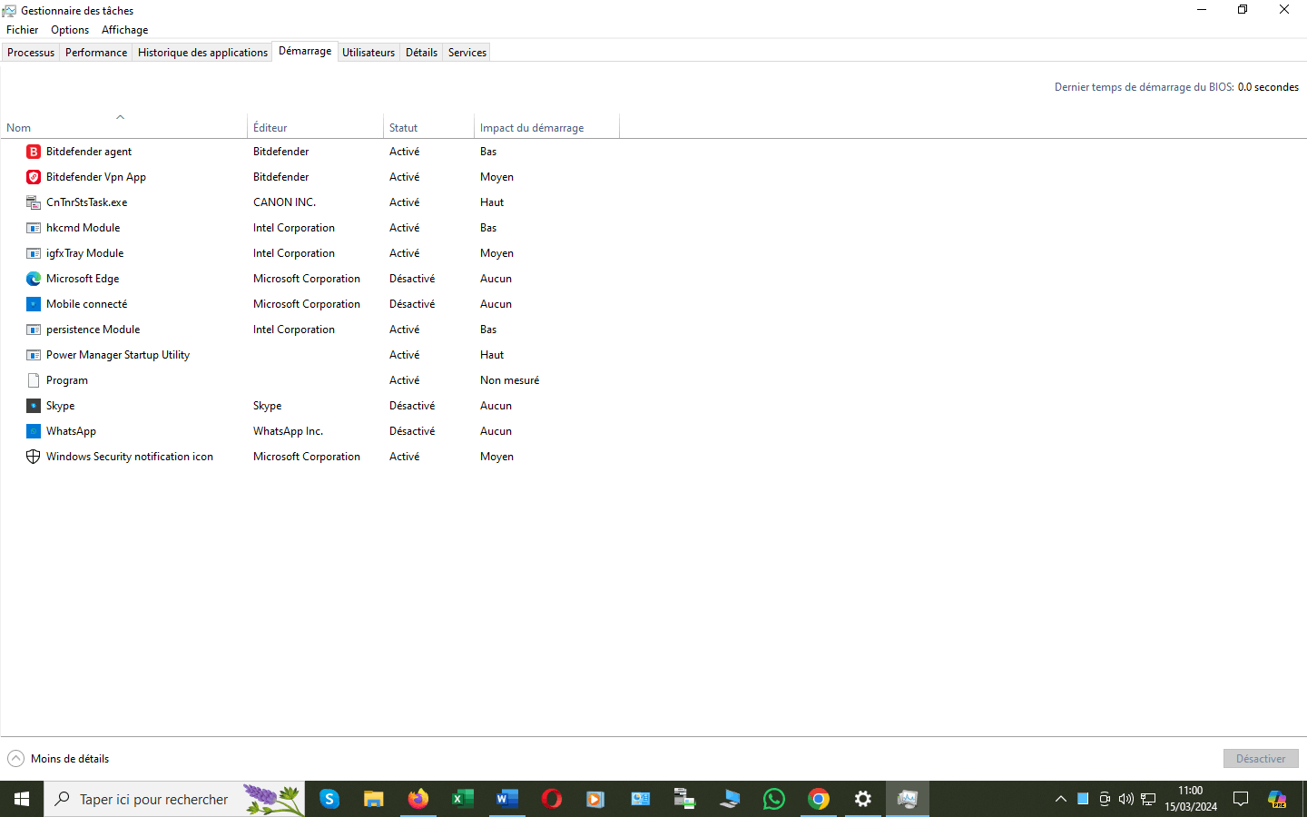

    2024-03-15T08:01:59+00:00
    J'espère que ce sera assez lisible. J'avais bien noté tout ce que j'avais désactivé et bien réactivé.

    Poste une capture de l'onglet Démarrage du gestionnaire des tâches
