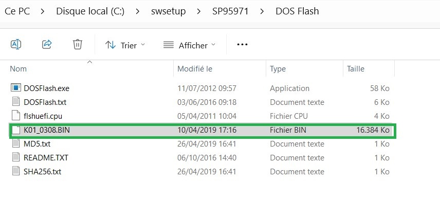

    Cela veut dire que tu auras un bouton qui s'affiche dans la section Flash du BIOS qui te permet d'afficher le contenu d'un certain dossier nommé DOS Flash, ce dossier se trouve dans C:\swsetup\SP95971 mais pour cela il faut d'abord exécuter sous Windows le fichier SP95971.exe pour que ce dossier soit créé.
    Il faut alors copier le fichier (pas le dossier) se trouvant dans ce dossier sur une clé USB formatée au préalable au format Fat32.
    Comme ce dossier DOS Flash contient ceci :
    je pense que le fichier à copier est le fichier K01_0308.BIN.
    Ensuite, il faut brancher cette clé USB et redémarrer puis acceder au BIOS pour le mettre à jour....

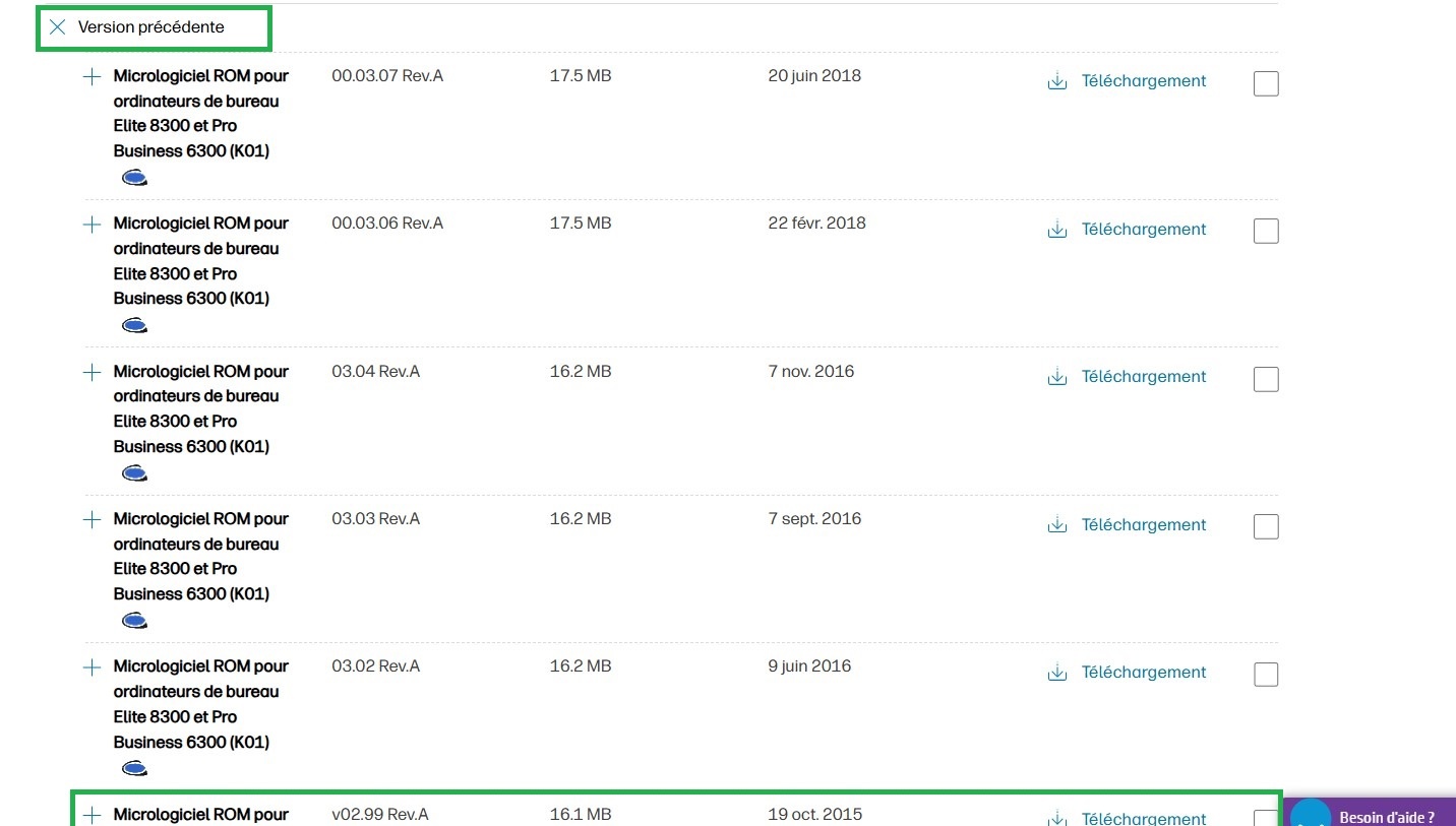

    Mais j'ai fini par comprendre qu'avant de mettre à jour la dernière version il faut d'abord mettre à jour version v02.99 Rev.A qui se trouve dans la sous-rubrique "Version précedante" :
    **** cela est un prérequis, c'est ce qui a été expliqué par TheOldMan dans le dernier message du fil de la procédure....

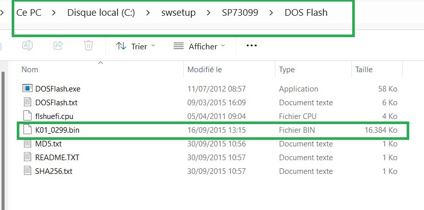

    Le lien direct de la version 2.99 est :
    Le fichier de mise à jour est sp73099.exe, son fichier BIN à copier sur la clé USB formatée au format Fat32 doit etre le fichier : K01_0299.bin :
    Allez, un peu de courage, c'est très facile à faire. Le seul risque est normalement une coupure du courant....

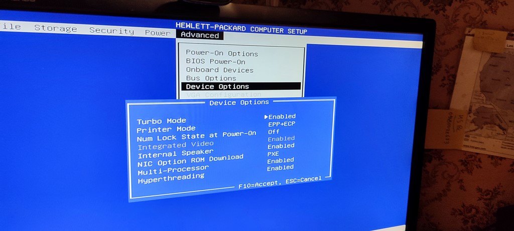

    > Voilà ce qu'il y a dans "advanced"
    Il n'y a apparemment rien qui saute à l'œil mais je ne pense pas du tout qu'un PC de 2012 fonctionne seulement en mode UEFI, cela n'a commencé à se produire à ma connaissance qu'avec des PC nouvelles générations….. 2019 ou 2020 ?
    Il faut donc contacter HP mais je pense que la solution serait dans la mise à jour du BIOS, le tien est sous une très ancienne version.

  5. Anonyme
    2024-08-18T12:00:51+00:00

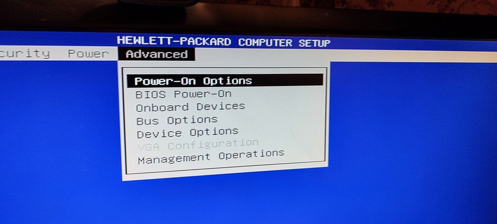

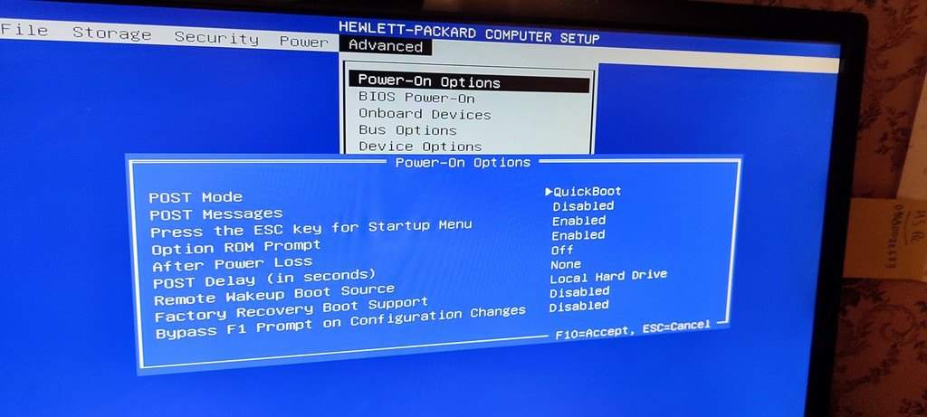

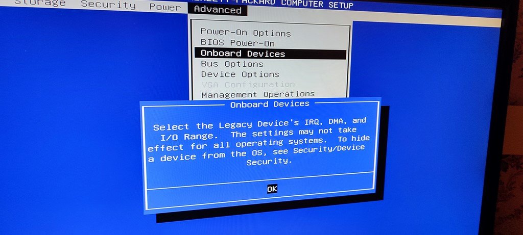

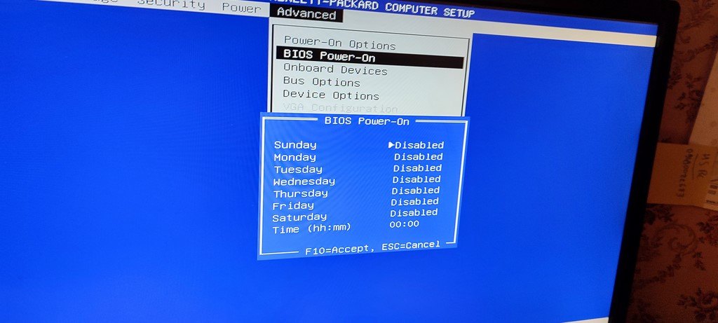

    Après appuis sur OK j'ai je crois un choix du port I/O
    ![](https://learn-attachment.microsoft.com/api/attachments/f8a3ce15-6dff-4e72-9cc9-d88424f10249?platform=QnA
