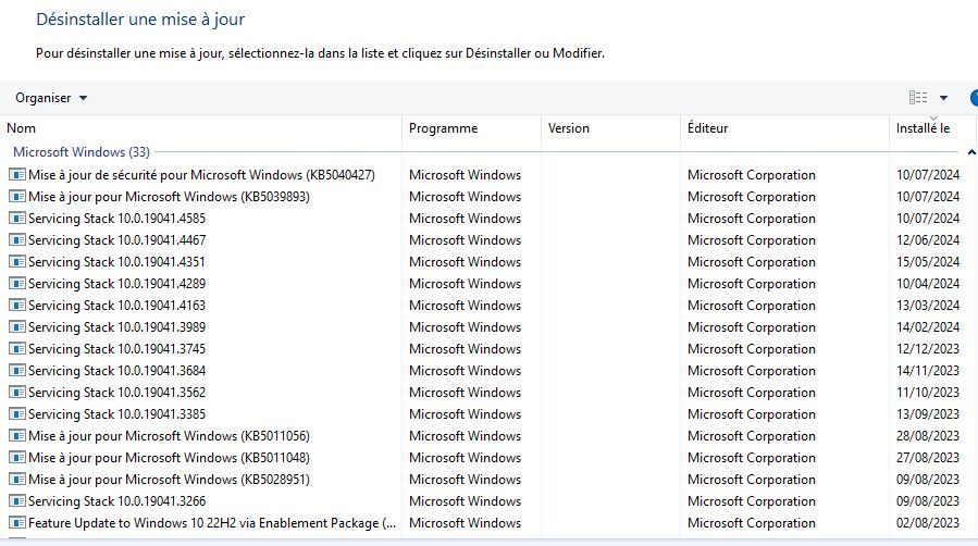

    J'ai bien désinstallé la Maj, j'ai même fait une restauration du système avant (à priori) les Maj mais ça n'a rien changé côté Tails. Par contre je ne l'ai pas masqué , ça vient peut être de là ? Non ça vient pas de là, " aucune mise à jour n'est disponible pour être masquée " me dit l(outil !
    Ci dessous liste des Maj d'Update

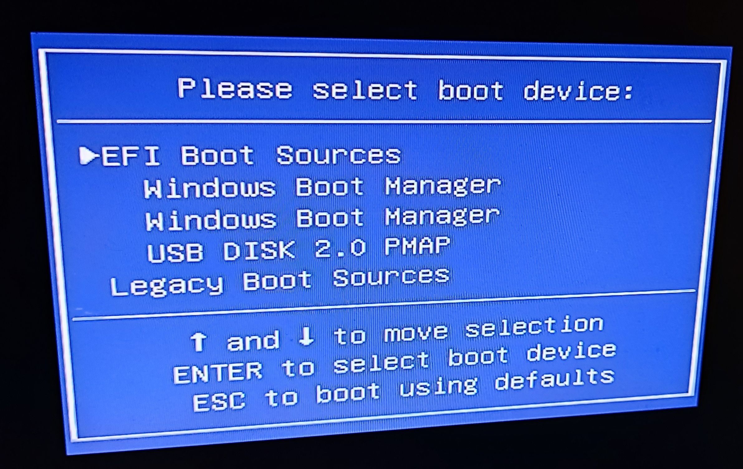

    Legacy le seul endroit où je le trouve c'est dans le choix des boot au démarrage (et aucune action quand je veux activer ...) En fait c'est mon bios **** qui m'empêche de lancer Tails puisque je ne peux pas enlever le secure boot !

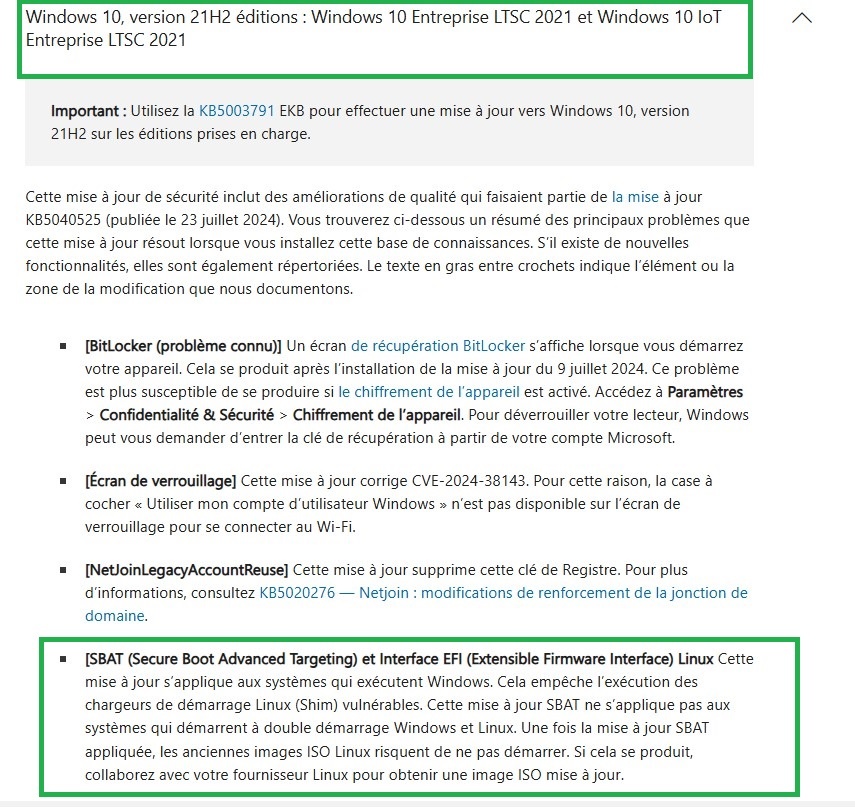

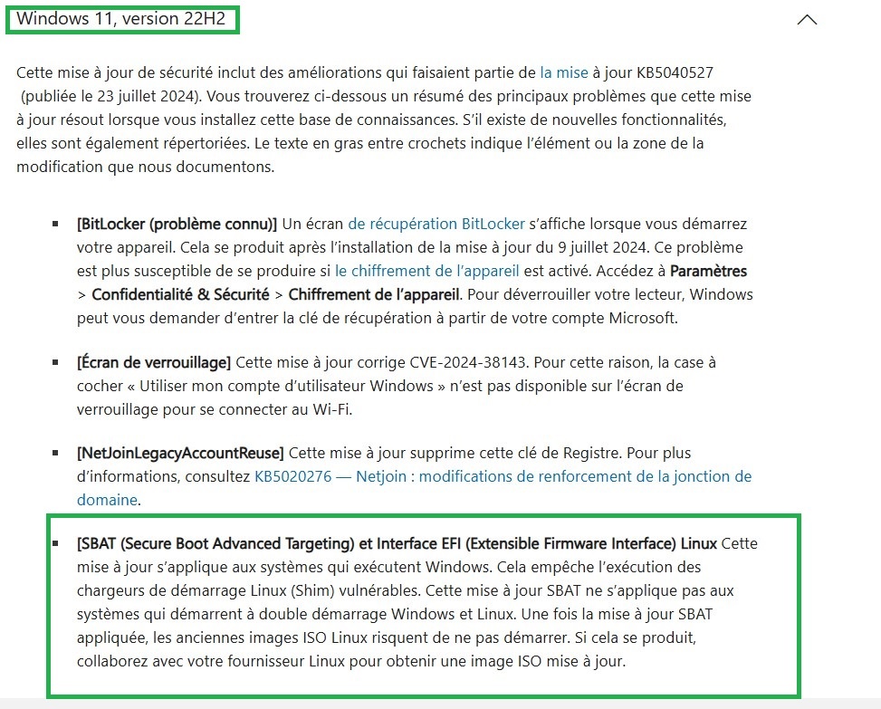

    Tu as raison. On n'a pas bien fait attention aux explications de cet article que j'ai indiqué :
    https://gitlab-tails-boum-org.translate.goog/tails/tails/-/issues/20471?_x_tr_sl=en&_x_tr_tl=fr&_x_tr_hl=fr&_x_tr_pto=wapp
    Il commence par :
    "Les distributions récentes, qui utilisent shim 15.8 (publié le 23/01/2024) ou plus récent, comme Debian sid, nécessitent désormais shim SBAT niveau 5. Idem pour Windows 11 récemment mis à niveau. Ces informations sont stockées dans le stockage de révocation UEFI de l' ordinateur ( ou similaire), cela affecte donc tout système d'exploitation que l'on essaie de démarrer sur la même machine. En particulier, Tails 6.5 inclut une version de shim qui est conforme uniquement au SBAT niveau 4, donc le firmware des ordinateurs qui ont déjà exécuté une distribution plus récente, comme Debian sid, refuse désormais de démarrer Tails 6.5 :"
    Donc, effectivement c'est bien la mise à jour cumulative KB5041585 du 13 Aout qui serait responsable, ce qui est d'ailleurs précisé dans cet article :
    https://support.microsoft.com/fr-fr/topic/august-13-2024-kb5041585-os-builds-22621-4037-and-22631-4037-76655cde-e2ee-49d4-a415-cf9a4d3c3a04
    ici :
    Donc, comme le 10 Septembre n'est pas loin, je pense qu'il est préférable d'attendre la sortie de la version 6.7 plutôt que d'essayer de mettre à jour manuellement la version 6.6.
    > Pour répondre à jjcojax pour démarrer en mode Legacy j'ai vu cette option (faut que je vérifie de nouveau) dans les options du Boot (quand je fais "esc" au démarrage pour afficher les options ) mais quand j'ai choisi cette option rien ne se passe !
    Oui, cette solution est valable aussi.
    L'activation du mode Legacy doit se trouver dans l'onglet "Advanced" du BIOS, tu n'as pas répondu à cette question dans l'un de mes messages.
    RECTIFICATIF :
    J'ai fait une erreur en pensant à Windows 11 alors que tu es sous Windows 10.
    Donc, dans ton cas c'est la mise à jour cumulative KB5041580 du 13 Aout qui est responsable :
    https://support.microsoft.com/fr-fr/topic/august-13-2024-kb5041580-os-builds-19044-4780-and-19045-4780-2ef55b0d-bb01-41c8-8629-4146929792ad
    Et c'est donc cette mise à jour qu'il faut désinstaller si necessaire.
