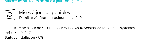

Je rencontre un problème avec cette mise à jour KB5046400: Windows Recovery Environment update for Windows 10, version 21H2 and 22H2: October 8, 2024
Elle ne s'installe pas.
Le pourcentage de la progression de l'installation reste à 0%
Puis j'ai le message qui me dit que toutes les mises à jour ont été installées mais si je lance une nouvelle recherche la mise à jour ci-dessus réapparait. J'ai redémarré mon système mais cela n'a pas résolu le problème.
Est-ce que je dois installer cette mise à jour manuellement ?
Si oui est-ce que quelqu'un a un lien et une procédure sans rique ?
Merci pour votre aide.

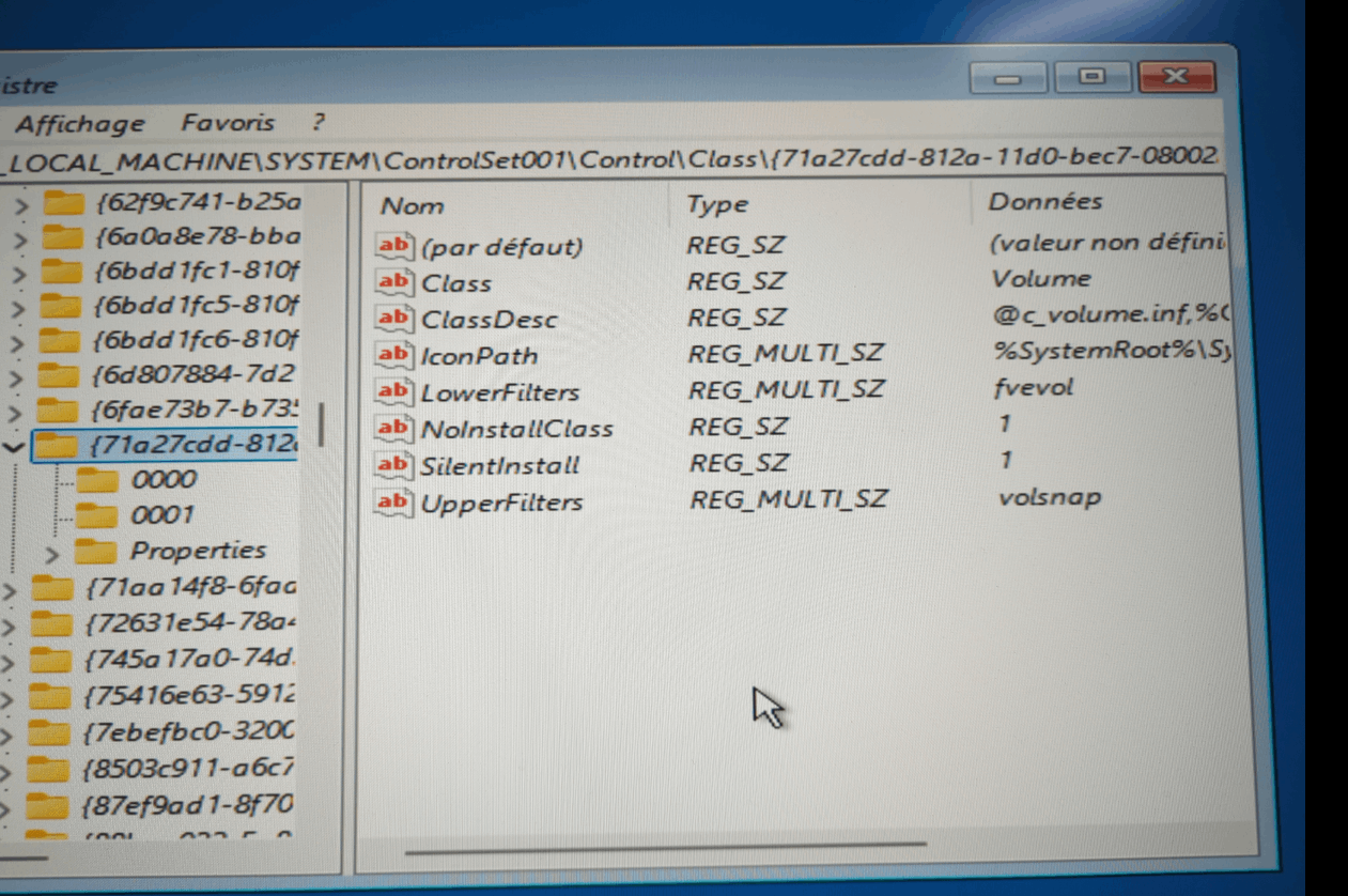

    > Je ne toruve pas le fichier UpperFilters, fais un double clic dessus et efface ambakdrv.
    UpperFilters n'est pas un fichier mais une valeur chaine. Elle est affichée dans le volet droit de ta capture d'écran mais elle n'a pas comme donnée de valeur ambakdrv comme le précise le support technique d'AOMEI mais elle a comme donnée de valeur volsnap.
    Il faut donc s'arrêter et ne rien modifier car la cause pourrait être autre, c'est-à dire pas AOMEI….
    Cependant, comme j'ai fait un test sur un PC sous Windows 11 24H2 que j'ai sous la main, le PC démarre avec la donnée de valeur volsnap et sans cette donnée, c'est-à-dire en supprimant volsnap.
    Donc, comme tu es à deux doigts de réinstaller Windows, tu peux essayer de supprimer la donnée de valeur volsnap. De toute façon tu peux remettre cette donnée si tu veux et si ça ne marche toujours pas.
    Sinon, montrer ce fil au support technique d'AOMEI pour leur dire que leur solution ne fonctionne pas, je ne crois pas que ça va faire avancer les choses mais il est préférable de le faire, sait-on jamais, peut être qu'ils ont une autre solution si la cause est AOMEI mais c'est une autre clé de registre qu'il faudrait modifier....

    Je ne toruve pas le fichier ambakdrv dans UpperFilters.
    Chez moi dans Upperfilters j'ai volsnap 😶
    Vous l'avez vous ?

    Il est bien précisé dans la réponse du support technique d'AOMEI qu'il faut booter sur WINPE, c'est-à-dire qu'il faut utiliser ton support d'installation de Windows 11 et dans la fenêtre "Sélectionner l'option d'installation" au lieu de laisser le bouton "Installer Windows 11" activé par défaut, activer le bouton "Réparer mon ordinateur personnel".
    Une fois sous l'environnement de récupération, tu trouveras la tuile "Invite de commande".
    Il suffit alors d'exécuter la commande regedit pour ouvrir le registre.
    Cependant, je ne sais pas si le support technique d'AOMEI a détaillé la procédure pour que tu puisses l'appliquer ou pas.
    Pour cela, je la résume comme ceci :
    1- Après avoir utilisé le paragraphe Accéder au registre Windows depuis les options de récupération de ce tutoriel :
    https://www.malekal.com/acceder-registre-windows-windows-plante/#Acceder_au_registre_Windows_depuis_les_options_de_recuperation
    et chargé la ruche SYSTEM, au lieu de donner le nom SYSTEM_ON_C comme sur ce tutoriel, donne le nom Temp comme le support technique d'AOMEI.
    2- En sélectionnant la clé de registre nommée Temp qui sera créée dans HKEY_LOCAL_MACINE, sélectionne la sous-clé nommée {71a27cdd-812a-11d0-bec7-08002be2092f} qui se trouve dans ControlSet001\Control\Class
    Et là, tu trouveras dans le volet droit de la fenêtre la valeur de registre nommée UpperFilters, fais un double clic dessus et efface ambakdrv.
    3- Important :
    Pour valider la modification effectuée il faut décharger la ruche avant de fermer le registre.
    Pour cela, sélectionne la clé de registre nommée Temp et  dans le menu Fichier du registre**,** clique sur Décharger la ruche et dans la fenêtre **** Confirmer le déchargement de la ruche, clique sur OUI puis dans l'environnement de récupération, sélectionne la tuile "Continuer" et retire la clé USB de Windows 11.
