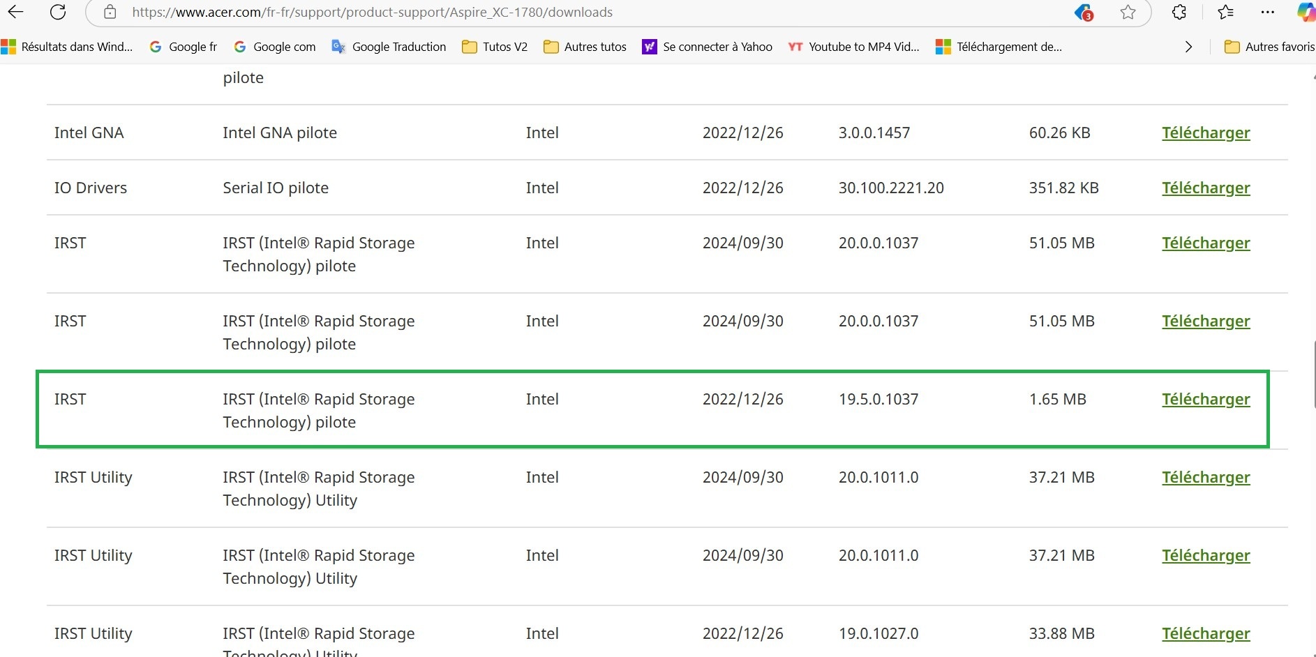

    > 1) Disque dur modèle NVMe WD PC SN5000S SDEQNSJ-512G-1014
    version du pilote 10.0.26100.1150
    date 21/06/2006
    Normalement c'est parce qu'il s'agit d'un SSD NVMe que ce dernier ne s'affiche pas dans la fenêtre "Sélectionner l'emplacement d'installation de Windows 11" lors de l'installation.
    Donc, à cette étape, il faut injecter le pilote Intel IRST en cliquant sur le bouton "Charger le pilote" pour aller sélectionner le fichier nommé iaStorVD.INF.
    Pour cela, après avoir téléchargé le fichier de pilote compressé nommé IRST_Intel_19.5.0.1037_W11x64.zip, il faut extraire tout son contenu à la racine de la clé USB Bootable de Windows 11, ainsi en recherchant le fichier iaStorVD.INF, il suffit d'accéder directement à la clé USB.
    Le fichier IRST_Intel_19.5.0.1037_W11x64.zip peut être télécharger ici :
    https://www.acer.com/fr-fr/support/product-support/Aspire_XC-1780/downloads
    Il s'agit du pilote version 19.5.0.1037 du 26:12:2022 :
    ![](https://learn-attachment.microsoft.com/api/attachments/2fa9f03b-20a2-40da-bae9-3b1729a7a204?platform=QnA
    Lien direct

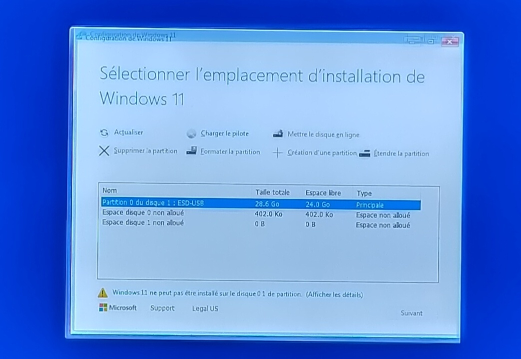

    > 2) Ma clé USB est une 64 go et pour une raison que j'ignore il y avait 2 volumes
    J'en ai profité pour refaire une clé bootable sur une clé usb 8go (c'est suffisant)
    1 seul volume ok
    Tu avais précisé avoir utilisé une clé de 8Go alors que tu as utilisé une clé de 32Go à la place de celle de 64Go.
    Sinon, pour ce qui est des partitions non allouées de 402,0 Ko et 0 B, elles sont créées automatiquement lors de la création du support d'installation de Windows 11, il ne faut donc pas tenir compte de ce détail, même moi je ne connais pas leurs rôles et aimerai bien que quelqu'un m'explique cela.

    j'ai retenté avec ma nouvelle clé et j'ai toujours une partition intruse.
    la gestion de disque et diskpart affiche bien 1 seule partition pour ma clé USB donc je ne comprends pas
    de plus normalement ma clé USB ne devrait pas s'afficher me semble t'il ???

    1- Dans la fenêtre "Sélectionner l'emplacement d'installation de Windows 11", ton SSD de 500 Go n'est pas détecté.
    Pour vérifier si un pilote doit être injecté lors de l'installation à l'étape du point 5 du tutoriel pour faire détecter le SSD par le programme d'installation, il faut vérifier si ce SSD est bien un SSD M2 NVMe PCIe.
    Pour cela, exécute la commande msinfo32 et dans le volet de gauche, sélectionne la catégorie "Composant" et dans la rubrique "Stockage", sélectionne "Disques" puis identifie ton SSD de 500 Go et note son modèle (ligne modèle qui doit normalement se trouver en deuxième position) pour l'indiquer dans ton prochain message.
    2- Sachant que la clé USB Bootable de Windows 11 affichée dans cette fenêtre est le disque de 32 Go, peux-tu expliquer ce qu'est le disque de 26,6 Go affiché en deuxième position dans cette fenêtre ?
    Sur la capture d'écran dans ton deuxième message de la journée du 07 Décembre, ce disque n'est pas affiché par la gestion des disques.
    S'il s'agit par exemple d'un lecteur de carte mémoire SD ou autre (connecté via un port USB ou IEE1394 comme indiqué sur le message d'erreur) que tu as inséré après, essaye de retirer ce périphérique lors de l'installation ou de l'essai d'installation que tu essayes d'effectuer.
    S'il s'agit d'un adaptateur sur le lequel tu as branché la clé USB de Windows 11, retire-le et branche la clé directement sur un port USB du PC.
    3- Concernant le message d'erreur affiché sur la dernière capture d'écran, cela n'a rien à voir avec la clé de Windows 11 si tu l'as créée en utilisant l'outil "mediacréationtool".
    Le message d'erreur concerne le périphérique (disque de 26,6 Go) qui serait par exemple une carte mémoire que tu as sélectionnée pour tenter d'installer Windows 11. Ce disque avec espace non alloué est au format MBR et comme ce n'est pas un disque interne, le programme d'installation dit qu'il ne prend pas en charge la configuration ou l'installation sur des disques connectés via un port USB ou IEE1394.
