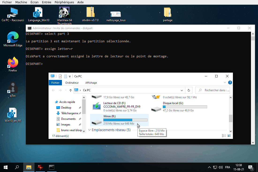

    Pour que Windows affiche cette partition, il suffit de luis donner une lettre de lecteur (n'importe)
    Toujours avec diskpart
    select disk 0
    select part 4
    (ou select volume 2)
    assign letter=r
    Exemple si la récup est la partition 3
    J'ai déjà remarqué que Windows update refuse de fonctionner si il ne reste pas +- 20% de libre dans cette partition.
    Peux- tu montrer cette partition avec le gestionnaire de partition (le contenu reste caché, sauf si tu maîtrises l'onglet sécurité ...héritage)
    Ne t'étonne pas que cette lettre disparaisse après un restart.

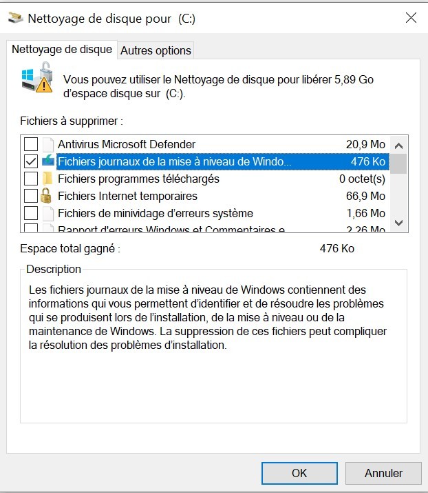

    Donc j'ai déjà essayé le nettoyage de disque, le problème c'est qu'il ne m'affiche pas les fichiers "Nettoyage Windows Update", et les fichiers journaux de la mise à niveau Windows ne font que quelques Ko :
    Concernant les partitions du disque je n'en n'ai qu'une principale, 1 seul disque et aucun périphérique externe

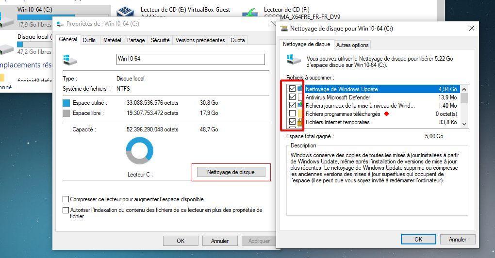

    Suite,
    Comme ta question au début du sujet est de supprimer les updates, si tu cliques sur ton C: via le clic droit, tu trouveras nettoyage du disque, puis la fenêtre suivante tu trouveras nettoyer les fichiers systèmes où tu peux sélectionner ce que tu veux nettoyer.
    Tu coches tout (sauf la corbeille et programmes téléchargés puisque c'est ta demande) puis tu redémarres le PC
    Remarque
    Si tu reviens ensuite à la même fenêtre, tu vas voir que la partie update à recommencé à télécharger des updates -> c'est normal (d'autant plus que tu es sur une ancienne version)

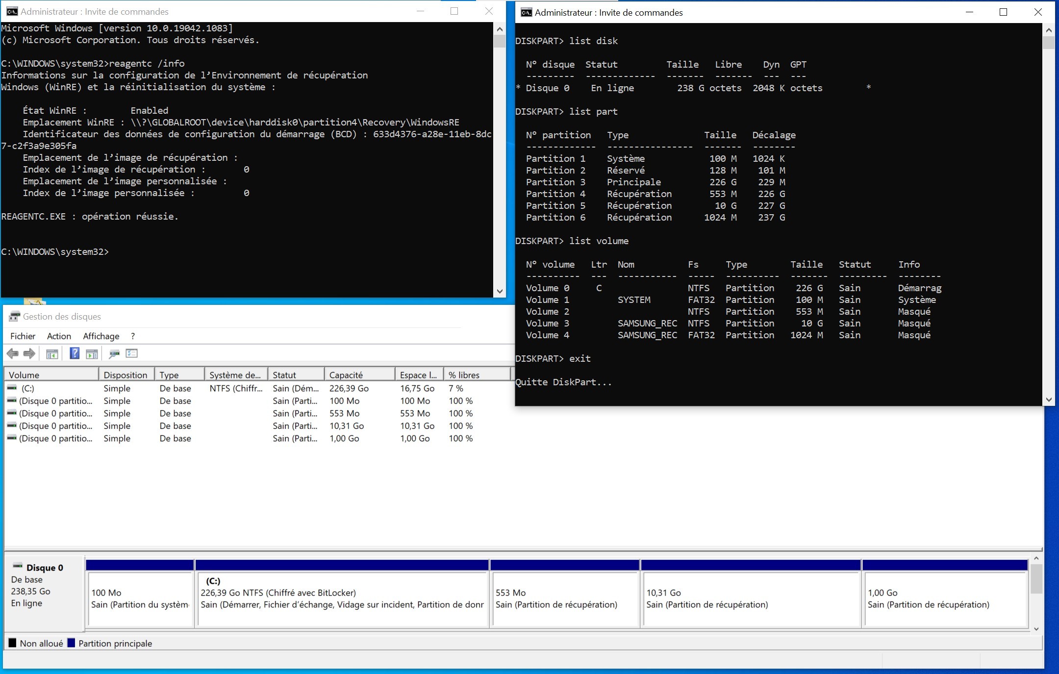

    J'aimerais avoir une vue de tes partitions de ce disque pour y voir clair
    d'abord via le gestionnaire de disque (le raccourci est diskmgmt.msc)
    Exemple diskmgmt.msc (et diskpart)
    Puis, via invites de commandes (mode admin), tu lances diskpart
    Tu tapes
    select disk 0
    list disk
    list part
    list volume
    Exemple diskpart
    Tu quittes diskpart via exit
    tu tapes la commande ... (pour voir ou se trouve la console de récupération)
    reagentc /info
    Exemple reagentc /info
    Suite en fonction de tes images ou questions éventuelles
