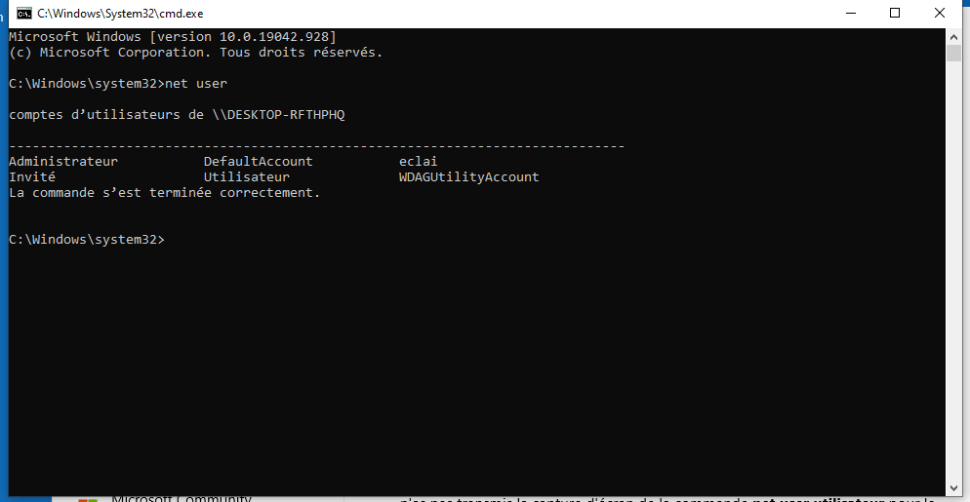

Donc, finalement le compte nommé Utilisateur est bien un compte standard, c’est-à-dire sans droits d'administrateur.
Cependant, comme le compte administrateur intégré ne veut pas s'afficher sur l'écran de connexion en mode sans échec, cela signifie qu'un deuxième compte existe sur ce PC, qu'il est actif et qu'il est un compte avec droits d'administrateur, ce qui est finalement vrai, il s'agit du compte (Microsoft) nommé eclai comme l'affiche la commande **** commande net user eclai.
Mais dans ce cas, en démarrant de façon normale sous le compte nommé Utilisateur, puis en effectuant une déconnexion, le compte eclai doit s'afficher dans l'écran de connexion puisque ce compte est actif selon la commande net user eclai.
Pour vérifier cela de visu, prend donc une photo de l'écran de connexion et transmets-là vers ton PC pour la transmettre dans ton prochain message.
Quoiqu'il en soit, je rappelle encore une fois que si aucun compte deuxième compte d'utilisateur ne s'affiche sur l'écran de connexion, la seule solution est de créer en offline un compte d'utilisateur local avec droits d'administrateur, comme expliqué dans mon message du 29/04/2021 à 19:30:28.

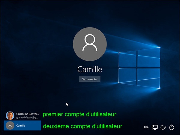

    Sinon, si tu es absolument certain de ne pas avoir deux comptes d'utilisateurs affichés dans l'écran de connexion, comme sur cette image par exemple :
    Alors dans ce cas il n'existe sur ce PC qu'un seul compte d'utilisateur, en l'occurrence le compte nommé "Utilisateur", ce qui ne semble toutefois pas être vrai puisque la commande net user eclai dit que ce compte est actif….
