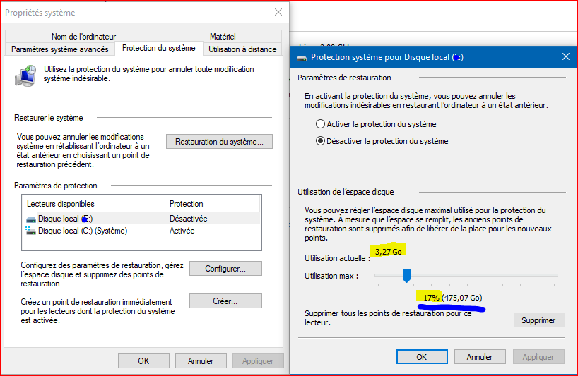

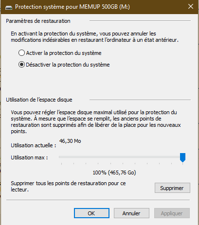

    1. ne pas mettre à 100% !...
    2. 17% est largement suffisant !...
    il faut faire concorder les deux paramètres voir si dessous:
    et ici:

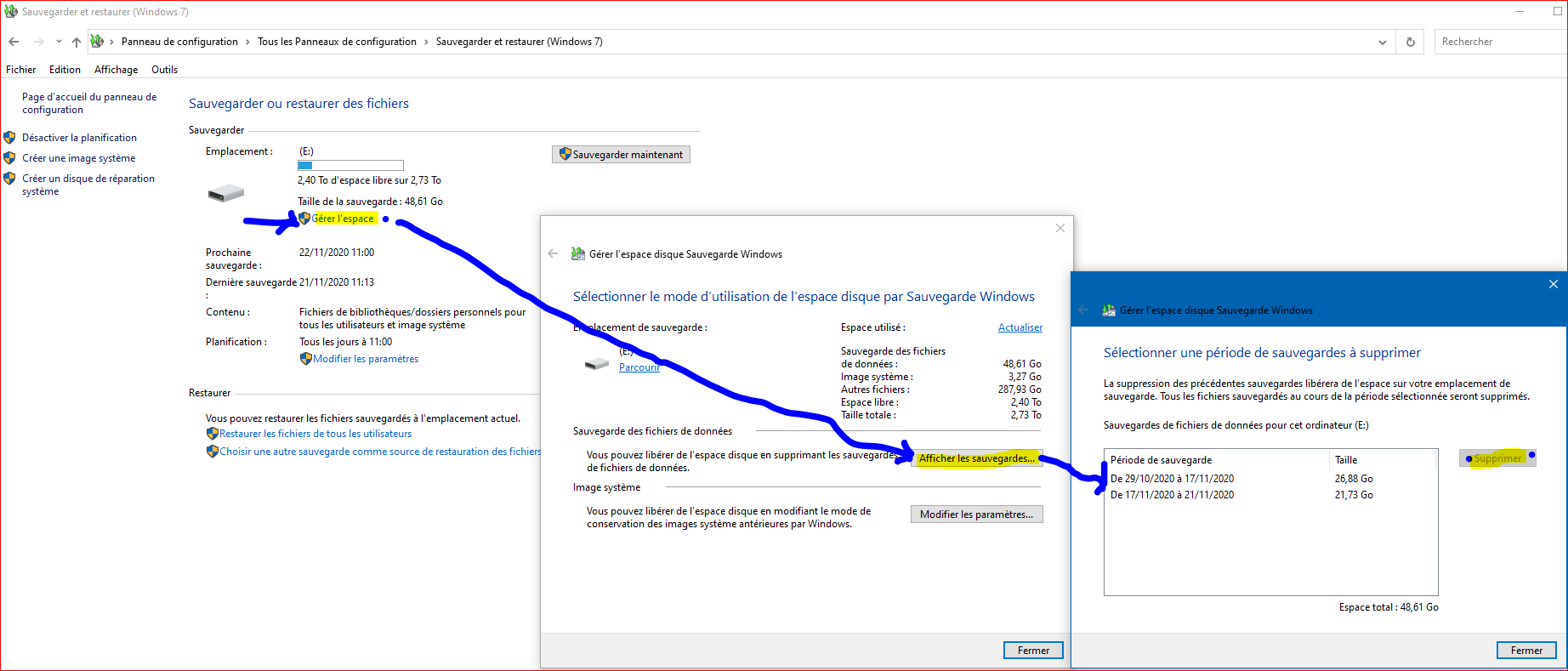

    voir supprimés toutes les sauvegardes faite antérieurement depuis ici:

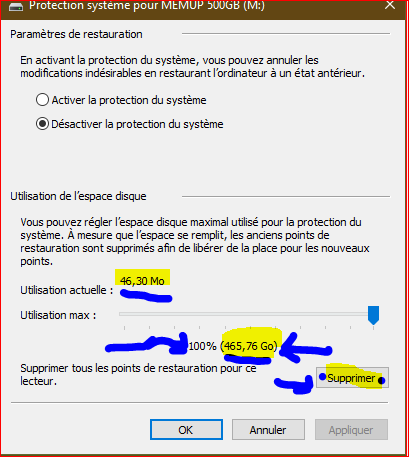

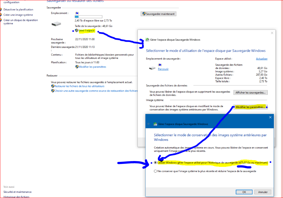

    bon déjà la configuration du disque-dur n'est pas clair ici:
     voircliquer sur supprimer et attendez la fin! avant de cliquer sur appliquer et sur OK pour fermer.

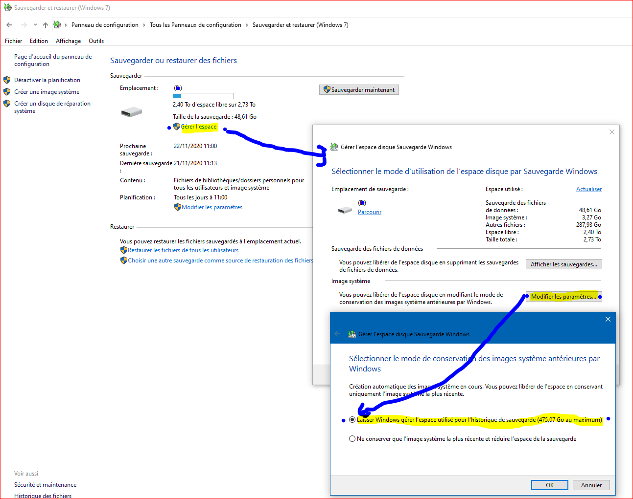

    ensuite dans les paramètres de sauvegarde voir ici:
    dans gérer l'espace modifier les paramètres
    ensuite voir suivre la copie d'écran pour le choix laisser Windows gérer l'espace pour l'historique des sauvegardes
    enfin:
    reprendre la configuration par un clic sur modifier les paramètres un clic sur suivant et ce jusqu'à la fin et un clic sur enregistrer les paramètres et quitter!...
    ne pas forcé de sauvegarde pour le moment , laissez ainsi le Système va gérer l'état des sauvegardes.

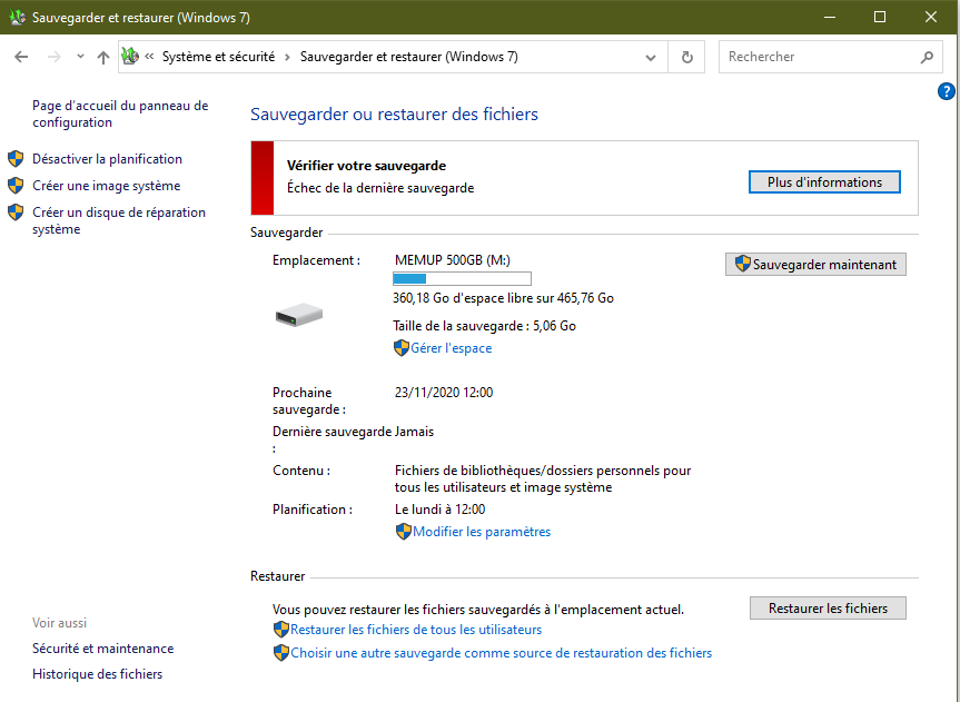

    En ce qui concerne l'ordi MEDION qui pose problème, pour la mémoire et la sauvegarde, je sais que le fournisseur m'a laissé entendre qu'il cherchait ce type de connexion et passait une commande.
    Pour la sauvegarde, et suite au message que tu viens d'adresser sur l'adresse de ma femme, qui est:
    Bonjour OdileADAM,
    Yankee 71100 a répondu à votre question <br>écran bleu à l'ouverture de mon PC dans Microsoft Community.

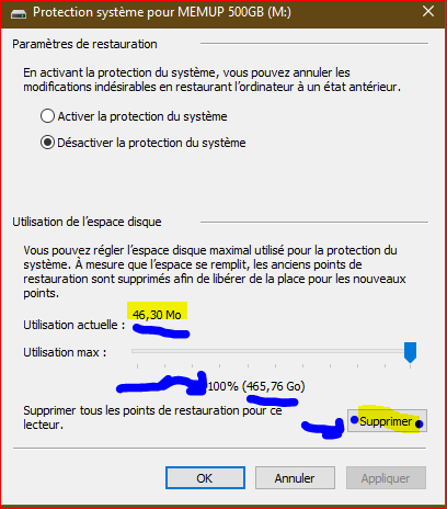

    Re,<br><br><br>Moi ce qui m'interpelle c'est ce screen. Vérifier votre sauvegarde:<br><br><br><image>  <br><br><br><br>La taille est ridicule il lui faudrait au moins quinze Go, Flèche deux tu peux gérer donc essaies de mettre un peu plus.<br><br><br>Bonne fin de journée;<br><br><br>Daniel<br><br><br>Bonjour<br><br><br>en faite la ou les sauvegardes précédentes n'était pas complètes!... bloqué sur 4.49 Go ce qui implique un échec des sauvegardes...<br><br><br>il faut purgé les sauvegardes!...par clic sur gérer l'espace...puis un clic sur afficher les sauvegardes un clic sur une des sauvegardes et un clic sur supprimé!.<br><br><br>ensuite re faire les paramétrages de sauvegarde suivre ce que propose Microsoft (recommandé).<br><br><br>Info:<br><br><br>votre disque-dur est (M).<br><br><br>voir ici suivre la copie d'écran si dessous afin de désactivé la protection de ce disque-dur (M).<br><br><br><image><br><br><br>enfin:<br><br><br>relancez votre sauvegarde

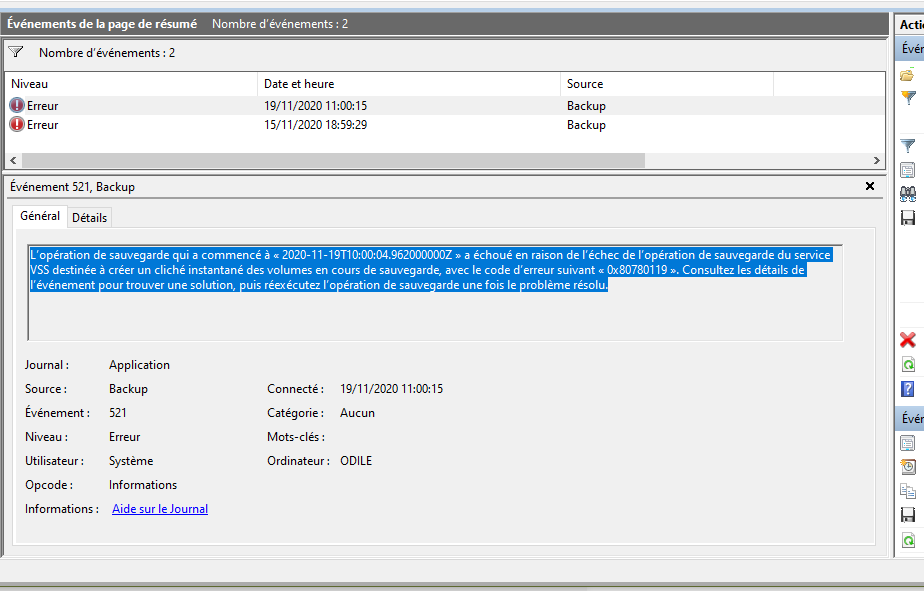

    je viens de pratiquer ce que tu proposes, mais en vain.
    La sauvegarde à de nouveau plantée et qui indique une taille de 5,06 Go alors que la modif apportée sur le Disque M est à 465 Go
    Incompréhensible !!
    Le code erreur signalé dans l'observateur d'événements et certainement le responsable, mais je n'y comprend rien
    Bonne journée
