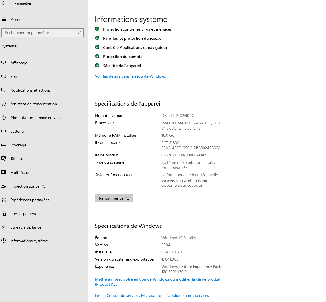

    Bonjour
    merci pour les infos sur ta réinstallation.
    ta version est sur la 19041.388
    alors que tu devrait avoir la version : 19041.423

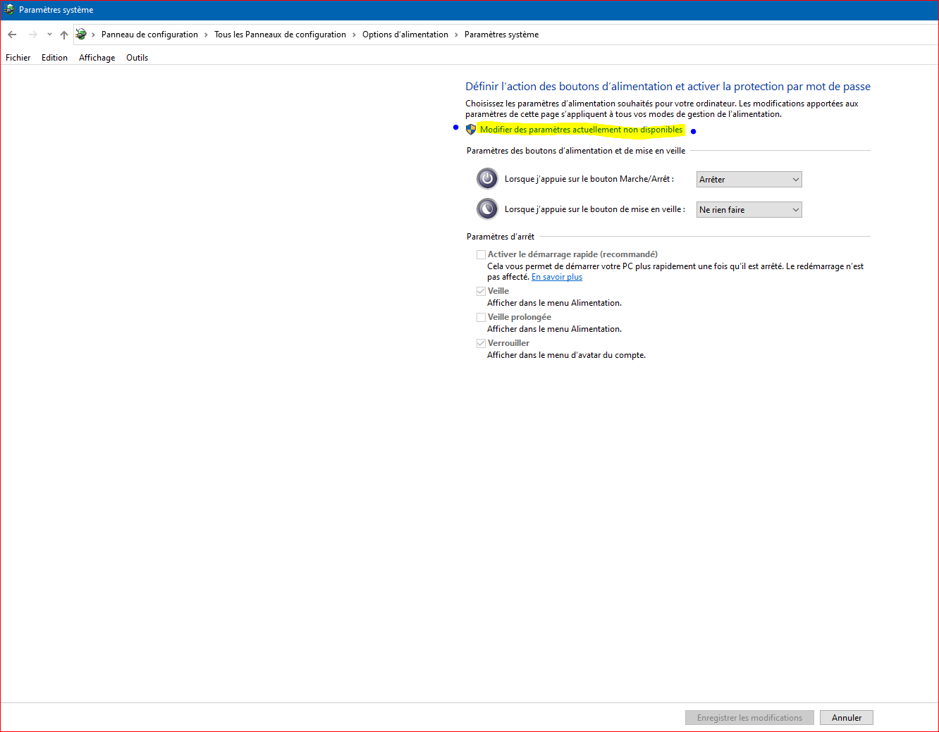

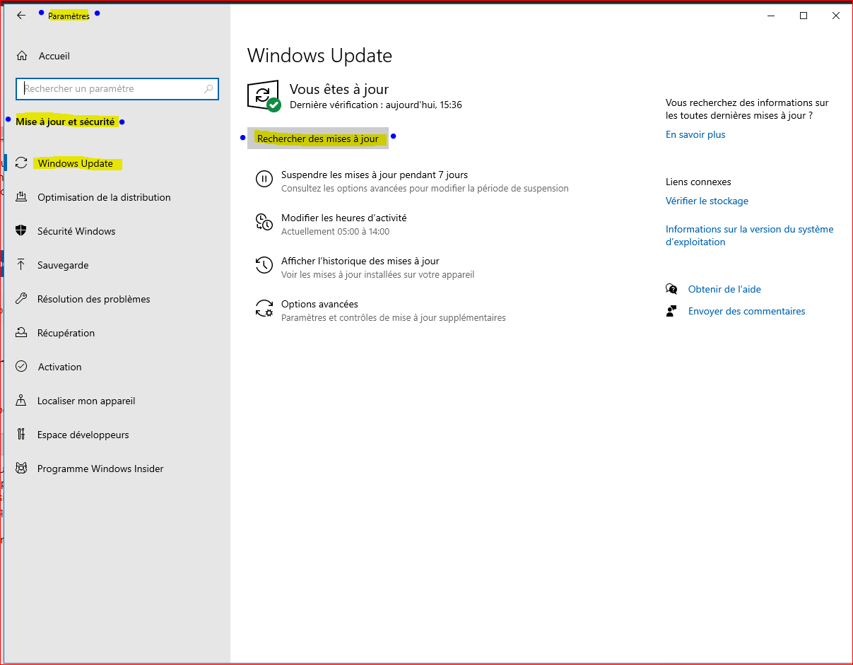

    voir lancez une recherche de mises à jour avec update c'est ici que ça ce passe:

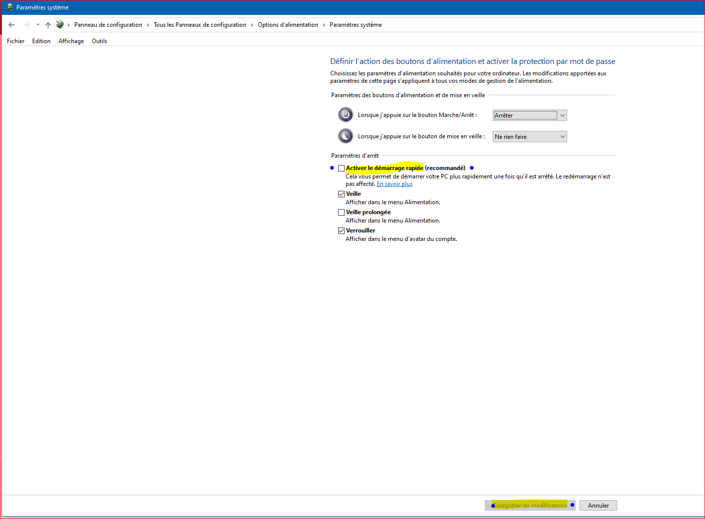

    pour le pavé numérique active la fonction manuellement et dit moi si le voyant s'allume ?....
    sinon va voir dans alimentation et désactive le démarrage rapide!....puis redémarre ton PC/Système.

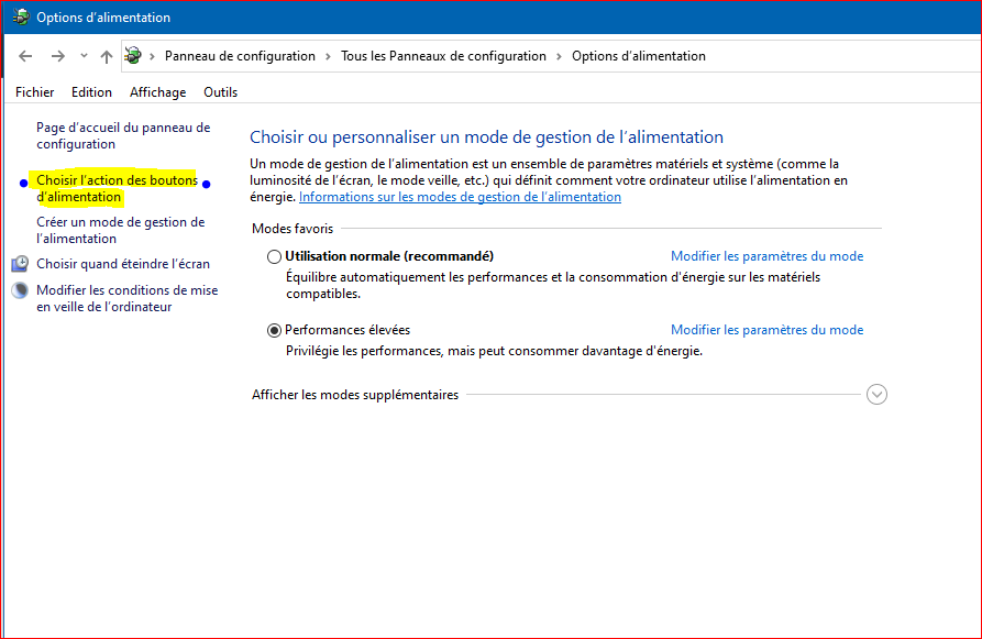

    voici les manips:
    1) Ouvrir le panneau de configuration et un clic sur options d'alimentation puis un clic sur choisir l'action des boutons d'alimentation
    2) dans la fenêtre si dessous un clic sur modifier des paramètres actuellement Non disponible .
    3) dans la fenêtre si dessous décocher la case du démarrage rapide et un clic sur enregistrer les modifications en bas de la fenêtre .
    redémarre ton PC et dit moi si le pavé numérique fonctionne ou pas?...
