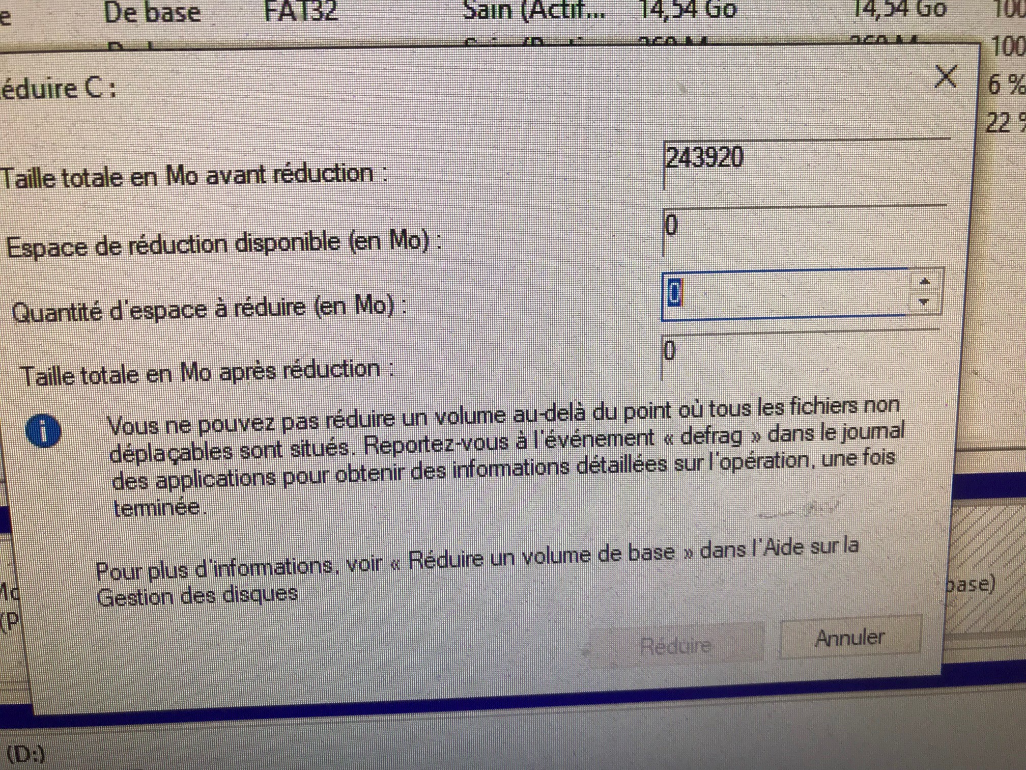

Non, dans le cas Database_007, la partition de récupération WINRE ne peut jamais être créée avec une réparation du système par mise à niveau car la commande shrink de Diskpart ne fonctionnera jamais sans avoir optimisé au préalable le disque exclusivement avec PerfectDisk.
Je vois que tu n'as jamais vécu cette expérience avec l'erreur de Diskpart et la commande shrink : "Erreur du service de disque virtuel. La taille de réduction spécifiée est trop grande et le volume sera plus petit que la taille minimale du volume".

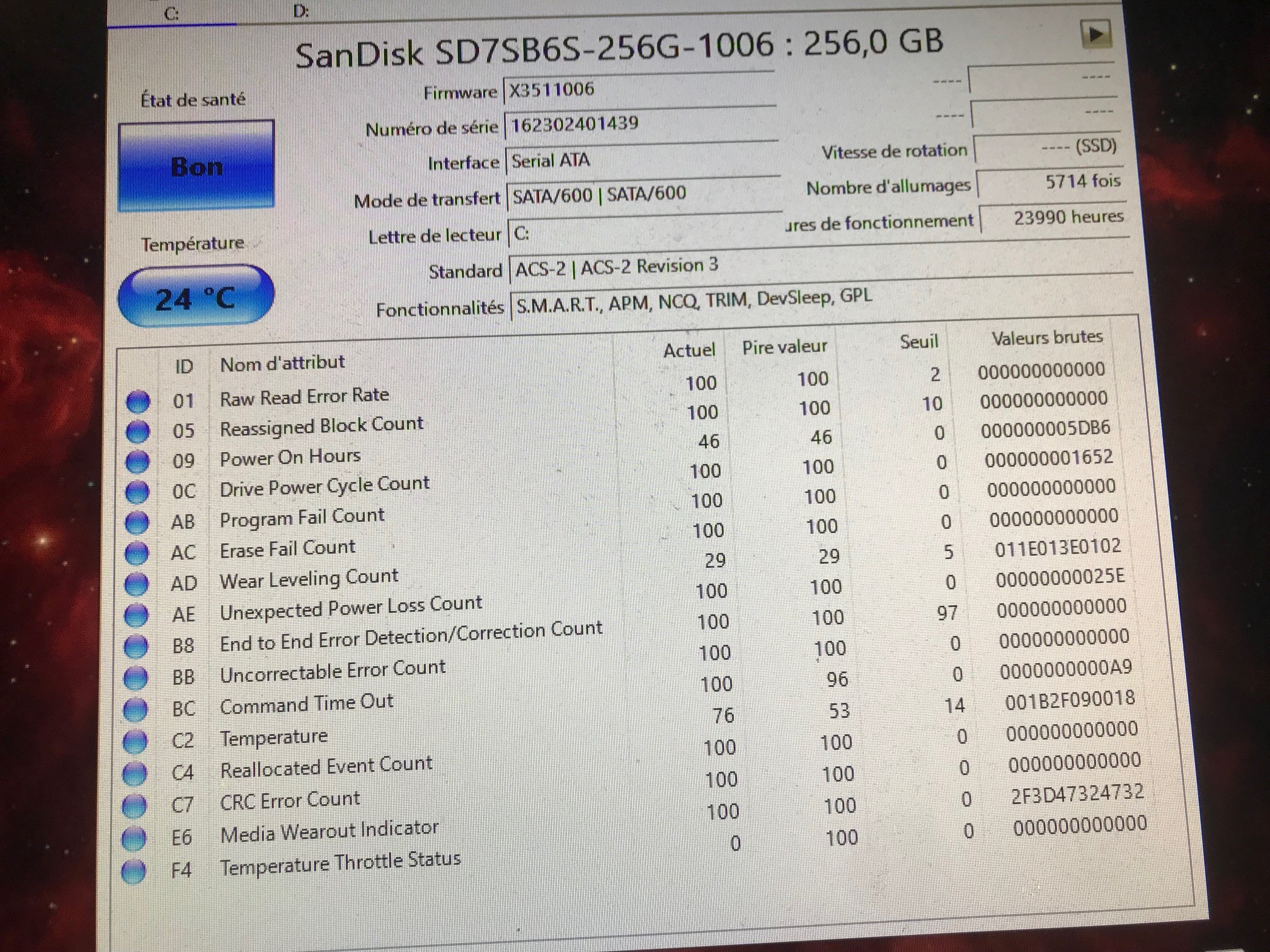

2- Pour vérifier l'état de cet SSD, télécharge et exécute "CrystalDiskInfo v 9.2.2" (la version portable suffit) :
http://www.gratilog.net/xoops/modules/mydownloads/singlefile.php?cid=226&lid=1911
Une fois le scan du disque terminé, prend une capture d'écran pour la transmettre dans ton prochain message.
Si le SSD est bon, tu peux créer la partition WINRE sur cet SSD puis cloner ce disque sur le nouvel SSD plutôt que de sauvegarder une image système sans la partition WINRE puis la restaurer sur le nouveau SSD.

    Il faut utiliser à nouveau PerfectDisk car si tu ne peux toujours pas créer un volume avec Diskpart avec la commande shrink avec toujours le message d'erreur : "Erreur du service de disque virtuel. La taille de réduction spécifiée est trop grande et le volume sera plus petit que la taille minimale du volume" le programme d'installation ne va pas pouvoir créer une nouvelle partition WINRE car il utilise Diskpart.
    L'optimisation du disque avec PerfectDisk rendre cette création possible par utilisation de Diskpart, c'est la seule solution possible pour ce problème, voir la remarque faite à la fin du  paragraphe  II- CREATION DE LA NOUVELLE PARTITION WINRE de mon tutoriel :

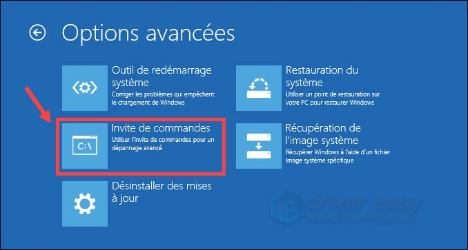

    Ensuite, j'ai démarré et me suis dirigé sur l'invite de commande :

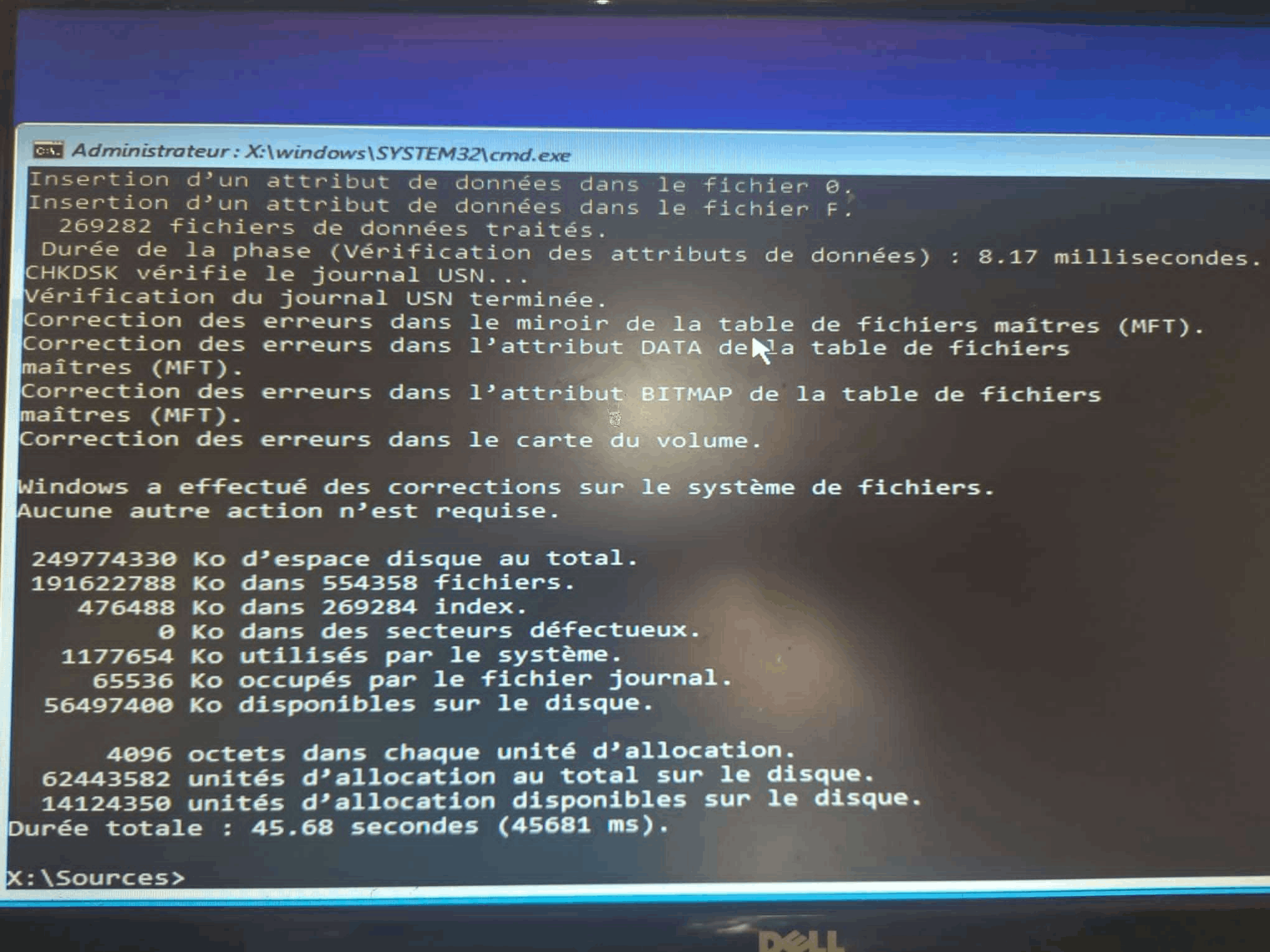

    Comme tu me l'avais suggéré, j'ai en tout premier temps lancé en invite de commande chkdsk /f C: (C: étant mon disque System)
    et c'est ainsi que le BCD a été réparé.
    Output comme mentionné ci-dessus :
    Je redémarre une première fois, cela prend passablement de temps et tout à coup le Boot m'indique qu'il est en train de corriger des erreurs. Les pourcentages de corrections défilent je suis stupéfait et reprends espoir !

    Ci-dessous la capture que tu as demandée :
    Le disque ne semble d'après les résultats pas mort cliniquement, mais par précaution, je vais le changer et comme tu l'as bien écrit, cela me fera un exercice. Le coucou a quand même déjà volé 1000 jours ;)

    EDIT 1 : Je ne peux toujours pas réduire la taille de ma partition System avec DiskPart, donc j'en conclue que créer avec ce disque dur une nouvelle partition Recovery sera difficile ou même impossible ?! En effet et si j'ai bien compris, j'ai besoin de libérer de l'espace si je veux une nouvelle partition ce qui semble présentement impossible.
