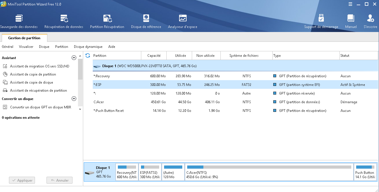

    2020-05-11T09:32:52+00:00
    Voici la capture d'écran
    Josie
    2020-05-11T09:04:37+00:00
    Il n'y a pas plus propre que le "Clean Install".
    Mais les données et les programmes sont perdus.
    Transmets une capture de la fenêtre de Minitool Partition Wizard.
    http://www.gratilog.net/xoops/modules/mydownloads/singlefile.php?cid=228&lid=1991
    Attention à ne pas installer Avast avec l'utilitaire.
