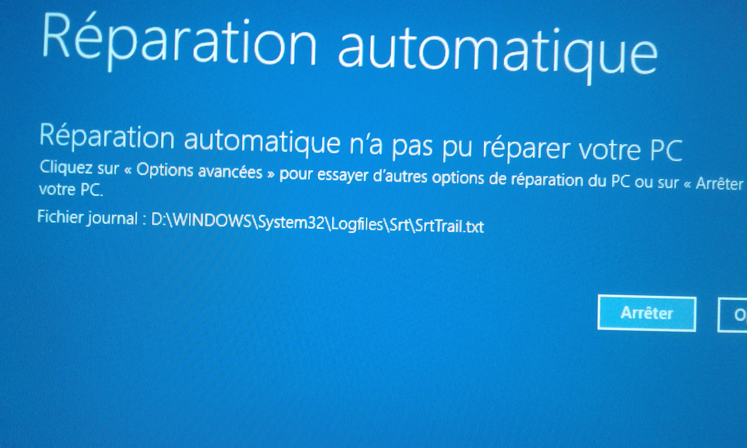

    Alors, une fois que les mise a jour étaient tout télecharger, j'ai redémmarer l'ordinateur, puis une second fois en mode sans echec, le 5ieme choix, mais bizzarement ça a bug, et mon mdp personnel ne marcher pas, je dépacer la souris en bas a droite pour rédémarrer et elle s'est figer, j'ai attendus un momment et écouter l'ordinateur, il y avait un léger rythm qui recommencer pertuelle, j'ai rédémarrer l'ordinateur via le bouton de la tour, je suis retourner sur une session normale.
    J'ai relancer direct via "Récupération" puis "démarrage avancé" (une image pour illuster trouver sur le web) (en suivant ce tutoriel, oui j'ai encore reéditer https://www.malekal.com/demarrer-windows10-mode-echec/ )  et bref ça m'as demander de mettre mon Mdp de compte microsoft, qui est aussi le mdp pour mon adresse hotmail, et je suis retomber sur un D:Windows/System32/Logfiles/Srt/SrtTrail.txt fin voila, je me demander si je me suis pas fais attaquer par un virus ?

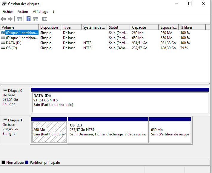

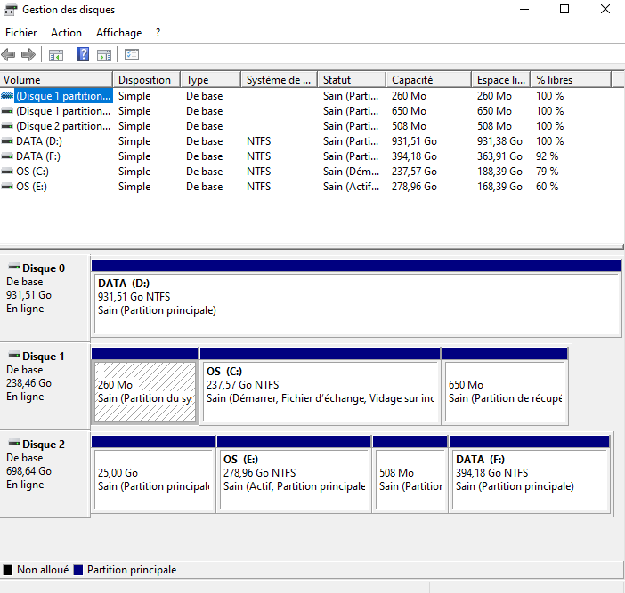

    Bon, je vais recommencer avec la clé boot window, et cette fois ci je penserai a faire un screenshoot de la gestion des disques.
     @routman54 @ZEKRI Abdelhafid
    Edit : J'ai démarrer l'ordinateur que j'avais éteint et aucune erreur, je n'y comprend pas grand choses, bref voici les screenshoot avec ou sans mon disque dur externe

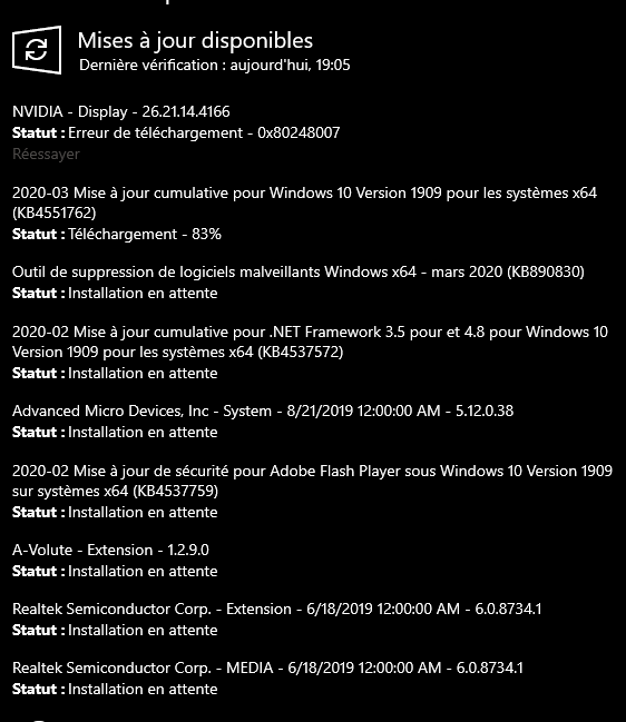

    Rebonjour, voila le fichier txtsfcdetails , j'ai entamer la mise a jour automatique de window et en attendant vos réponses j'ai telecharge DDU (J'ai vraiment crus que j'avais manger mon ssd), quoi d'autres a signaler, les ventilateurs du pc font  beaucoup de bruit pour très peu d'activités, mais je suppose que l'on verras ça par la suite.

    Dans ta fenêtre bleu tu as en haut à droite : outil de démarrage système , cliques dessus, si comme je le pense c'est la zone amorce qui est malade ça devrait la réparer.
    Alors j'ai évidement fait, mais cela ne répare rien, et c'est comme l'as dit plutôt,@ZEKRI Abdelhafid à 06/04/2020 22:00:04 qui en soit étais plutôt rassurant vus l'état d'esprit dans lequel j'étais.

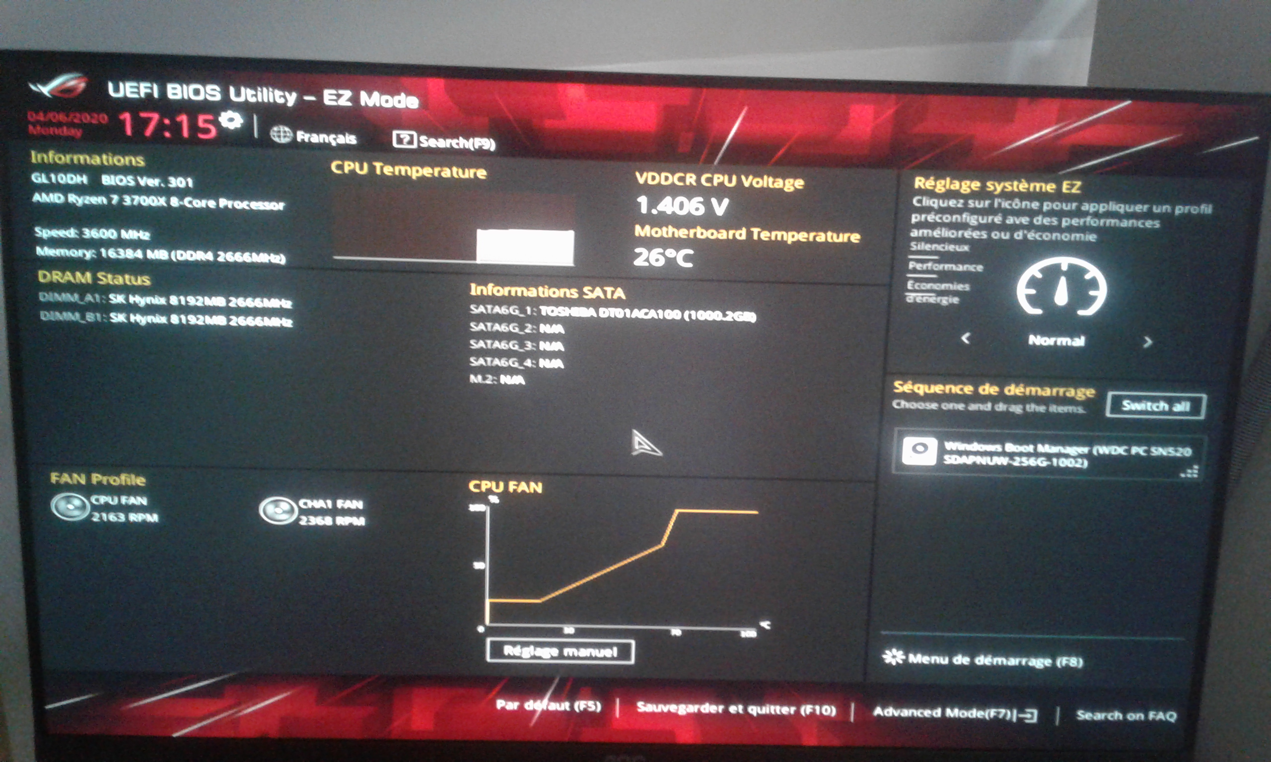

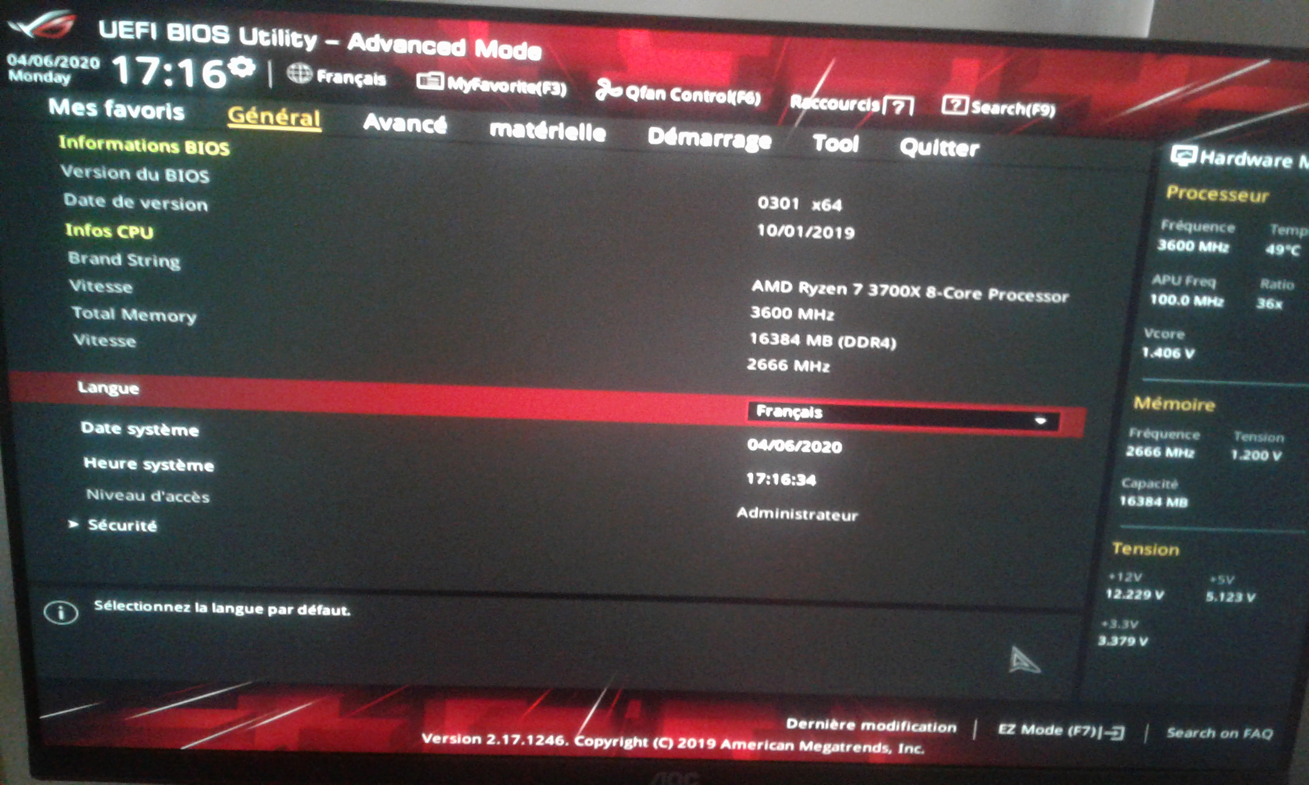

    > Alors, vous parler de ça avec un window10 fonctionnel une fois qu'il as démarrer, ou alors que je puisse faire ça dans les "Options Avancés" sans avoir réussir a démarrer le pc, et pour le Jgg dans la fênetre, j'avais mal compris ce que vous apparement avais piger d'un coup, @Routman54m'as conseillier plutôt de faire Cmd + X pour arriver dans une fênetre avec la gestion de disque, j'ai tenter mais cela n'as pas marcher, enfin il n'y as pas eut de réaction.
    Que ce soit sous Windows (en prenant des captures d'écran avec l'outil indiqué) ou bien en environnement de récupération, dans le BIOS ou lors d'une installation de Windows (en prenant des photos), il faut transmettre les photos dans tes message au format jpg (tu peux effectuer la conversion du format avec n'importe quel logiciel gratuit de traitement d'images, sinon avec Paint etc…) et en utilisant le bouton que j'ai indiqué par image…
    L'image que tu viens de transmettre, j'arrive à l'afficher difficilement chez moi à cause de la mauvaise connexion mais c'est certainement parce qu'elle n'est pas au format compressé jpg.
    Quant aux images imgur.com je n'arrive pas du tout à les voir.
    > Et ici dans  imgur, le lien que j'ai fait entre l'image dans UEFI où je parlais de "je crois bien, d'ailleurs il y a écrit "M.2 : N/A" dans l'uefi, cela veut t'il dire que mon SSD est inexistant ?"
    Je suis tombé sur plusieurs PC avec SSD M2 NVMe et le SSD n'est pas affiché dans le BIOS alors qu'il est affiché lors d'une réinstallation de Windows, c’est-à-dire détecté par le programme d'installation, donc par un support d'installation ou une clé de réparation ou de récupération.
    Donc, de ce coté là il ne faut pas se soucier.
