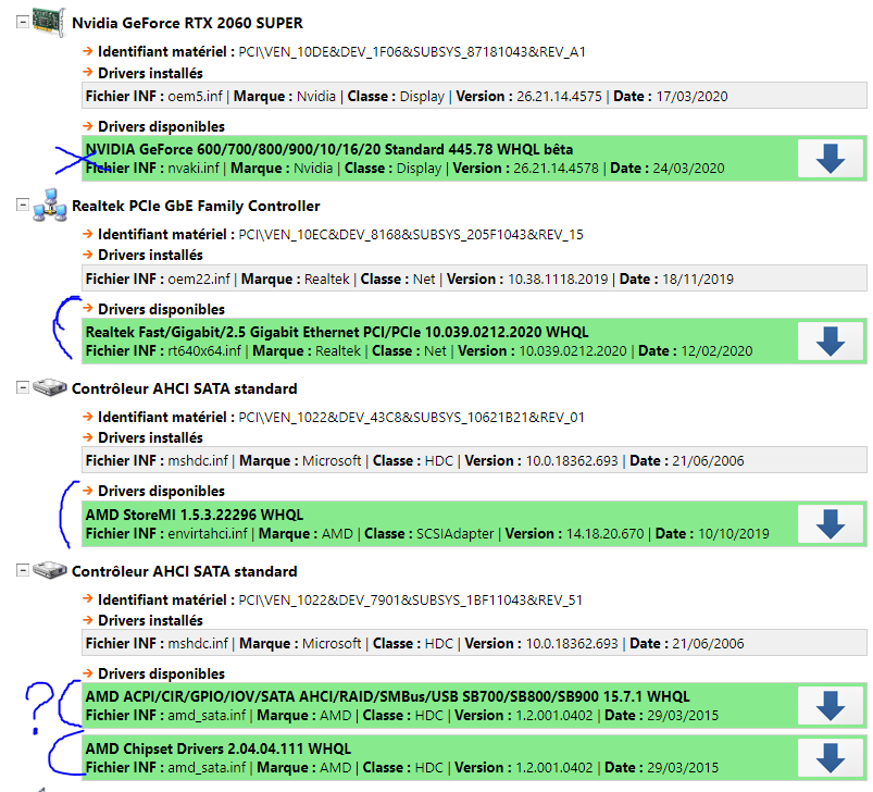

    Les rapports de "Whocrashed" continuent d'incriminer le pilote de la carte graphique.
    Il faut poser la question à Asus concernant le pilote de la carte graphique NVIDIA, si le pilote disponible sur leur site (la version 445.12) est un pilote d'origine NVIDIA ou bien un pilote personnalisé (modifié par eux).
    Dans le premier cas, il est possible d'utiliser le dernier pilote de chez NVIDIA mais si ce pilote est personnalisé, alors il faut attendre qu'Asus met à jour un nouveau pilote.
    Néanmoins, si ce pilote n'est pas personnalisé et sachant que les derniers pilotes de NVIDIA n'ont pas résolu le problème, je ne vois pas une solution proche de ton problème.
    Une autre question qui se pose, c'est celle de savoir si la restauration du PC à sa configuration usine (si Windows 10 a été préinstallé en usine) va résoudre ce problème, voire la réinstallation de l'ancienne version de Windows 10 sous laquelle le problème ne devait pas se poser si Windows 10 a été installé initialement par la FNAC.
    Donc, ces questions doivent toutes être posées à Asus et à la FNAC, sinon, on ne pourra pas aller plus loin.

    Oui, essaye car ce pilote Bêta NVIDIA pourrait peut-être résoudre ce problème, sinon, à mon avis la seule solution est d'attendre une nouvelle mise à jour du pilote NVIDIA mais sur ta page de téléchargement sur le site Asus et pas ailleurs.
