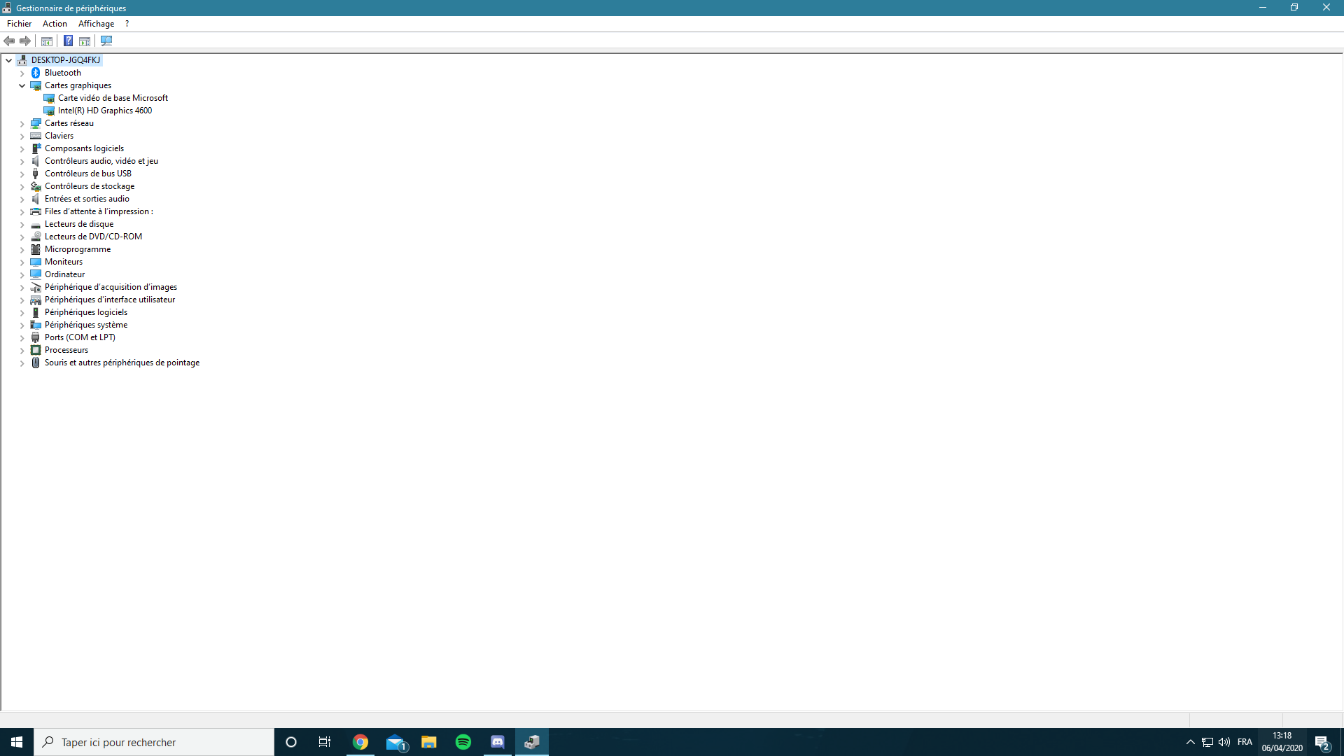

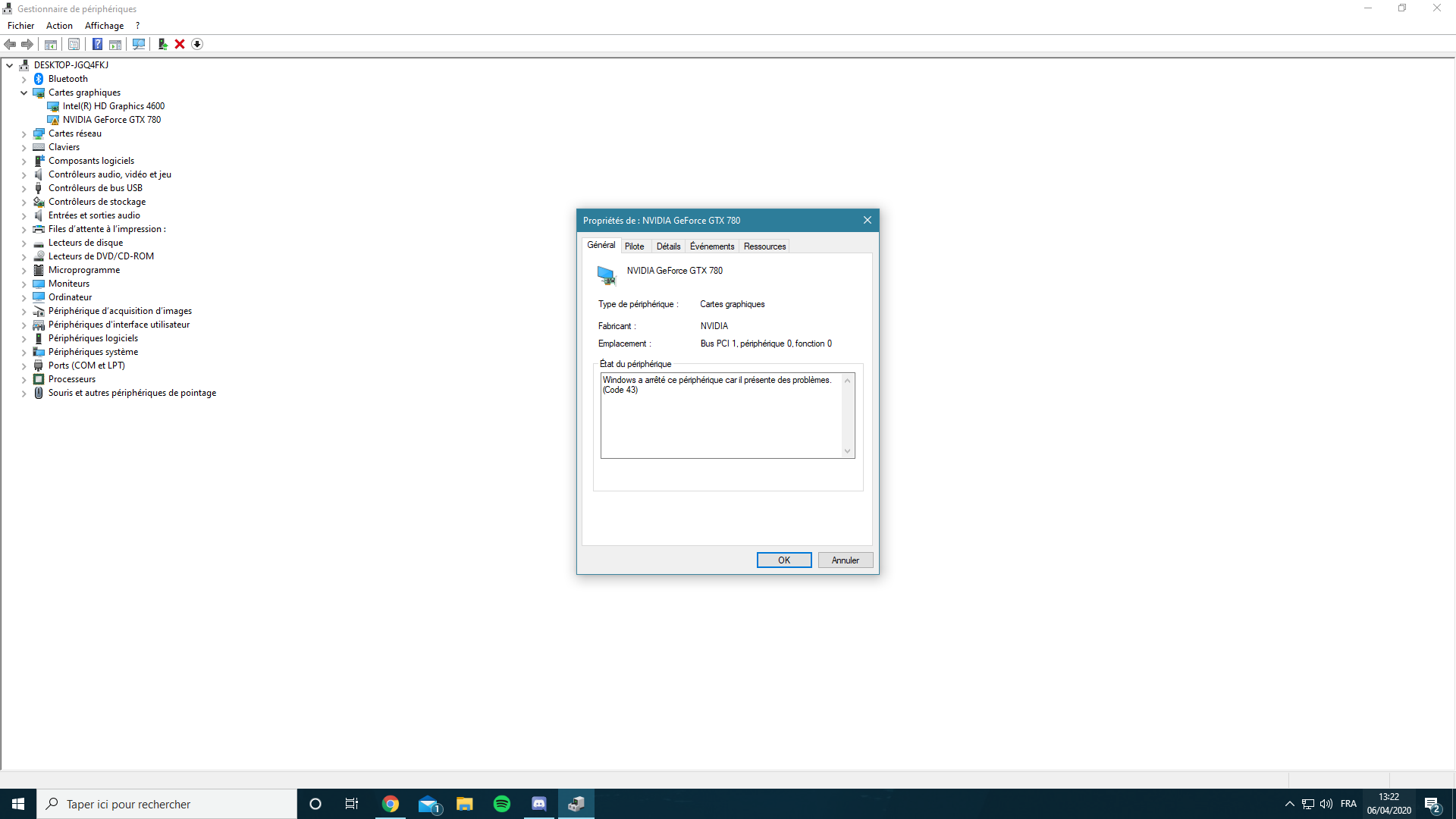

Bonjour et merci d'avance pour vos réponses,
(Vendredi 03/04/20 soir) : J'étais entrain de jouer comme la plupart du temps, et soudain mon PC crash ( ce qui n'arrive quasiment jamais ), je le redémarre puis la partie étant déjà terminé, je me suis dit que j'allais dormir.
Le lendemain matin, je me lève et je vois que Window a décidé de désactiver ma carte graphique, je cherche alors terre et ciel pour trouver une solution jusqu'à ce moment même où je vous tape cette histoire triste. J'ai mis à jour mon Bios, je suis passé de Window 10 1809 à 1909 ( Mon pc avait un problème du coup j'ai du le formater pour le passer en 1909), j'ai tenté d'aller installer un pilote Nvidia plus ancien au cas où le problème venait du pilote...
Je suis assez perdu et je songe à abandonner, je vous prie de bien vouloir m'aider.

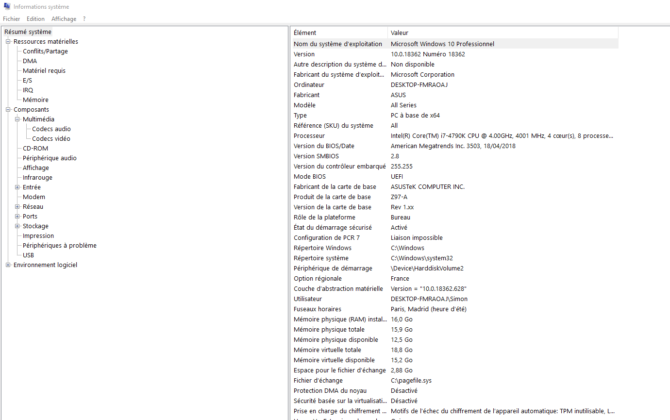

  5. Anonyme
    2020-04-11T11:32:26+00:00

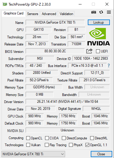

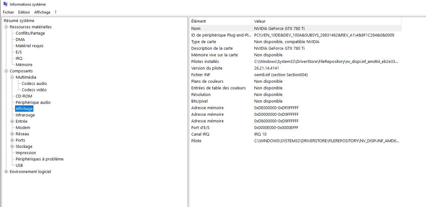

    Voici les captures demandées :
    Quelques infos supplémentaires, fournies par GPU-Z
