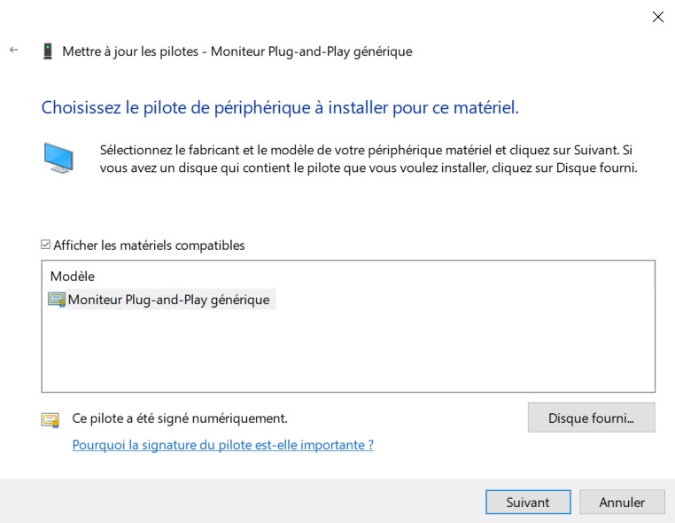

    Je n'ai pas d'autre choix proposé que le pilote déjà installé :

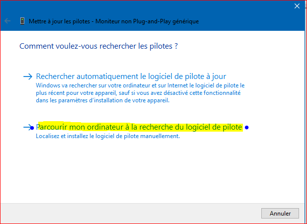

    Re Bonjour
    OK pour votre réseau donc !....ma solution était bien la bonne.
    Pour ce qui est des pilotes monitor plug-and play génériques:
    ça n'empêche pas de les réinstaller!...

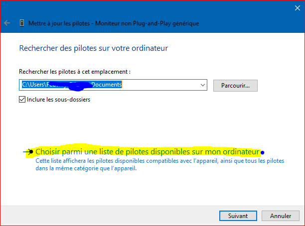

    faite ceci:
    un clic sur mettre à jour
    puis dans la fenêtre qui va s'ouvrir choisir comme ceci:
    voir copies d'écrans si dessous:
    suivre les points bleu et surlignés jaune (un clic).

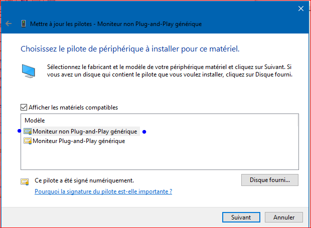

    PS:
    il faut choisir dans la liste celui qui est >>>grisé!<<<...faire la même chose pour les deux pilotes d'écrans
