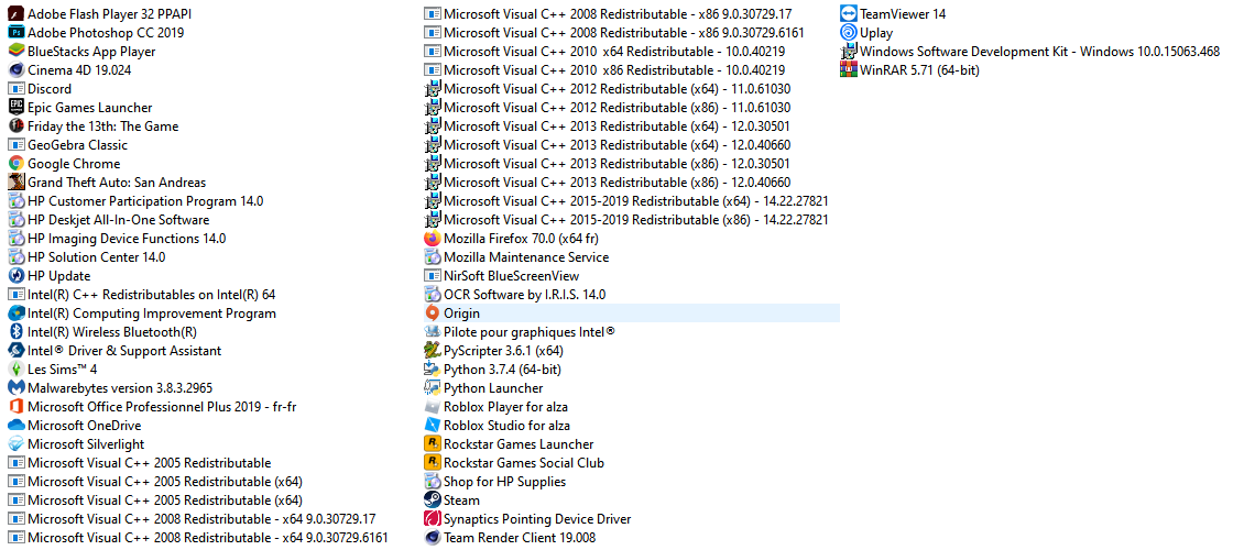

Bonjour, cela fait plus d'un mois que j'essai de trouver une solution pour mettre à terme ce problème, à chaque fois que j'ouvre Netflix, que ce soit sur tous les navigateurs ou l'application du Microsoft Store, un écran bleu apparaît avec l'erreur "SYSTEM_SERVICE_EXCEPTION", j'ai essayer pratiquement toutes les solutions tels que:
-Mettre à jour tous les pilotes dont ma carte graphique (Intel HD Graphic Family)
-Utiliser le Media Tool
-Réinitialiser l'ordinateur
Je crois que cela est survenue après l'installation d'une mise à jour. La version de mon Windows est 1903. J'aimerais avoir plus d'aide s'il vous plaît. Merci

    Je l'ai déjà désinstallé proprement et il y'a toujours l'écran bleu.
