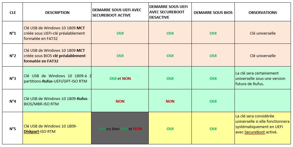

    > Quand ce tableau sera complet me donne tu ton aval pour que je le mette sur le site du Crabe (évidemment en te citant comme auteur et en indiquant le lien de la discussion) à titre indicatif pour les créations de clés pour la version 1809 ?
    Oui, surtout que mon nom sera cité là-bas, ça me fera même plaisir.
    Plus encore, ils peuvent corriger ou améliorer ce tableau en modifiant les appellations, en ajoutant des observations et en plaçant la clé N°5 après N°1 et N°2 dans le cas où elle sera universelle, comme ça, on aura les 3 premières clés universelles, mais pour cette dernière remarque, il est préférable que nous finalisions d'abord ce tableau.
    Aussi, dans le cas où cette clé N°5 serait universelle, nous souhaiterions que ce site ou bien celui d'aski nous crée un bon tutoriel pour les utilisateurs peu avertis sur la création de cette clé avec Diskpart….. un tutoriel tient compte de la correction à faire sur le tutoriel de "msnloop" comme je l'ai expliqué dans mon dernier message et qui met l'accent sur les risques d'erreur sur le disque à nettoyer.

    Ton tableau est un bon récapitulatif des différentes options pour créer la clé et sera très utile pour éviter les erreurs de demandes de créations de clés w10 (en ce qui me concerne aujourd'hui je demande de la créer avec MCT afin d'éviter une intervention dans le bios qui complique la tache de l'utilisateur )

    Voici le tableau provisoire des tests :

    Le même tableau sous forme d'image :
    Et ma conclusion provisoire en conséquence :
    • Les clés N°1 et N°2 sont universelles.
    • La clé N°3 est chez moi universelle mais ne peut être reconnue comme tel que si une version future de Rufus arrivera à corriger la limitation de fonctionnement sur certains PC avec SecureBoot activé.
    • La clé N°4 n'est pas universelle.
    • La clé N°5 est universelle chez moi que si mais ne peut être reconnue comme tel que si elle fonctionnera sur tous les PC avec SecureBoot activé. Un test de Christine sera certainement révélateur.
    Pour ce qui est des avantages et des inconvénients de chaque clé, je pense qu'il n'est pas inutile de lancer une discussion sur ce point important.
    Pour la clé Diskpart, si son universalité était confirmée, il serait nécessaire de créer un tutoriel plus précis pour les utilisateurs n'ayant pas beaucoup de connaissances et prendre toutes les précautions possibles dans les explications afin de prévenir tout risque d'erreur grave pouvant effacer une partition ou un disque…
    Dans ce tutoriel, il faut aussi corriger ce passager du tutoriel de msnloop :
    "Pour la partition Boot, vous devez d’abord retrouver le dossier boot, efi et les fichiers bootmgr, bootmgr.efi".
    Car chez moi, je n'ai pas retrouvé dans la partition Boot ces dossiers boot et efi ni les fichiers bootmgr et bootmgr.efi, j'ai dû les copier à partir de la racine du fichier ISO tout comme la création du dossier Sources et la copie dans ce dossier du fichier boot.wim.
