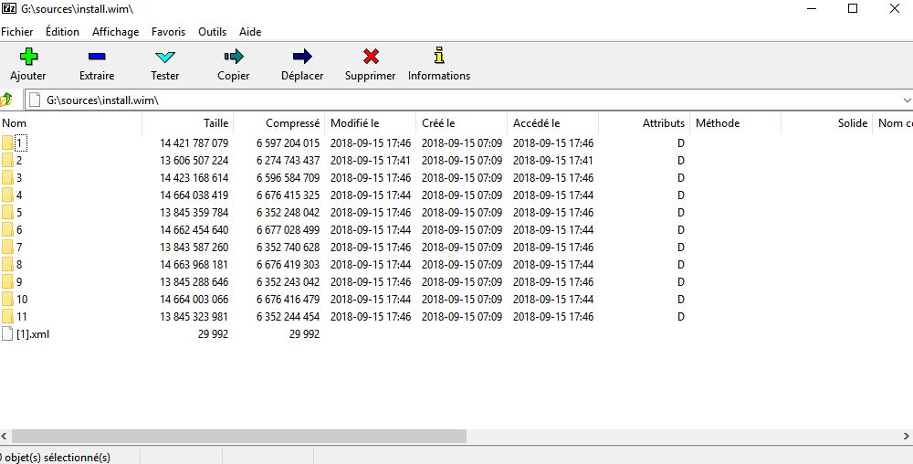

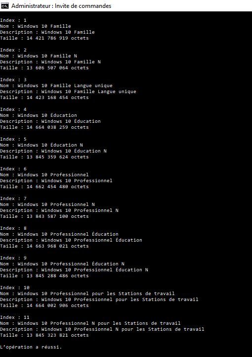

    Merci d’avoir corrigé cette erreur mais pas totalement quand même car l’ISO RTM dont le fichier install.wim pèse 4,10 Go
     Contient 11 Editions et non 7 Editions, comme affiché sur ces images que j’ai capturées chez moi en utilisant la commande dism /get-wiminfo et en ouvrant le fichier install.wim avec 7Zip :
