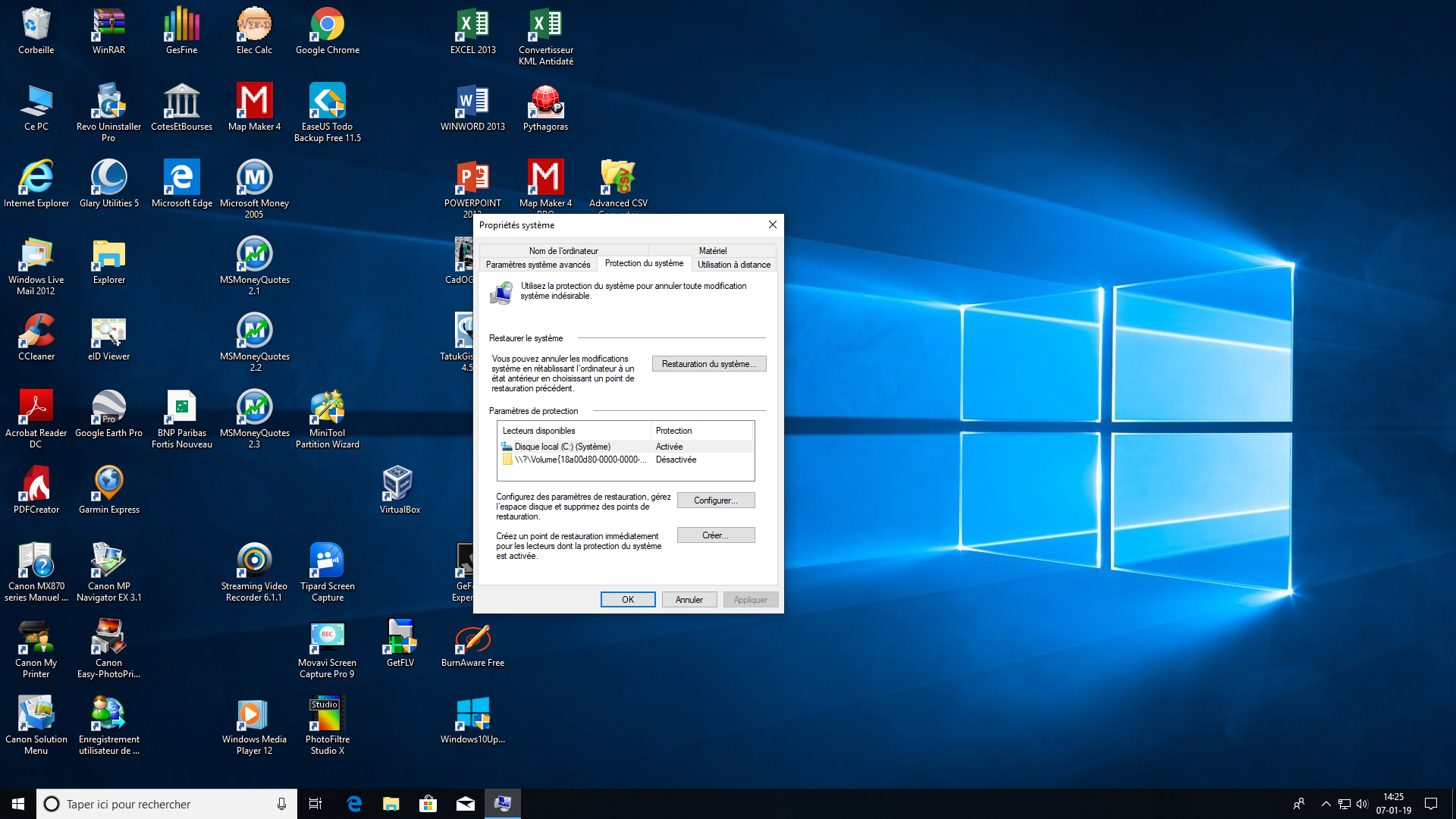

    J'ai remarqué ceci depuis l'augmentation de taille de la partition de 450 M0  : dans la fenêtre restauration propriétés :
    un lecteur disponible est apparu , \?\volume\ ……………….en dessous de c:   désactivée.
    A quoi correspond-t-il?
